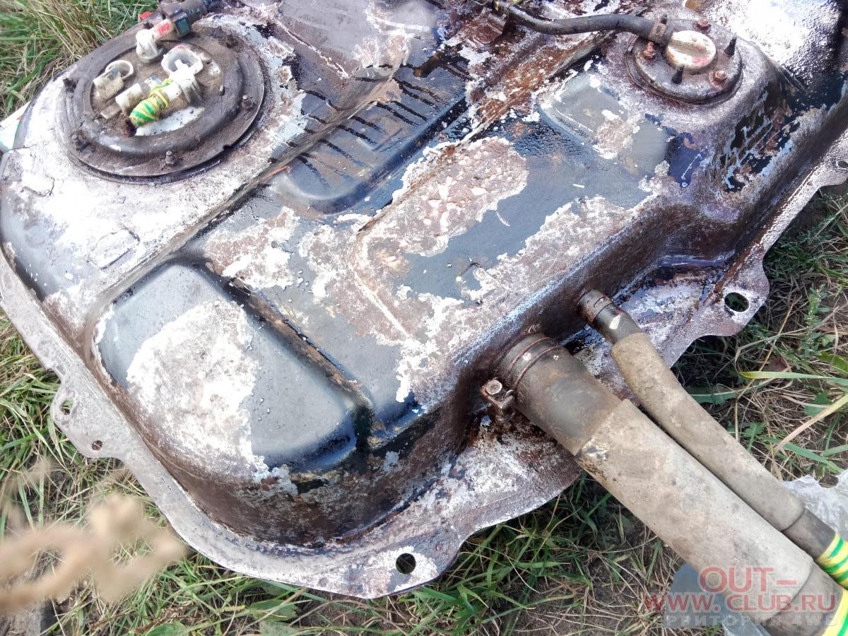

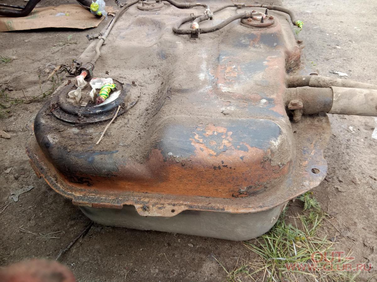

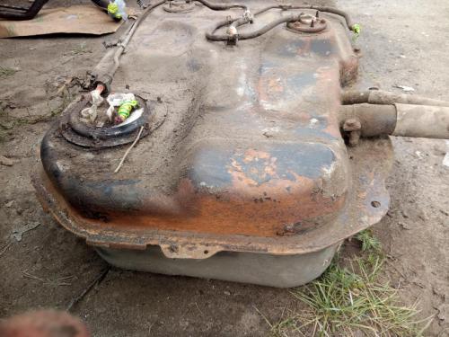

Снял я бак. Ржи навалом. Гниет под защитой снизу. И где заливная горловины.
Трубки бака в норме. Вообщем снял вовремя. Как чуял...

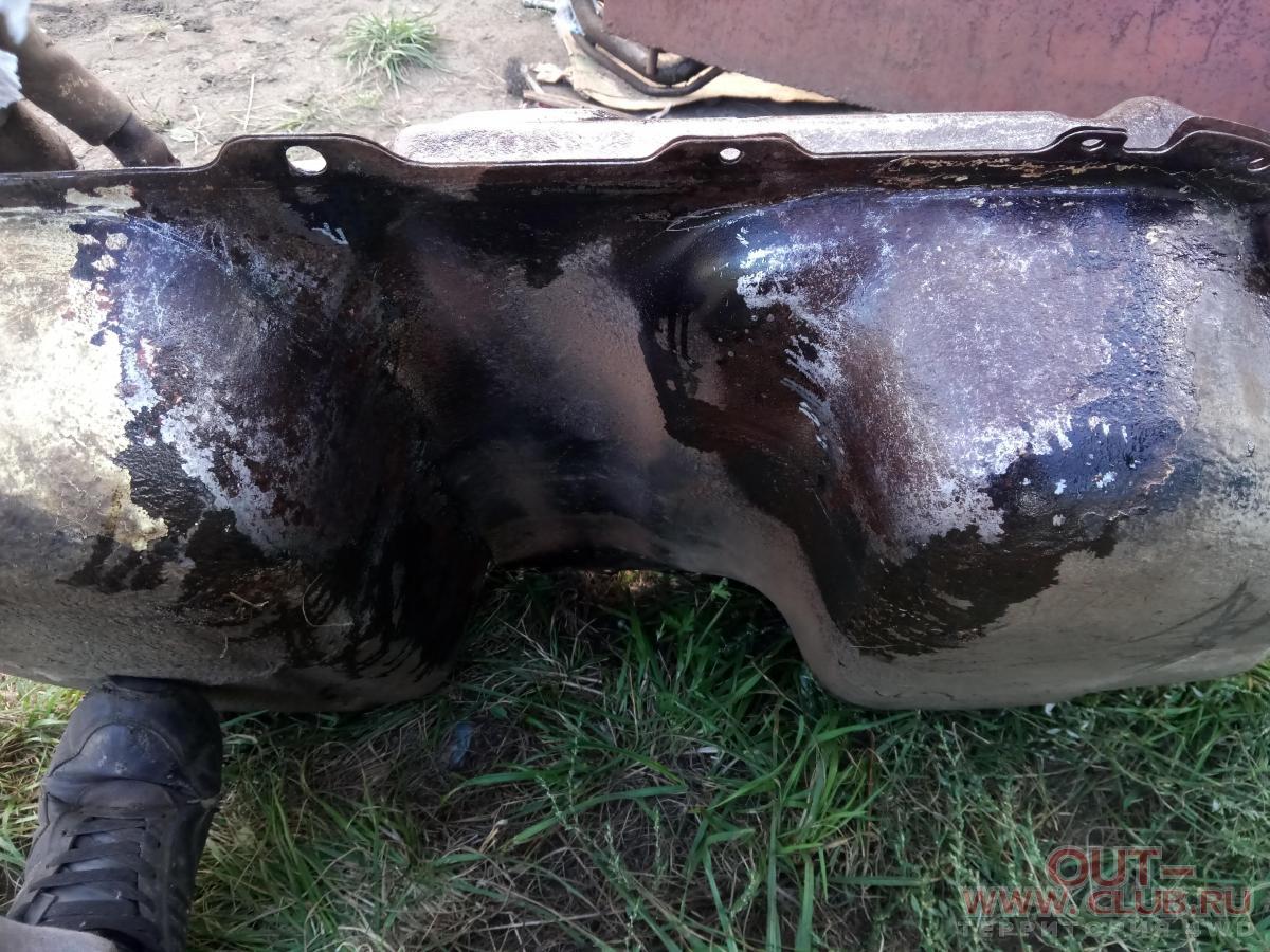

Зашкурил все. Ржу снял стамеской. Далее цинкарь и шкурим еще. В грунт и завтра пуш салом с мовилем и поверх густым пуш салом
