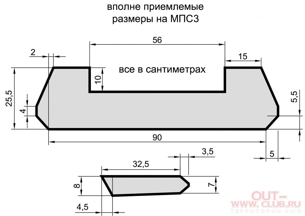

Отличная идея! Буду очень благодарен за чертёж, в смысле -выкройку))
Так у меня там второй карлсон и перед ним вебасто. С водительской стороны там умотаешся обмерять и подгонять. Была бы у меня машина без этого, нашел бы просто кусок линолиума, снял бы накладку, кинул картонку вниз, а потмо померил бы от неё до верха расстояние и ширину от края до края. И примерно размеры замка. Дома в тепле вырезал бы это всё с одной попытки. Спустился бы к машине, поставил бы, закрутил и готово.Ну может чем бы ещё закрепил сверху его, чтоб ниже не провалился. Делов не на долго. А с вебасто и вторым карлсоном там упаришся подгонять, чтоб поменье щелей было. Да и на твою машину уже толку ставить не будет такую выкройку, у тебя там вебасто точно нет, даже если карлсон второй есть.
Нашел вот такую, но мне кажется в ней есть погрешности
