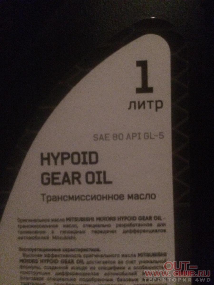

Парни ! Подскажите пожалуйста?
Правильно масло купил в раздатку и в зад мост ?
