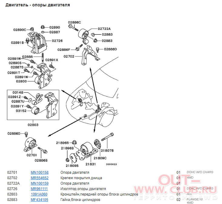

Подскажите ,от чего идёт биение на скорости 100 км,ч когда газу дашь?газ отпускаешь нормально,только опять на ускорение и идёт биение как будто под рычагом переключения передач,биение как будто влево вправо,не пойму в чем может быть проблема ! Подвесные кардана в отличном состоянии,саленты редуктора новые,развал схождение сделано,саленты подвески поменяны,не пойму куда копать,..подскажите,.аут 2,0 мех,4g63
Биение только на скорости 90-110,и только тогда когда ускоряешся,добовляешь газу, идёшь к примеру на обгон.

@bazick, смотрите подушки (опоры) двигателя. Ослаблены или порваны.
Скорее всего виновата задняя опора двигателя.

Сообщение от bazick Посмотреть сообщение
Как она выглядит эта опора,как проверить что она или нет?
1. Визуальный осмотр (трещины, расслоения резины, разрыв резины)
2. На предмет усталости: снять подушку, вставить какой либо вороток и "покачать" сайлентблок в стороны - ход должен быть упругим и не должны проявляться дефекты (упомянул выше).

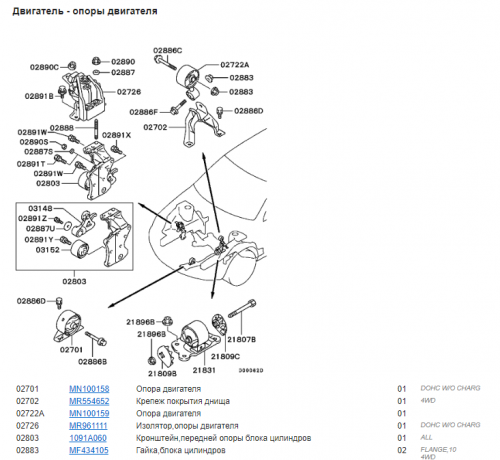

По умолчанию Re: Вопросы про Outlander первого поколения от новичков. Не плодите темы-спрашивайте здесь!
MN100159 -смотреть в первую очередь (опора двигателя задняя)
по остальному отправил в личку.
