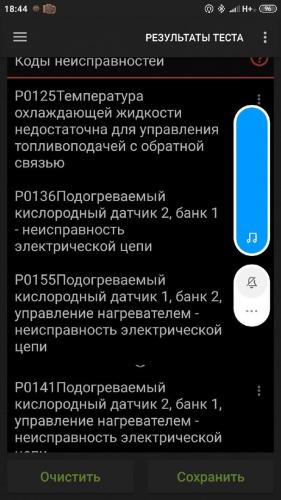

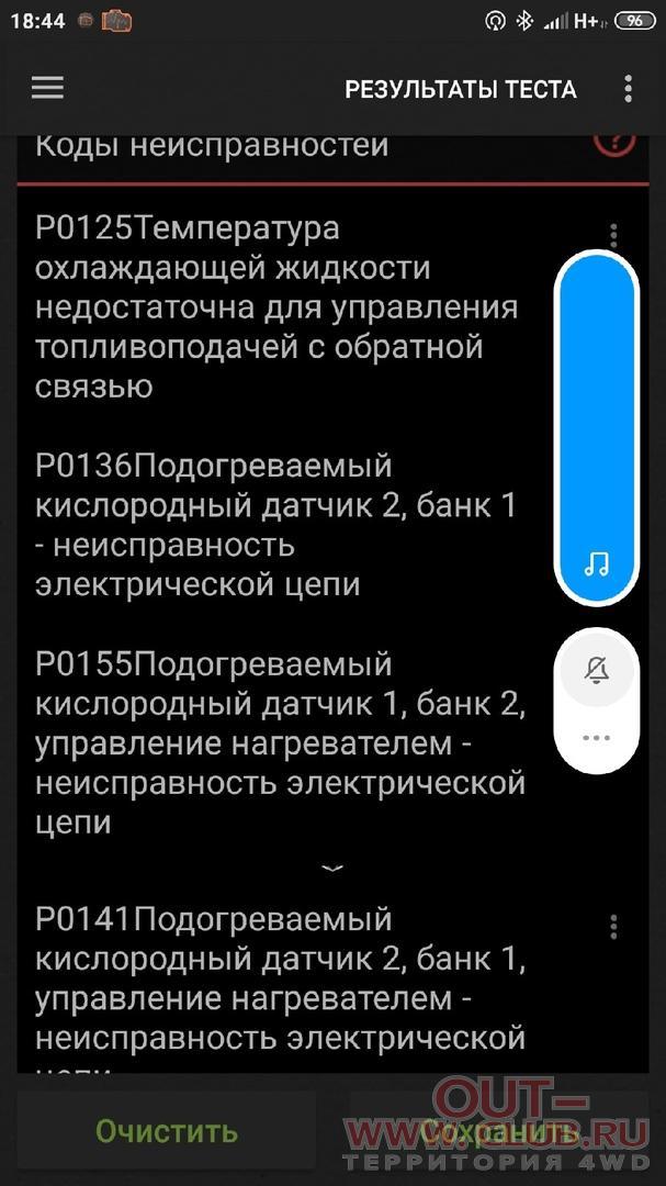

Добрый день подскажите пожалуйста, при запуске двигателя стартер крутит но машина не заводится и перегорает предохранитель F9 20A система управления двигателем где искать проблему, горят ошибки P0125, Р0136, Р0155, Р0141 но с этими ошибками машина заводилась, за раннее спасибо. Машина Outlander 2.4 4WD мотор 4G69 Mivek
Garik210693 вне форума   Вверх Ответить с цитированием
