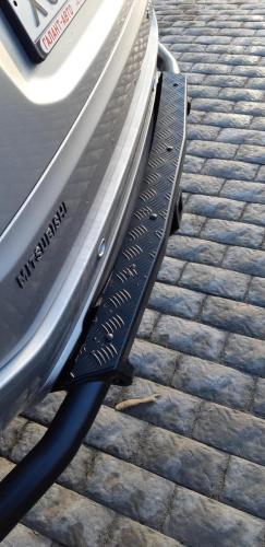

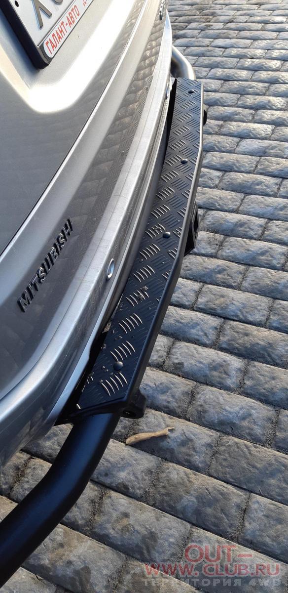

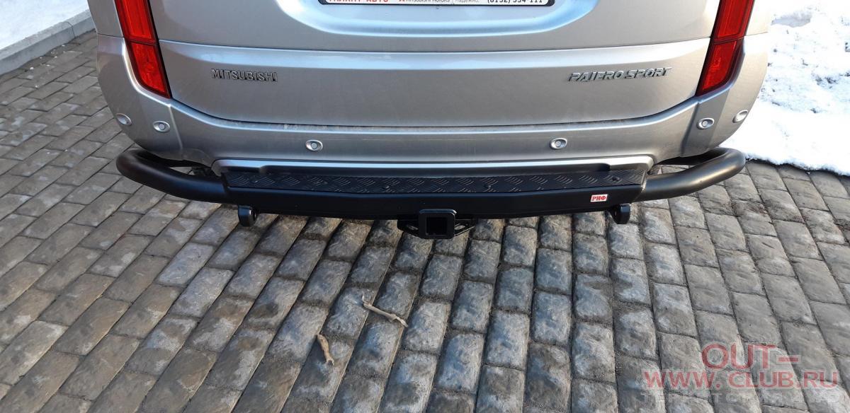

Кому интересно и может искал что-то подобное. Риф выпустил новинку:
https://www.autoventuri.ru/product-b...om_pod_farkop/
Если кто решится поставить, скиньте фото в тему.
Походу я первый и решился
пару фото, все остальное по ссылке: https://www.drive2.ru/l/529991543696656044/

Вместо штатных крюка и проушины ставится? Рама сверлится дополнительно? Просто штатных отверстий под крюк слева 3, а не 4, а справа под проушину 2, а не 3, это не считая крепления снизу-вверх, которое есть и слева и справа.
