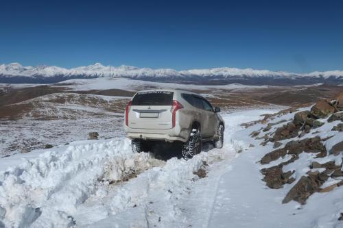

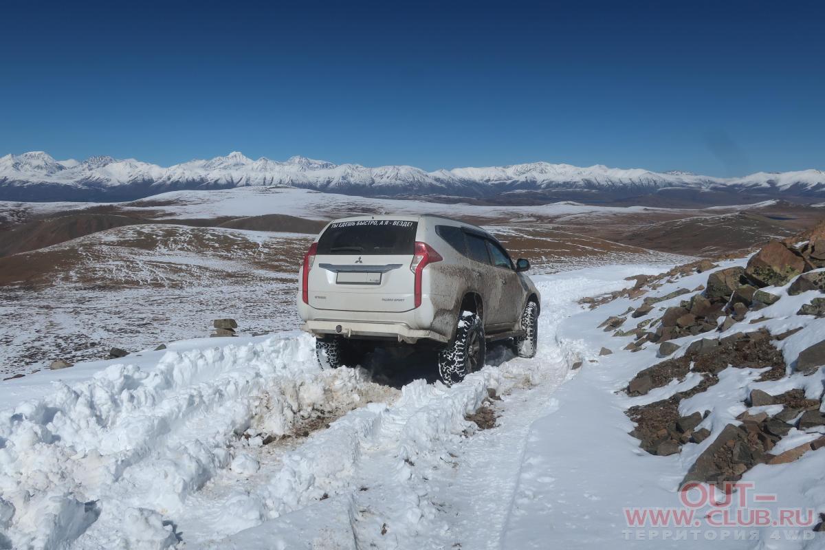

Перевал теплый ключ
3000 метров осилил, но до самого верха, до 3056 метров всетаки несколько сотен метров не доехал. Очень узко, а снега больше полуметра стало, машина скользила на гудричах по камням и вести начинало сильно. Сбоку от машины на фото обрыв метров эдак на 200-300, так что риск того не стоил, да и покатушка была фановая, до блок-поста добираться цели небыло. Когда нашли уширение дороги до 5-6 метров, чтоб развернуться хватило, сразу и занялись этим, фотки сделать сообразили только развернувшись уже. Утром в день старта на месте старта было -10, на момент фотографирования температура примерно -3

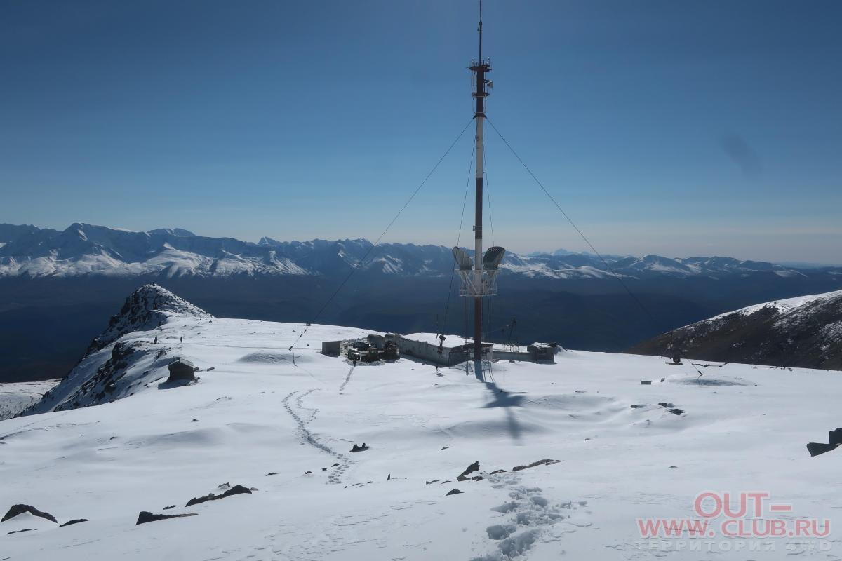

Ну и Акташский ретранслятор.
Тут я был не первым, так что проехать было реально. Хотя всеравно АТ по камням мокрым на дороге 3-4 метра шириной с обрывом это специфическое удовольствие, несколько раз разворачивать пыталось не на шутку. 3027 метров над уровнем моря.
Оба 3-х тысячника, доступных на машине во всем алтайском горном массиве, по малому снегу, подряд, покорены. Впечатления конечно совсем другие, нежели летом по теплу. Хотя надо понимать, что это читерство и когда зима вступит в свои права туда заехать не удасться вообще никак, если перед тобой трактор не пройдет.
п.с. Оба без понижайки. На ретрансляторе не кипел уже, как в жару было 2 месяца назад.

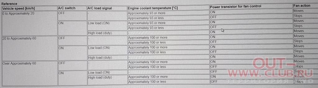

нет, но рядом отписывался владелец оного и всё равно кипит на той же горе...
Тогда вероятней всего забит радиатор,ну или вентилятор А/С всё же установлен,но подключён ли правильно-вопрос.
Такой алгоритм работы доп вентилятора А/с
