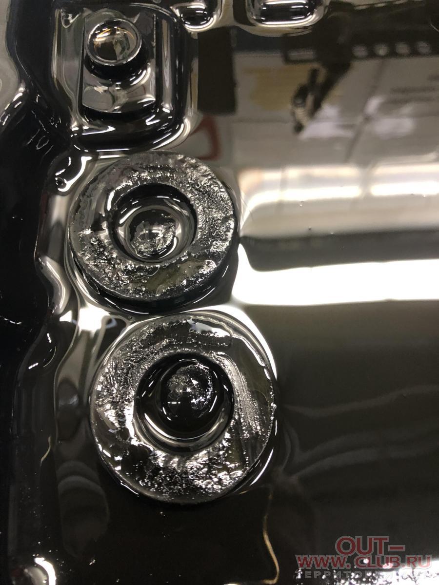

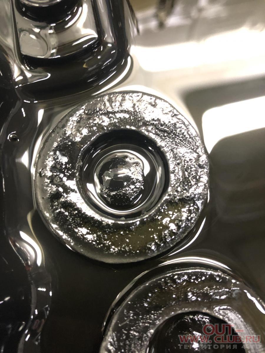

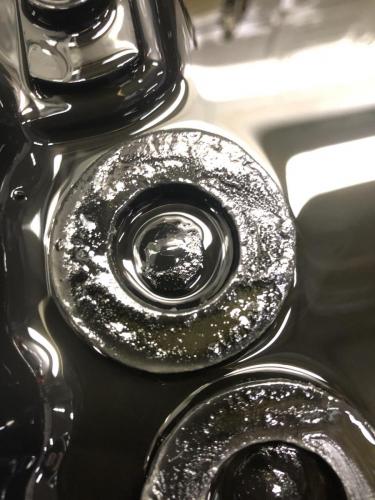

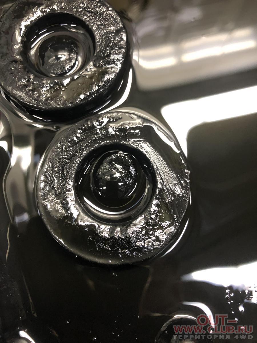

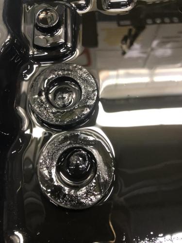

Maver_ick
Авто: Outlander III 2,4 CVT 2016
Сообщений: 67
По умолчанию Re: Замена масла в CVT
как то так:

Aleshka987
Сообщений: 388
пробег то какой?
как часто до снятия поддона меняли масло,фильтр бумажный?

sergserg
Сообщений: 35
Сообщение от Maver_ick Посмотреть сообщение
как то так:
А на щупе, масло какого цвета было?
