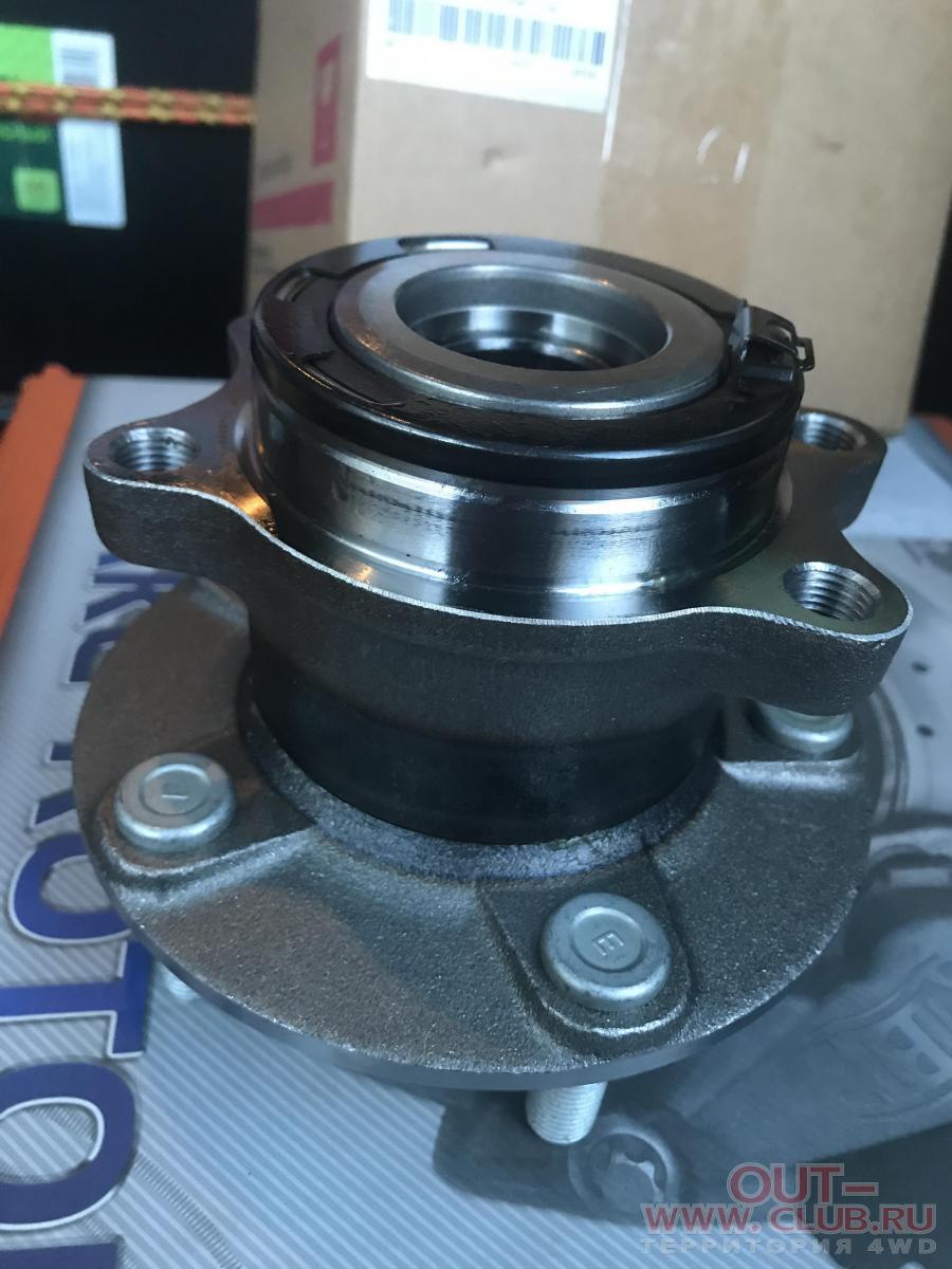

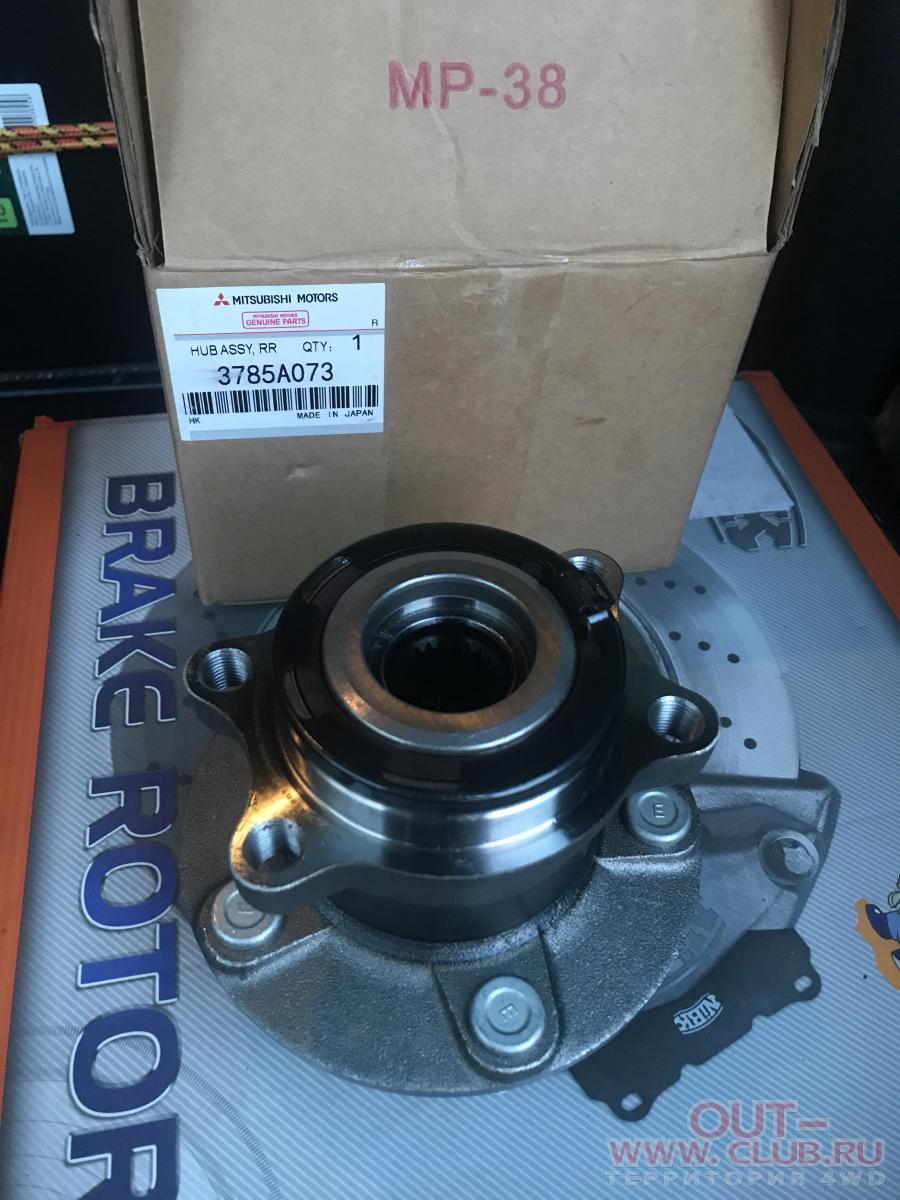

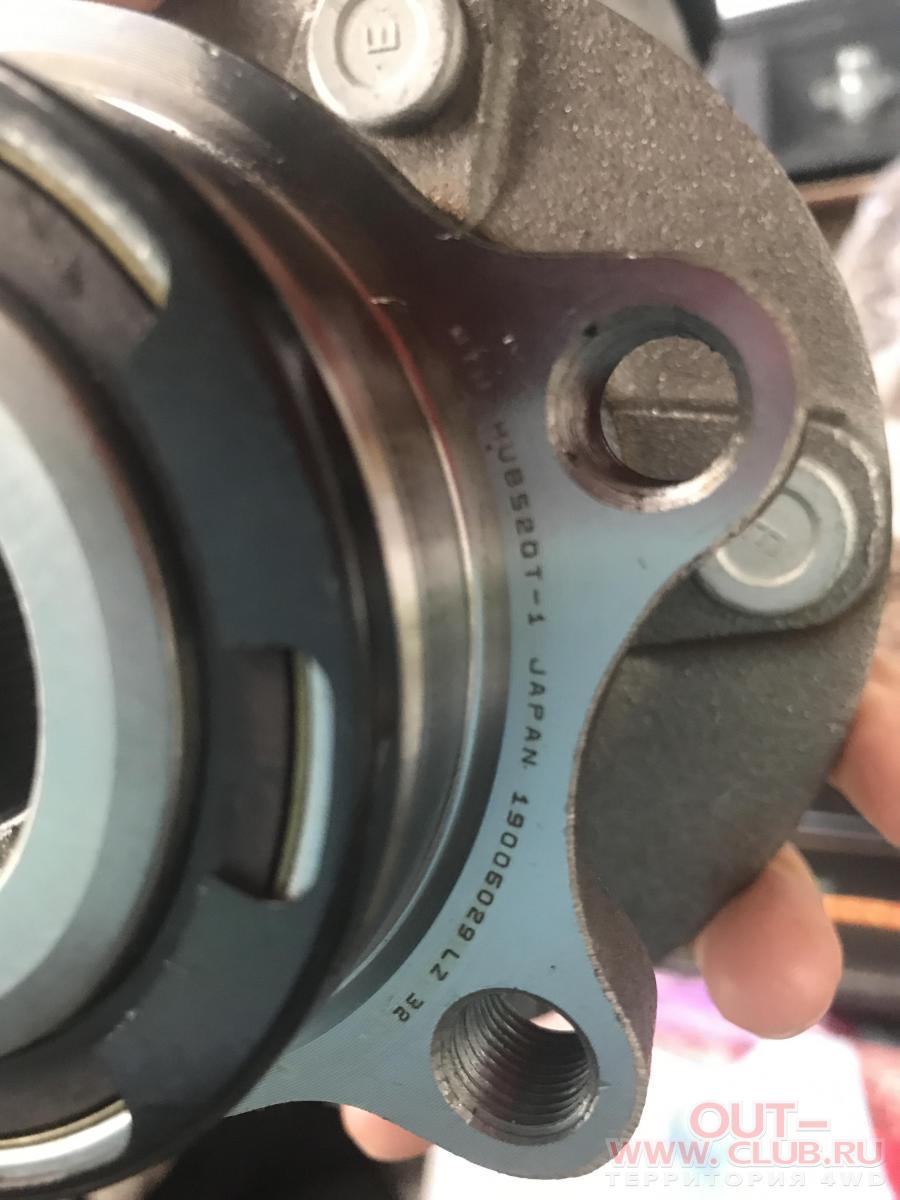

Добрый вечер!
Загудела задняя левая ступица, заказал с 073 номером.
Вот, что пришло, гравировка NTN HUB520T-1 Japan 19006029 LZ 32
Встречалась ли такая у кого-нибудь?

Старый 18.05.2020, 05:43   #559
gipgip
Сообщений: 34
По умолчанию Re: подшипник ступицы заднего колеса Outlander 2013-2014-2015
Сообщение от DanyaF Посмотреть сообщение
Добрый вечер!
Фото
у меня в пластиковой баклашке были обе.
gipgip вне форума   Вверх Ответить с цитированием
