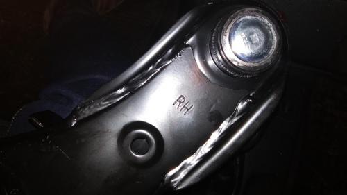

Сообщение от makar08 Посмотреть сообщение

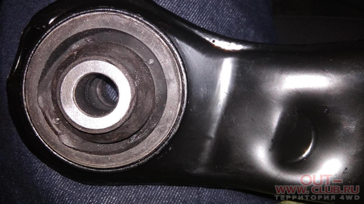

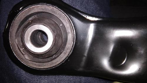

Заменил задние сайленты на оригинальных рычагах, прошли 20 тыс и порвались, к этому времени и шаровой с передним сайлентом пришел кирдык. Решил заменить рычаги полностью, оригинал дороговато взял CTR CQM-8R и CTR CQM-8L. Уже проехал на них пару тыс.
Вот уже два года катаюсь на этих рычагах примерно тыс 40 проблем нет, при чем на фото видно, задний сайлент установлен якобы не правильно, т.е с точностью наоборот, а вы тут про 5 градусов. Так вот при диагностике был ответ, что передние рычаги "железобетон" нет ни надрывов ни трещин в третью зиму с этими рычагами.

Старый 30.09.2019, 20:03   #575
Hash1
Сообщений: 354
По умолчанию Re: Outlander: Рычаги передней подвески

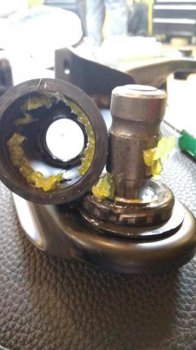

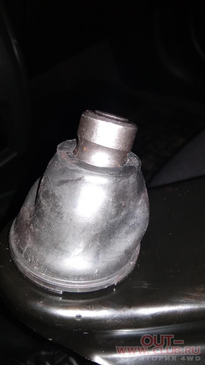

Ну да наоборот это пыльник как то снимается? Хочу смазку удалить/заложить
Пишут, что снимать их нельзя http://automediapro.ru/razrushaya-stereotipy/, хотя думаю, что поддеть отверткой и он снимется

Пыльник снимается легко. менял их у себя хорошо все сначала отмыв и
сдув пыль сжатым воздухом. заложил новую смазку и оправкой забил на место

Я чего то эту "мурзилку" нифига не пойму. По простому спрошу. Пустотелостью сейлентблоки должны смотреть на шаровую?
posmetuhov вне форума   Вверх Ответить с цитированием
Старый 01.10.2019, 12:08   #580
hanter72
Аватар для hanter72
Сообщений: 1,360
@posmetuhov, усиление резины большого СБ должно быть под углом в 30град. от оси по направлению к малому СБ. Так указано в "талмуде".

Вопрос сверху рычага или снизу и в какую сторону мерять?

Сообщение от Hash1 Посмотреть сообщение
Александр, по фото.
Артём же приложил..

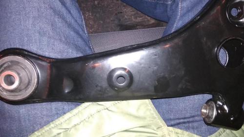

Ох и запарился я новый рычаг ставить и так и сяк 4 часа его сувал. Пришел механ поржал сказал что мануал почитал) кароч поставил старый рычаг и механу оставил .

@Hash1, А что не так пошло??
Просто тоже вчера угораздило взять рычаги CTR, в субботу в планах менять.. Т.к. вижу, что шаровые (одну пришлось прихватить сваркой) и СБ большие плохо фиксированы - ослаб металл в посадочных местах, запрессовка никакая - уж раза по 2 менял их. Видимо, время пришло..
