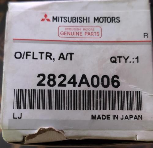

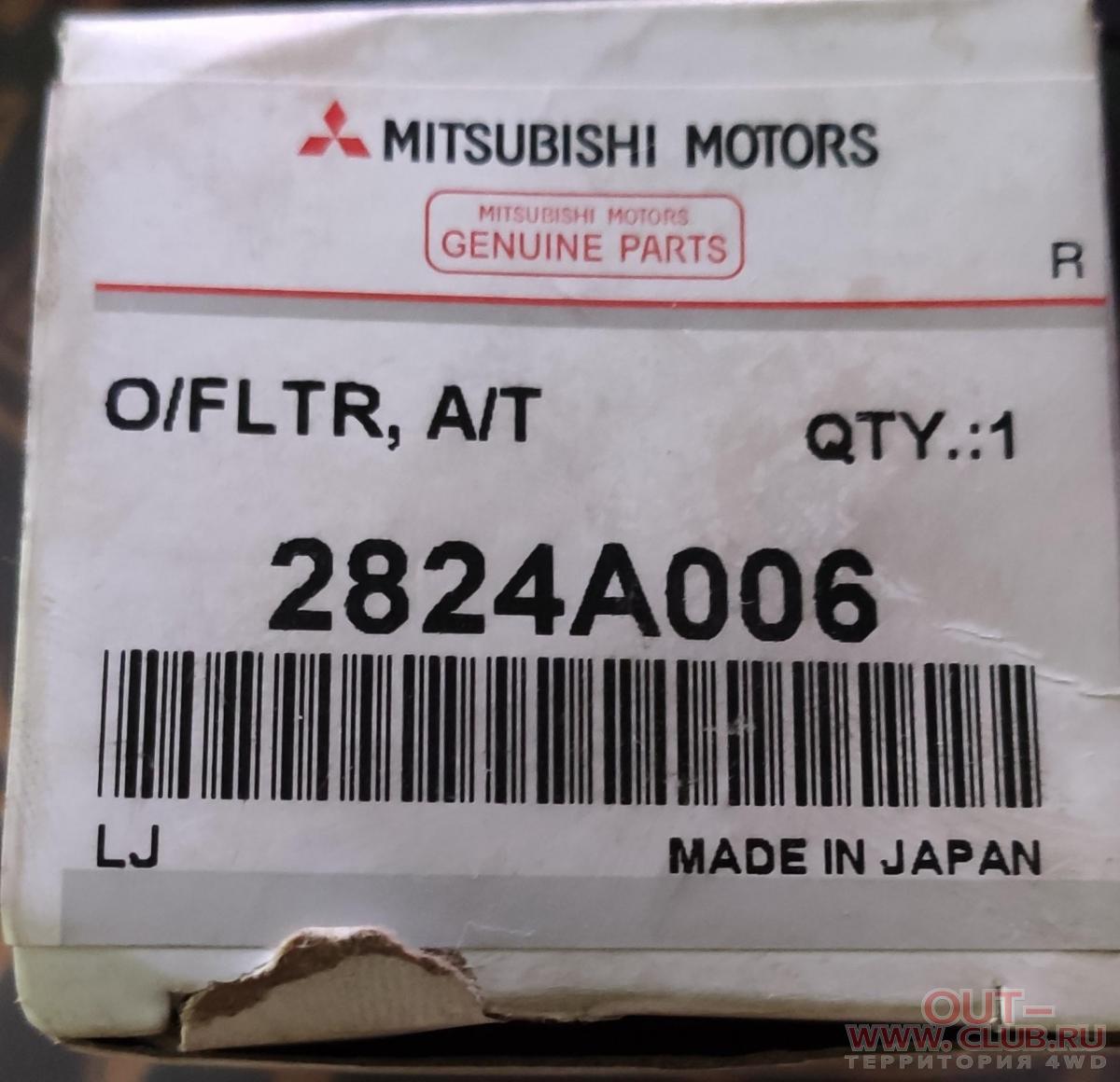

Вчера был в сервисе, проходил ТО-5 75ткм с частичной заменой масла в вариаторе. Кстати по регламенту фильтр тонкой очистки 2824A006 не меняется. Решил заменить. Фильтр 2824A006 не подошел к моему вариатору! Отличается посадочное отверстие. Прошу разъяснить как так.
Внутренний диаметр 20 мм. Автомобиль 2017г, 2.0, монопривод. Или у меня не JF016E?

По умолчанию Re: Замена масла в CVT
У меня такой же очень туго сел. Со смазкой.
Потом поменял на Nippon Motors MC2824A006

Сообщение от Alroad Посмотреть сообщение
На полноприводный такой фильтр подошел как родной. Я его еще раньше на хтрейл Т31 ставил, там такой же.

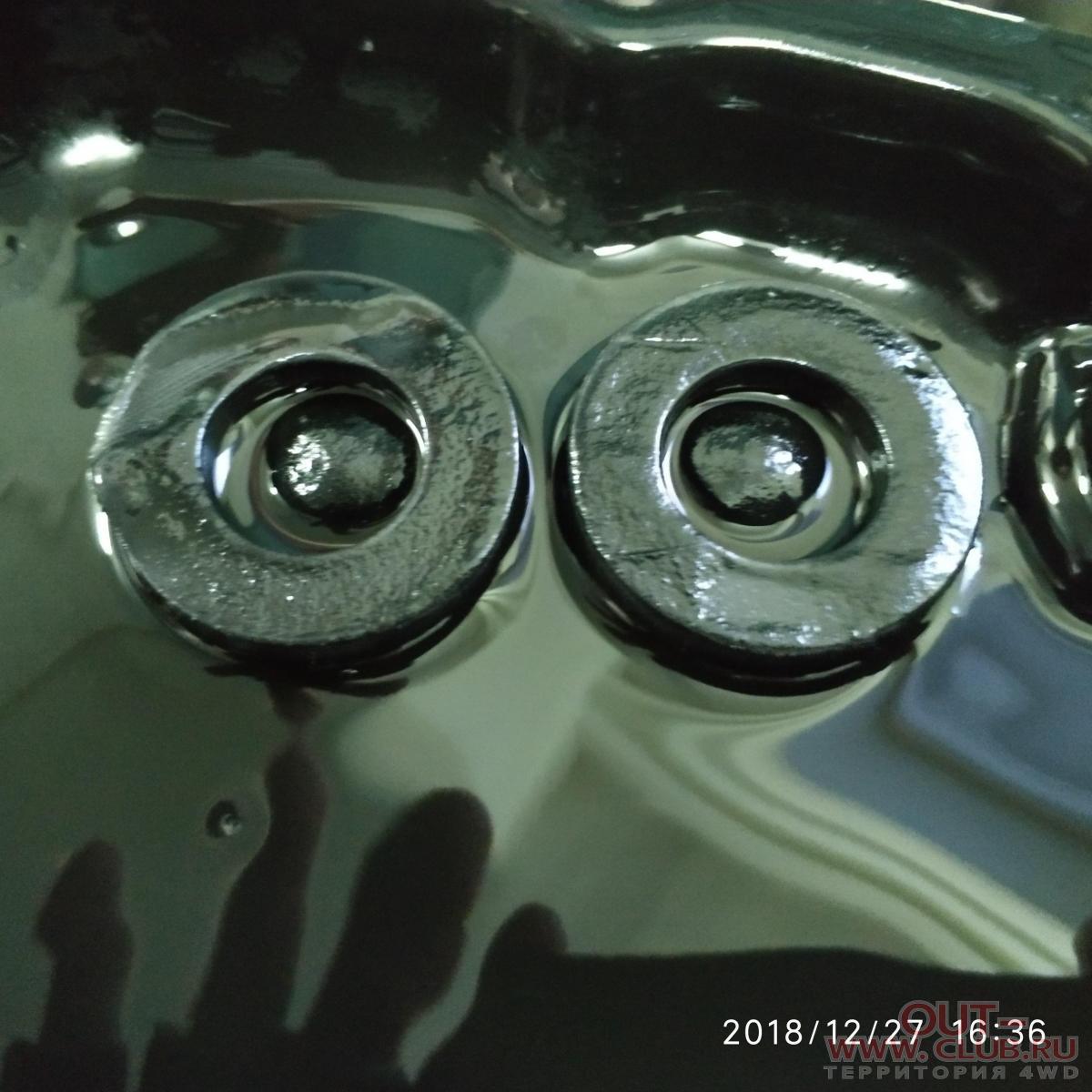

Поменял сегодня масло. Магниты чистые, отлично прямо. Дальше поглядим.
Прошел 120 тыщ, предыдущая замена была на 80.
По поводу резинового кольца с наплывами.
Привалочная поверхность - абсолютно ровная.
Единственное объяснение наплывов - это фиксация кольца в канавке. Потому как крышка ставится не снизу, а сбоку. И чтобы исключить возможность того, что оно выскочит из паза во время установки, сделаны эти наплывы.
Вот такая версия.
Старый 21.07.2021, 17:23   #582
dim10
Сообщений: 236
Не могу понять - почему черный квадрат вместо фото грузится
В верхнем сообщении - это магниты на 80 тысяч

Старый 22.07.2021, 11:08   #584
dim10
Сообщений: 236
Получилось. Вот магниты на 120 тысячах

Сообщение от dim10 Посмотреть сообщение
Т.е. через 40 т.к. пробега. Я правильно понимаю? А до 80 т.к. вы меняли?
