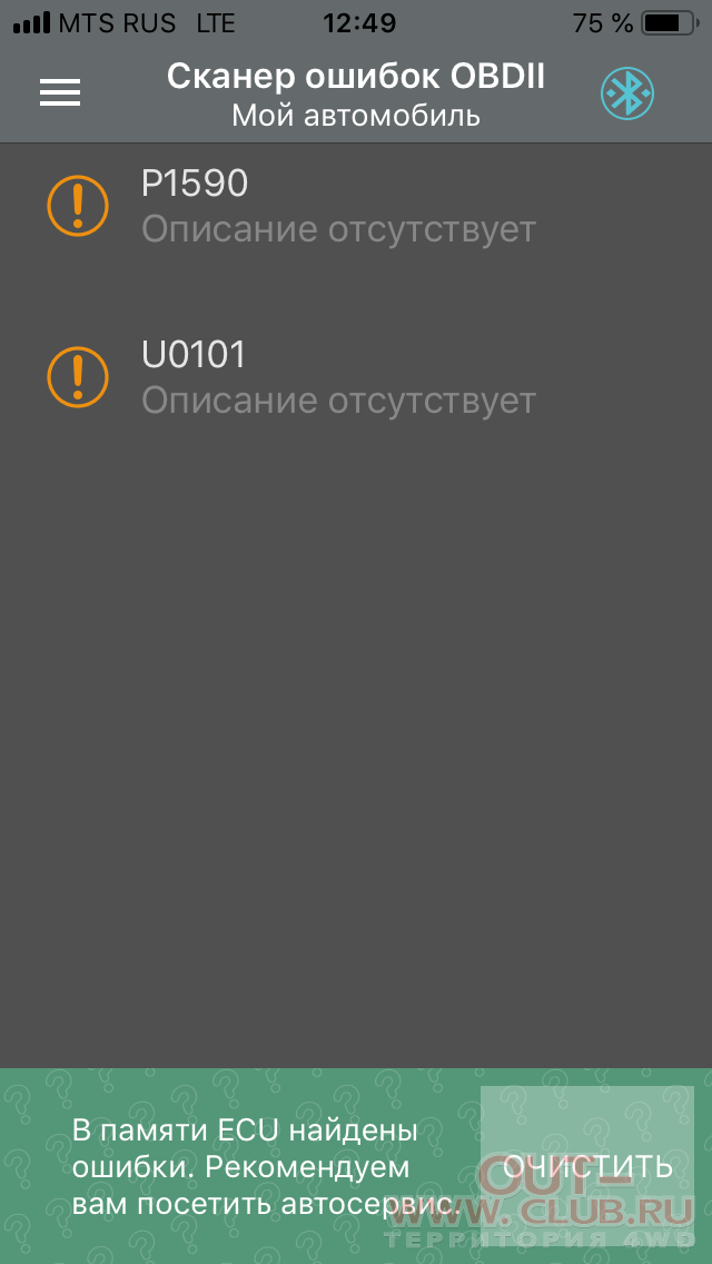

Сигнализация шерхан мобикар 2. Установил приложение данной сигнализации и там есть функция сканер проверки ошибок в автомобиле. На моё удивление имеются две ошибки: Р1590 и U0101.
Кто знает подскажите что за ошибки, на что влияют, на сколько существенны? Что делать?

не уже ли никто не знает что делать с ошибками и на что влияют?

Забей... в гугл. Получишь кучу информации, в том числе и с этого же ресурса.

@Artem2014, Держи:тык и тык.
Скорее всего проблема в сигналке.

Понимаю, что многое уже написано про эти (или эту) ошибку. В двух словах стоит предъявлять претензии дилеру или нет? Удивлен что в новой машине есть ошибки...
Прочту все ссылки, скажите на что влияют эти ошибки, что делать, как от них избавиться и т.д.
Вам же только что сказали:
Не любит машина когда у нее в разъеме OBD постоянно висит сканер посылающий запросы.
Я понял, что проблема в сигналке.
У всех новых Авто кому дилер устанавливает сигналку, такие проблемы???
Как решить эту проблему?
Далеко не каждая сигналка включена в OBD, так что - нет, не у всех.
Сообщение от Artem2014 Посмотреть сообщение
Физически выключить сигналку из OBD.
