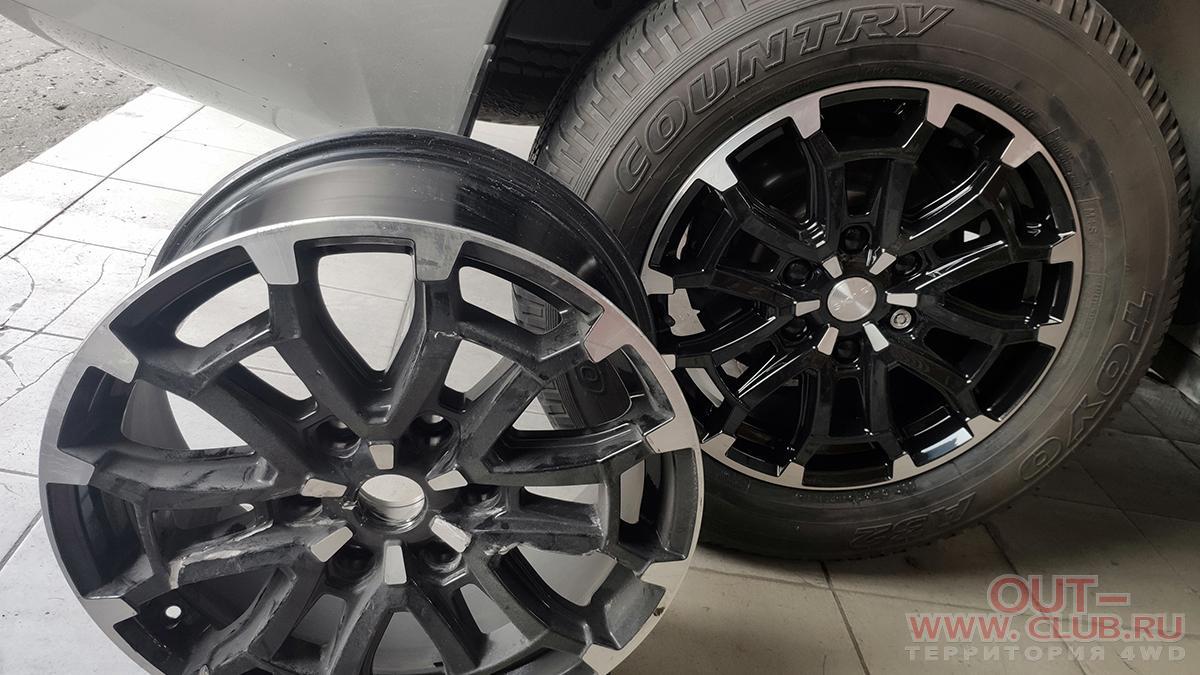

Катать
Не-не, именно таскать
Круглые диски в квадратных пакетах.
По погоде в гараже лед со снегом и сверху вода. Потому - таскать.
Сообщение от I62 Посмотреть сообщение
Квадратное катаем, круглое кантуем
На фрезерованных дисках и должна быть более высокая точность геометрии. Но кованные прочнее.
Кованые совсем хороши, не считая свою цену с чугунный мост.
Да и дизайн у кованых, обычно, так себе - но это уже специфика процесса.

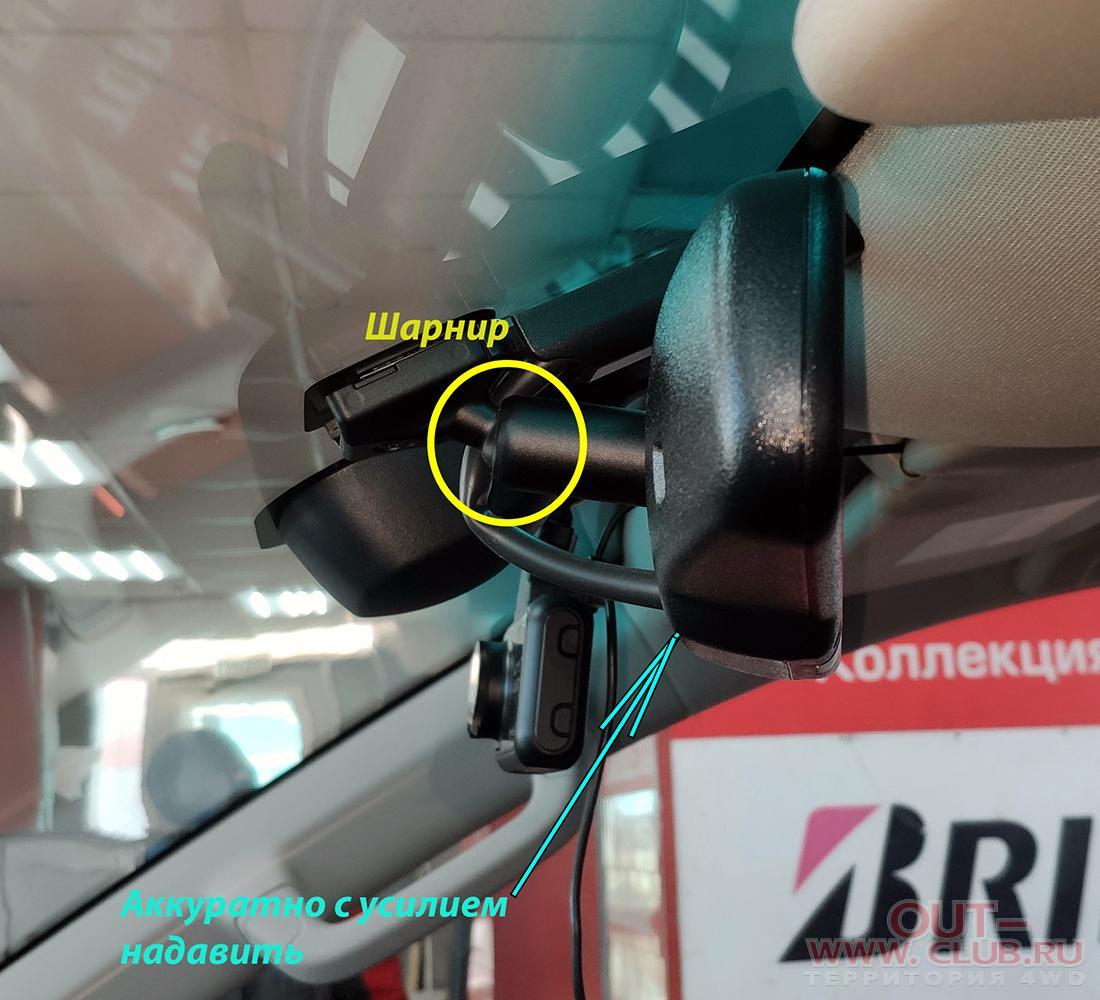

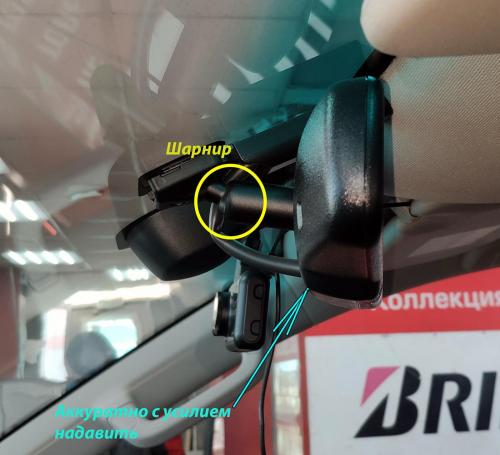

16. Регулировка переднего зеркала заднего вида по высоте
Решил написать о полезной настройке, о которой (как оказалось) почти никто не в курсе.
Итак, высоким людям мешает штатное положение зеркала заднего вида на лобовом стекле - оно перекрывает обзор. Находится на уровне глаз.
НО!
Это можно вполне спокойно исправить. Механизм крепления зеркала имеет строение "3 элемента": основание, вынос, корпус зеркала.
Вынос имеет с обоих концов шарниры. Это и позволяет перенести корпус зеркала повыше относительно его штатного положения с завода.
Приведу поясняющую фотографию:
Таким образом, если вы хотите переместить зеркало повыше, то вам понадобится аккуратно с разумным усилием надавить на основание корпуса зеркала снизу посередине. Направив усилие вверх и чуть на себя.
Оба шарнира выноса зеркала под воздействием данного усилия переместятся в другое положение.
Этот способ, кстати, пригодится и тем, у кого небольшой рост и кто хочет переместить зеркало ниже по уровню.
Диапазон перемещений зеркала "вверх-вниз" достаточно большой.
Надеюсь, информация достаточно интересная и полезная - и вам пригодится.

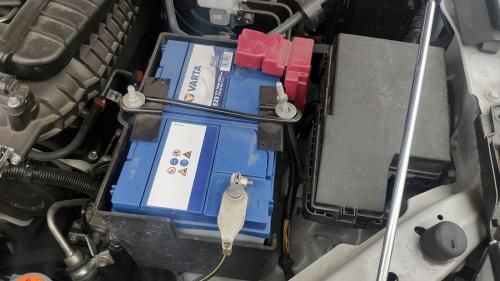

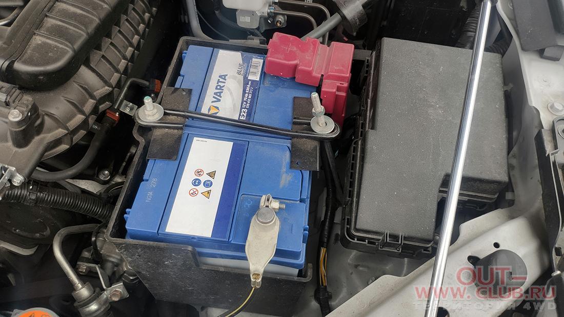

Что порадовало - в отличие от штатной батарейки, Варта имеет удобные ручки для переноски:
Фотография, показывающая возможность установки данной модели на наш автомобиль в штатный короб АКБ:
Как видите, по краям между АКБ и коробом как раз остались небольшие зазоры. В размер вписывается отлично.
При установке нового АКБ, отказался работать электропривод задней двери. Это понятно.
Закрываем пятую дверь аккруратно вручную. Открываем с кнопки под саблей и закрываем снова, но уже кнопкой.
Теперь все заработает нормально.
Приехав в гараж, решил проверить АКБ зарядным устройством.
Проверку АКБ прошел на "ура", но вот дозарядить необходимо. Поставил заряжать током 6А.
Как будет работать новая батарея - время покажет.

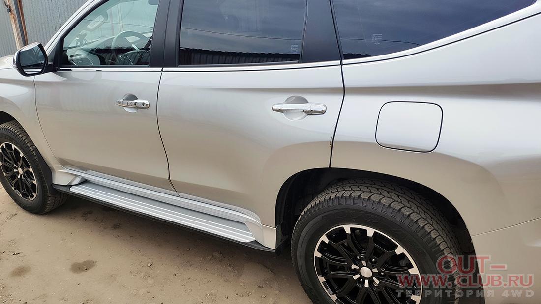

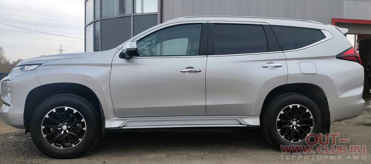

а) В продолжение поста о смене штатного АКБ на новый Варта, как упоминал, размещу фотографии новых дисков для летнего променада.
Ранее был пост о покупке дисков и шиномонтаже, но время для установки лета на тот момент было раннее (ночами ниже нуля). Вот сегодня довелось комплет перемахнуть с зимним.
Итак, СКАД Авилис 18"/8J ET38 PCD6x139.7 Dia67.1 совместно с шинами TOYO Open Country A32 штатного размера 265/60R18.
вот так выглядит автомобиль в три-четверти
а вот такой вид открывается сбоку

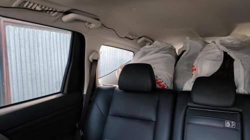

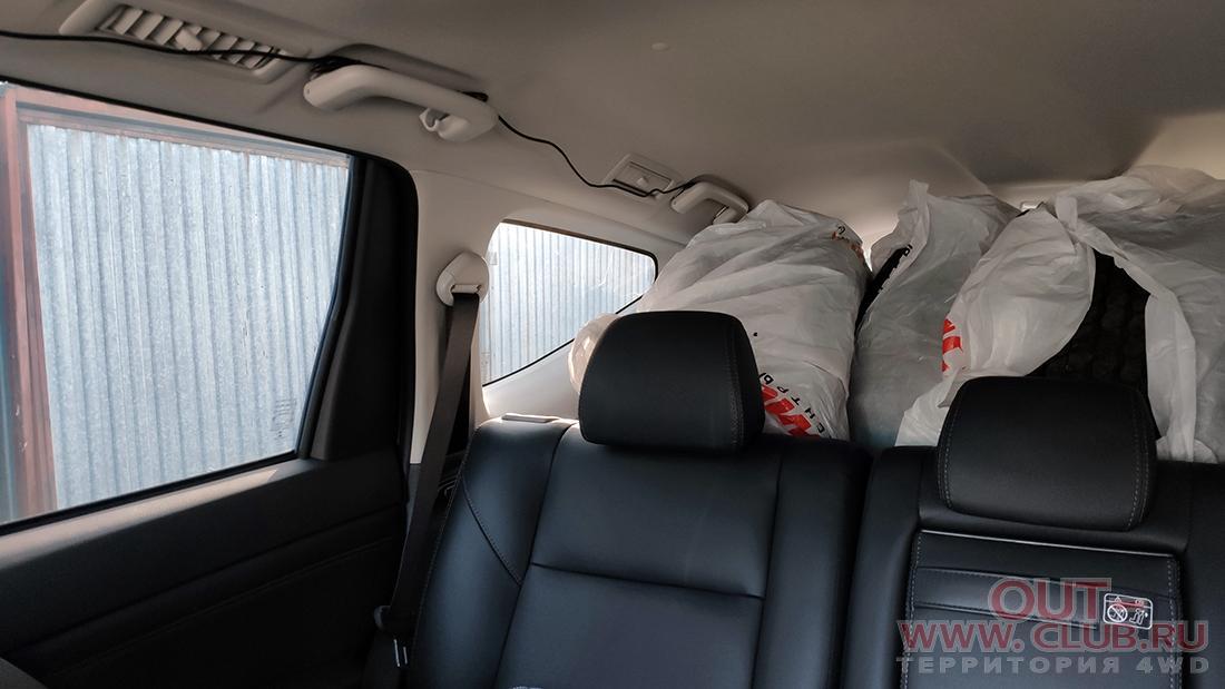

Что еще мне в нашем автомобиле нравится - даже при забитом колесами багажнике, есть возможность через окошко наблюдать за обстановкой:
провод второй камеры регистратора уберу потом при проведении шумки под обшивку

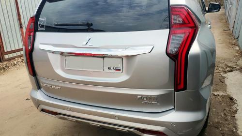

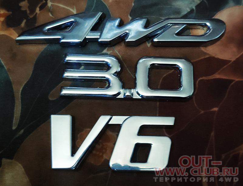

б) Решил слегка "выпендриться" и прикупил металлические шильдики на пятую дверь авто.
Тут особо думать не пришлось - "спою о том, что вижу" - литраж, тип мотора и полный привод.
Предполагалось, что шильдики будут в едином ключе, но... В принципе, некритично. Наблюдатели высказали "одобрям-с".
Итак, что прикупил:
Все пришло в отдельных пакетиках. И шильдики с двусторонним скотчем шли отдельно.
Конструкция самих шильдиков напоминает таз - скотч схватывается исключительно по периметру. НО! Дело в том, что скотч криво раскроен, блин - есть несовпадения с контурами... Потому решение только одно - заливать емкости шильдиков до внешней грани каким-либо составом. Я залил клеем. Потом уже можно использовать прилагающийся скотч.
Вот такие дела.
И что получилось по итогу:
Баловство - да, но мне нравится )))
По итогу - шильдик "4WD" брать не советую - отлетела в первую же поездку. Видимо, клеевой состав с одной стороны был некачественным. Но зато теперь на 5 двери красуется вполне такая объемная черная надпись 4WD, с полностью чистой чуть бархатной внешней стороной. Даже красиво. Оставил.

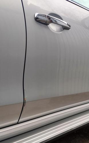

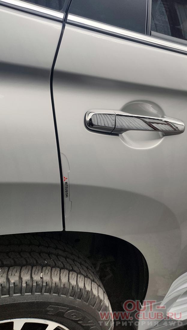

в) Накладки на двери.
А вот эти детальки - уже не блажь, а необходимость для тех, кто паркуется рядом с другими объектами. Наиболее выпирающие части дверей автомобиля я защитил данными наклейками. Помогают избежать порчи ЛКП.
В наклеивании все просто - даже описывать ничего не буду. Приведу итоговые фото:
передняя дверь
задняя дверь
общий вид
Эти накладки не портят внешний вид автомобиля. Они прозрачные и не особо выпирающие от поверхности.
Отлично.

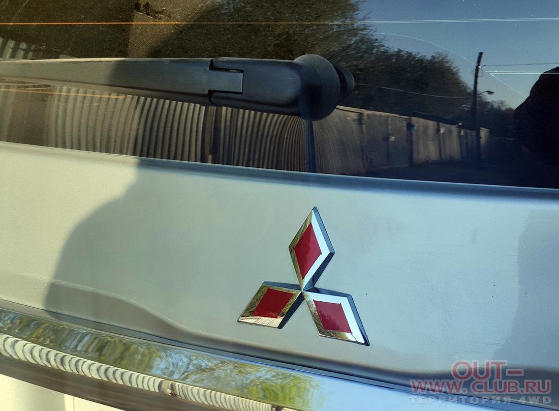

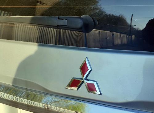

г) Покрасил значок Митсубиси
Решил сделать значок от митсу на 5 двери таким, каким бы он должен был быть - красные ромбы в серебряной оправе. Кто помнит славные автомобили - тот поймет.
Найти значок нашего размера с разборки в таком стиле нереально - их попросту нет таких.
Потому решение простое - яркий красный лак за 150 руб флакончик. Равномерно нанести в три слоя с просушкой каждого по минуте-полторы.
Вот что по итогу получилось:
Осталось только нанести поверх прозрачный лак в несколько слоев. Руки не дошли еще, но сделаю в ближайшее время.
Да, это делаю тоже чисто для эстетического удовольствия и перфекционизма. Ну, красиво же )))

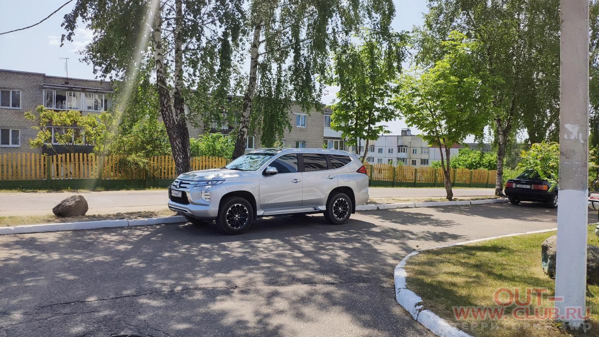

Чутка просто фото без темы:
перерыв на обед для хозяина, отдых от солнышка для автомобиля
почему такого цвета - я не понял... антимаскировка, наверное

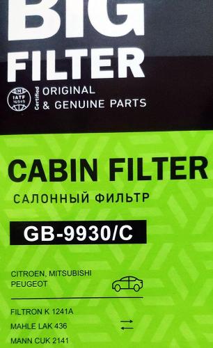

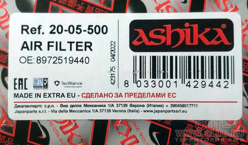

19. Смена салонного и моторного фильтров
Пробег уже приближается к цифре 7500 км - пора бы озаботиться и сменой фильтров.

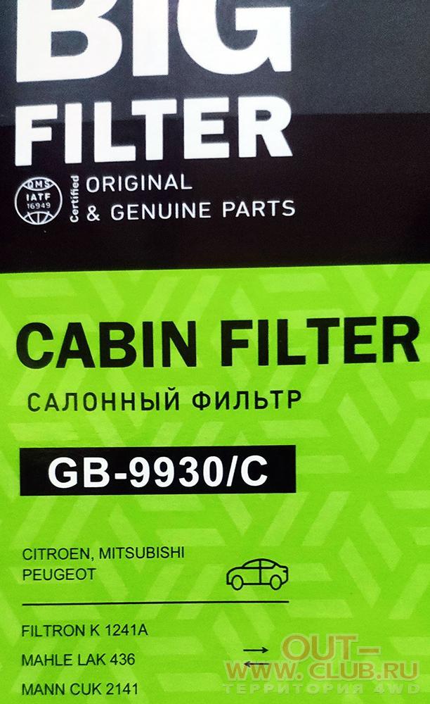

Предварительно были заказаны:
- моторный фильтр : Ashika 20-05-500 (OE 8972519440);
- салонный фильтр (угольный) : BIG Filter GB-9930/C.
моторный:
салонный:
Брал в Экзисте (июль 2023) - пришли, на месте проверил - вроде как не паленка.
Салонный фильтр внутри коробки запаян в целлофановую пленку. И оно так правильно.
По ценам:
- моторный: 445 руб;
- салонный: 606 руб.
а) Скинуть бардачок - полминуты аккуратной работы, вопрос только будет - как поддеть край фильтра и вытащить его наружу. Решаемо.
Что вижу по факту: фильтр грязный - но грязный равномерно (что хорошо), внутри шелуха и мусор с дороги. Однозначно под замену.
При установке нового фильтра будьте внимательны - не перепутайте направление работы фильтрующего элемента.
Из критики - минусом купленного салонного считаю отсутствие поролоновых употнений по периметру, как частично это было реализовано на заводском салонном фильтре (что, впрочем, не мешало попадать пыли в салон автомобиля и оседать на торпедо). Посмотрю по ходу, может, проклею в следующий раз самостоятельно и тогда уже посмотрю на результат, но в летний период эксплуатации - зимой пыли не бывает.

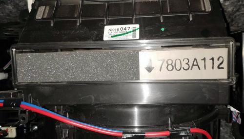

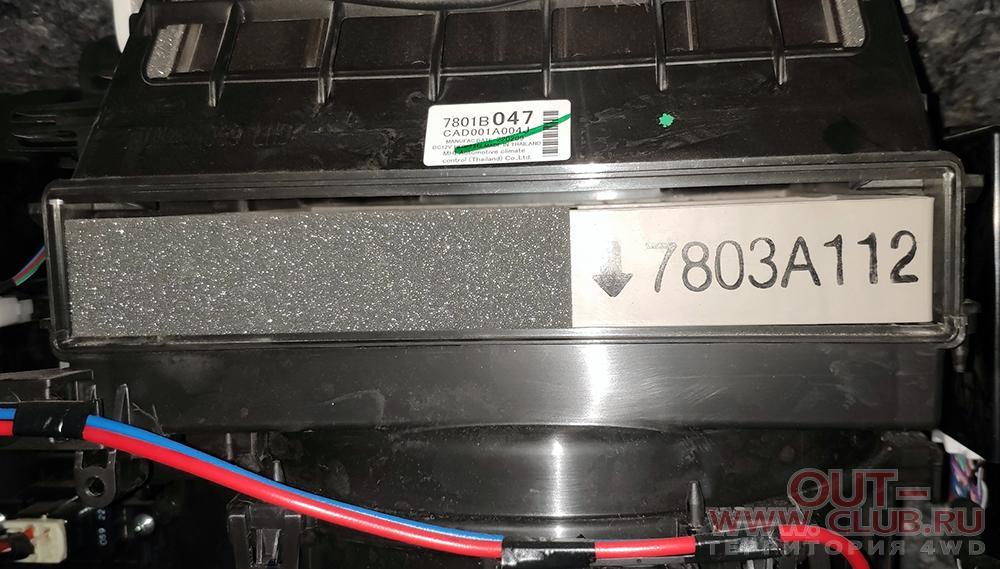

И в дополнению к написанному ранее - про метод проникновения пыли в салон автомобиля.
Был прав - в месте установки салонного фильтра предусмотрен довольно значительный зазор по высоте фильтра - около 2,5 мм. Через этот зазор, в частности, и подсасывает:
Как видно, это заводской салонный фильтр. По бокам грани оклеены паролоном - и это хорошо, но зазор смущает. Хоть конструкция и предусматривает крышку.
Возможно, сосет пыль еще откуда-то... Надо бы истребить излишние щели.

По электрике: родная заводская АКБ приказала долго жить на наших морозах. Не в плюс, конечно, производителю. С другой стороны, в защиту можно сказать, что автомобиль предназначен для другого рынка сбыта. В общем, АКБ пришлось поменять на Варту подходящих номинаций. Через годик поглядим - оправдано ли.
Что не понравилось... Провода нельзя паять! Охрупчиваются и переламываюся. Только скрутки/обжимание/клеммники. Тут только много слов матом.

По теме: сия красно-бордовая мелочь влетела в правый задний колесный диск. По инерции продолжив сминаться, мелочь залезла на мой задний бампер и заодно замяла заднее правое крыло.
На колесе, в которое приехала тетя, одна спица срезана с угла миллиметров на 5 минимум (каковО, а?) и покоцана область около центральной крышки. Саму пластиковую крышку ступицы сжевало и порвало - восстановлению не подлежит.
Колесо, на глаз, сильно не повело - но стендовые замеры (если не заменят по страховке, обязательно поеду проверять) могут показать иное.
По фото у себя по повреждениям особо криминального ничего не вижу - самое неприятное - замятие ребер крыла у стыка с бампером. А вот с бампером возможны вопросы, точнее - с его потрохами... там датчики открытия (один из 2 шт.) с ноги и лидары заднего хода. Стоят сейчас космических денег, но это по КАСКО пойдет, в случае чего (КАСКО выстреливает редко, но по делу пригождается).

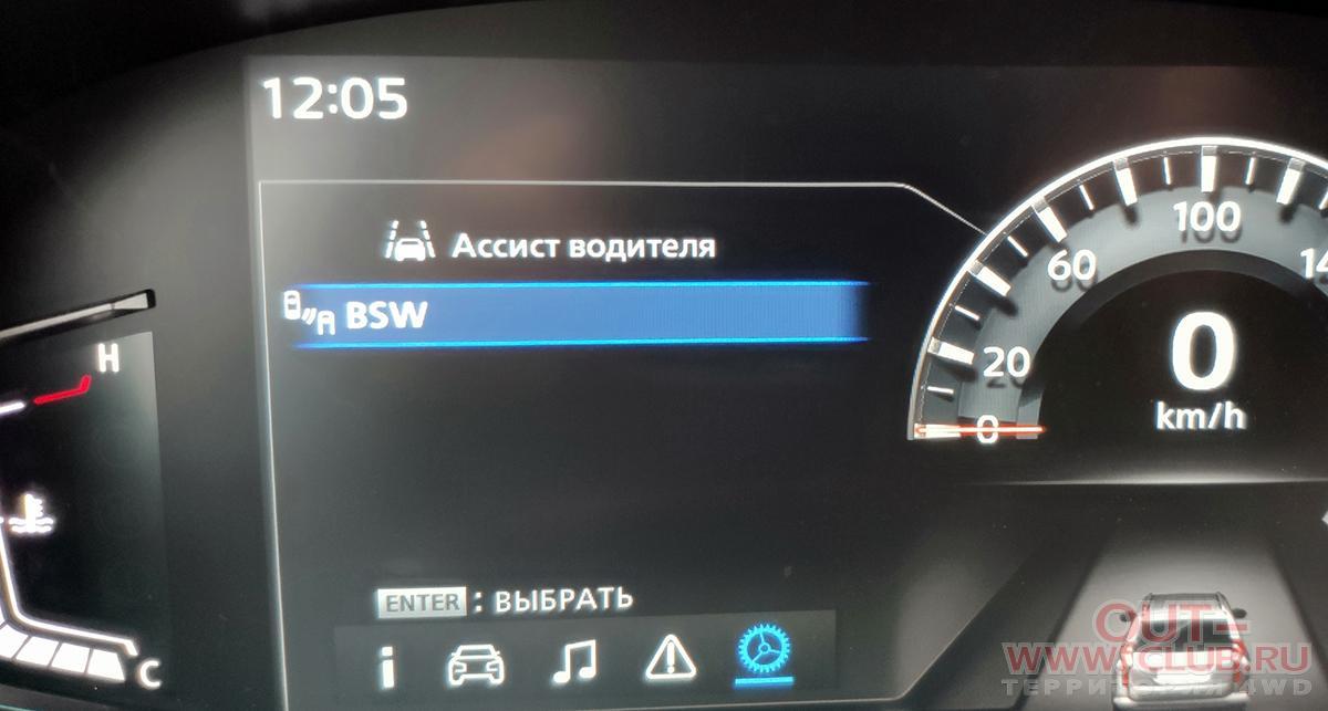

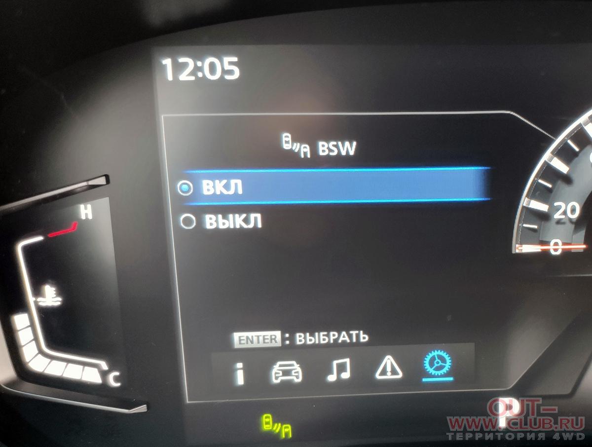

Также я поинтересовался возможностью установки моего комплекта BSW на автомобиль, благо задний бампер снимается. Да и подъемник есть с ямой - удобно и сразу на базе ОД, к тому же. Алексей пообещал, что обговорит данный вопрос с отделом доп.оборудования и со мною свяжутся.
Связались, запросили ссылки на обзоры для понимания объема работ. Видимо, никто более не интересуется возможностью доукомплектования свои автомобилей - что странно, если честно
На работы по установке всей обвязки BSW, включая и зеркала (разумеется, за такую цену-то!) я договорился - Андрей, начальник по допам, выставил цену - меня она устроила, хоть и немаленькая. Но работы у этого ОД уже делал, нареканий особых не было.
Только прошивка ETACS - с меня, но это вообще ни разу не проблема.
14.08.2023 сдаю Андрею Павлову на руки весь комплект для установки. Вместе с ним проверили всю комплектность - замечаний не было. Пока бампер скинут, работы производить вообще красивая красота и фен-шуй в одном флаконе.
15.08.2023 отписался Андрей Павлов - комплект уже полностью установили, составили наряд на оплату. Оплачу в тот же день, когда буду забирать автомобиль. Заодно залью в мозг компьютера уже подготовленный кодинг.
Молодцы, шустро, прямо менее, чем за сутки сработали!

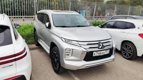

Заключение.
02.09.2023 г
Забираю автомобиль от дилера.
У ОД автомобиль стоял на служебной стоянке:
большой автомобиль, длинный - а кто сказал, что будет легко?
По кузовщине: выправлено качественно - вытянуто и прошпаклевано. Из разговора с Алексеем выяснил, что по нормативам толщина доработочного материала под краской и лаком - не более 2 мм. По обводам нареканий нет.
Покраска сделана очень качественно. Даже по пластиковому бамперу в цвет отлично попали - переход искал, но так и не нашел.
Фото вставлять не стану - различий от "доударного" состояния нет.
Далее, по направлению от СК значилась замена диска - вот его прождал неделю, но обнадеживающих новостей не было.

при приемке автомобиля от дилера обязательно проверяйте выполненные работы - хотя-бы бегло. Почему заострил на этом внимание: в данный раз заглянул под капот и узрел вот такое
Автомобиль стоял три недели без движения, я попросил подзарядить АКБ. Снимали, заряжали. Но тут - казус исполнителя. Хорошо, что проверил - нежданчик.
Алексея попросил притащить ключ на 12. Затянул, закрепил.
Более никаких косяков не отмечено.
Уровень жидкостей в норме.

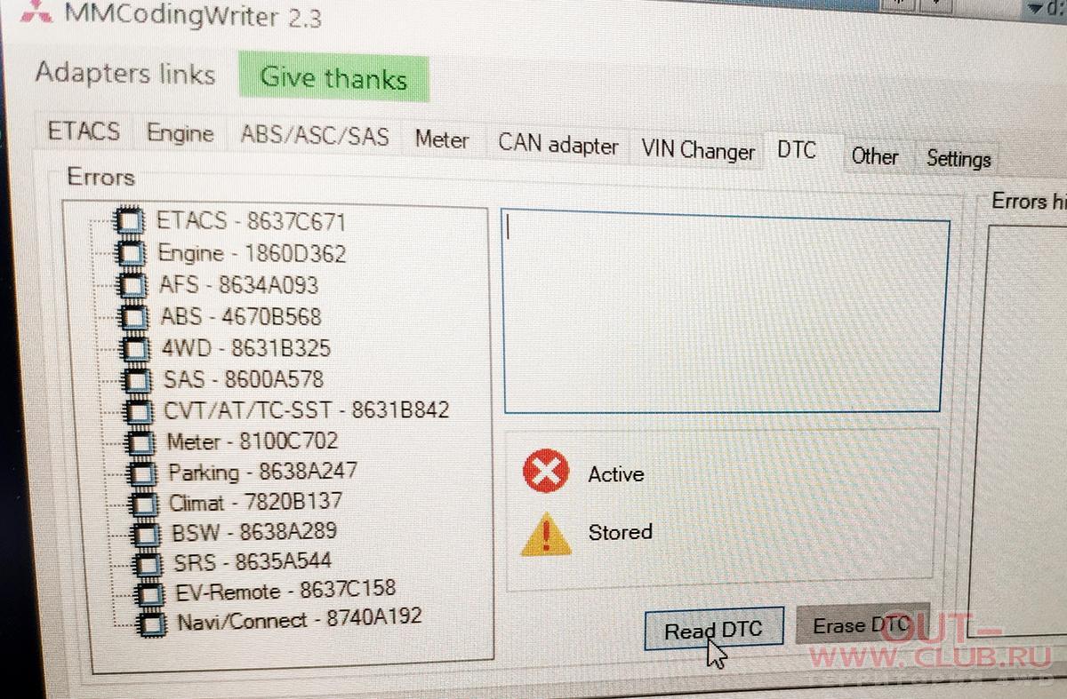

Следующим пунктом приемки от ОД была проверка на ошибки.
4 ошибки - как последствия съема АКБ. Стер, погонял мотор - все чисто, ну и отлично.

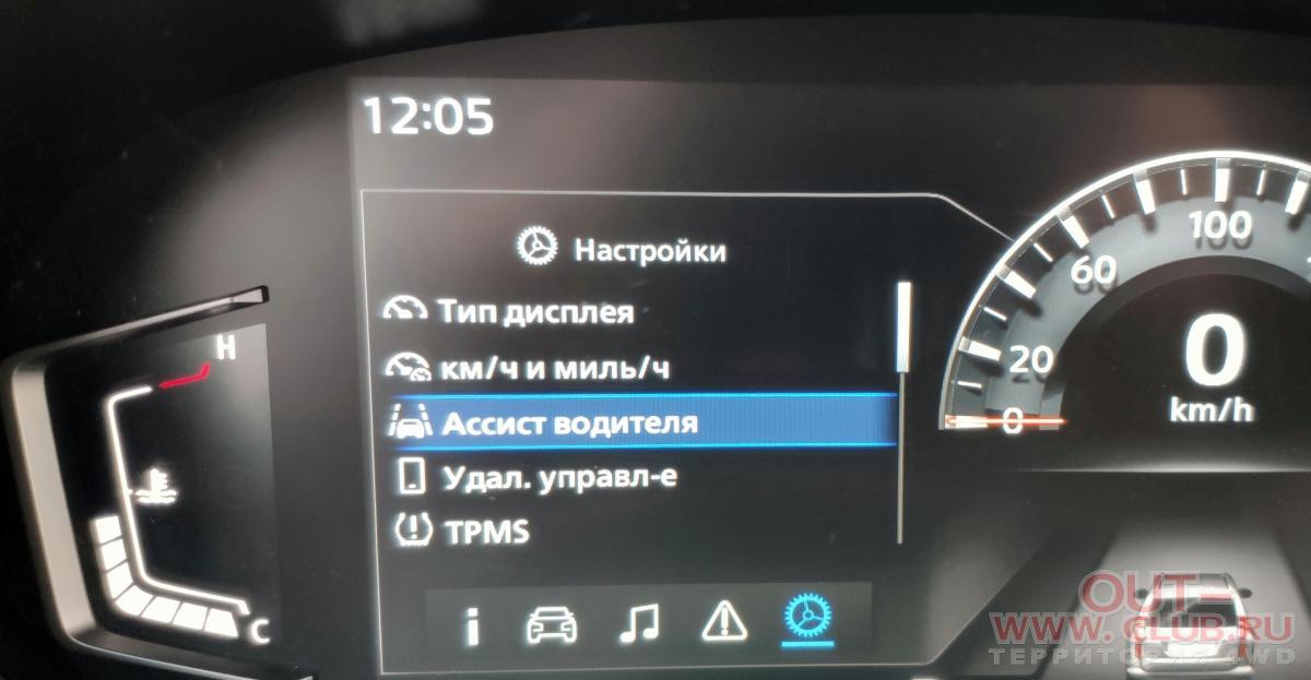

Далее - прошивка мозгов автомобиля и активация BSW.
Что имеем:
В списке модулей видим нужную позицию
Лезем в настройки
Ну, и непосредственное включение BSW, после чего на приборке появляется соответствующий зеленый значок:
Прошито, настроено, работает.

02.09.2023 самостоятельно заказал диск на замену подбитому.
Никаких сложностей или подвохов. Ориентировочное время прибытия в пункт выдачи - вечер следующего дня. Поеду через день чтобы уж точно был в наличии.
04.09.2023 - диск прибыл в магазин на адрес. Проведен шиномонтаж, задокументировано для СК.
вот так теперь, все правильно
За сим - все, вопрос закрыт!
