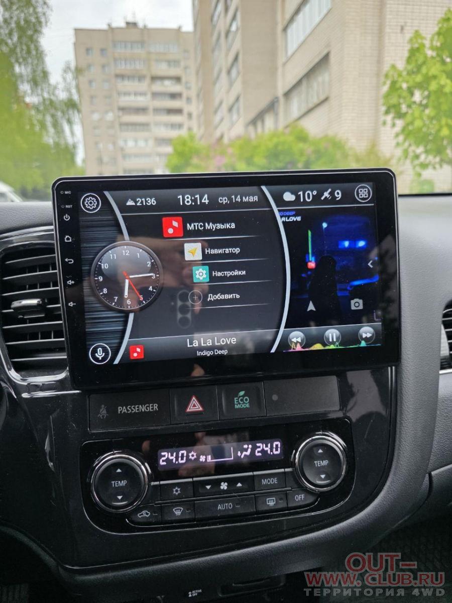

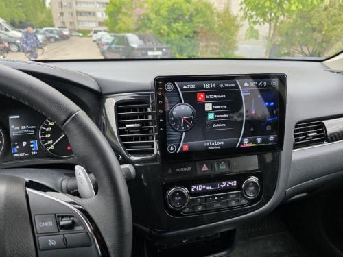

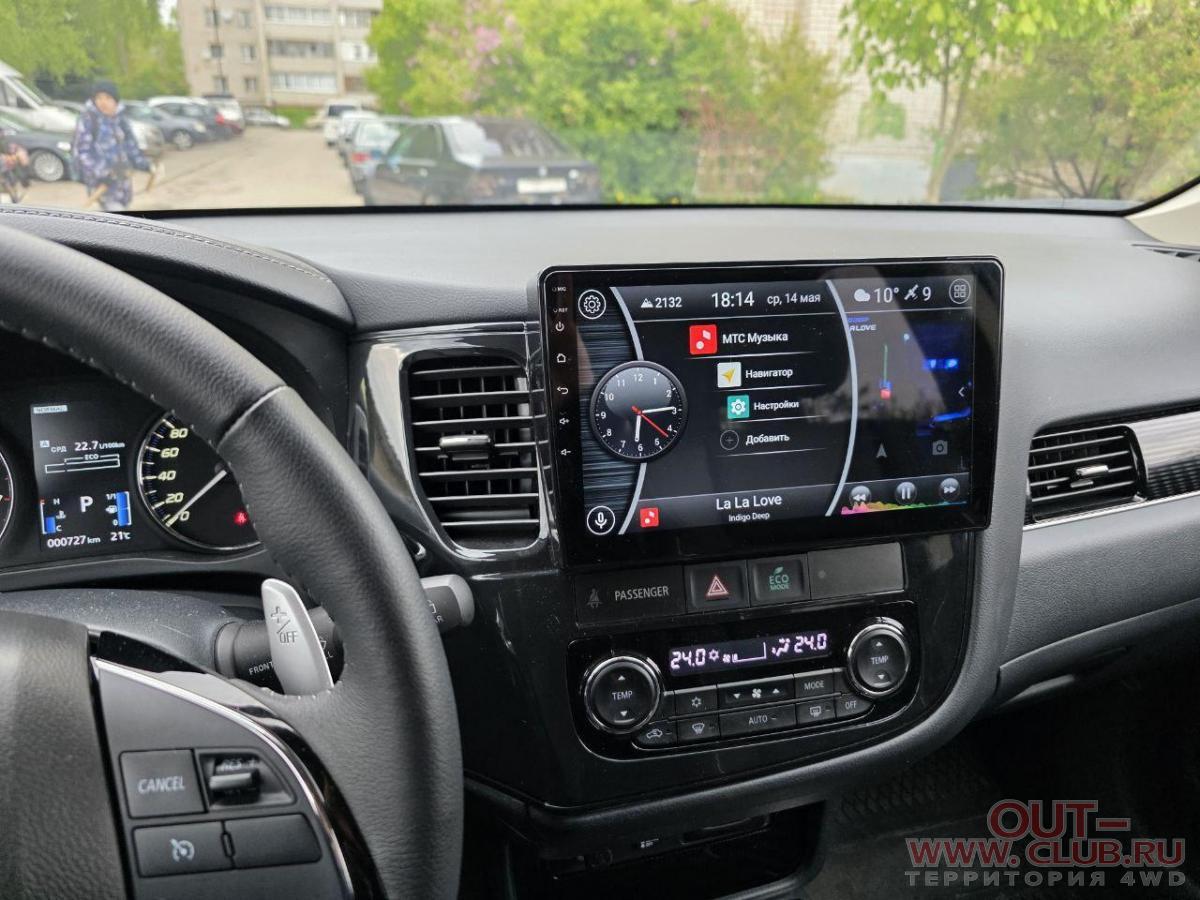

Старый 14.05.2025, 18:43   #53
Skazal
Авто: Outlander IV 3.0 AT
Сообщений: 14
По умолчанию Re: Мультимедиа-устройство на Outlander из Китая: активация, установка карты и другие вопросы
Skazal вне форума   Вверх Ответить с цитированием

Сообщение от Skazal Посмотреть сообщение
Извращение.А что не в половину лобового?

Сообщение от cedia Посмотреть сообщение
на вкус и цвет фламастеры разные.
По мне мафоны таких размеров более гармонично смотряться с новым блоком комфорта.
А со старым надо более мелкие экраны. ИМХО.
ЕвгенЧан вне форума   Вверх Ответить с цитированием

Сообщение от ЕвгенЧан Посмотреть сообщение
Полностью согласен.
Тем более он на стекло никак не залезает, не много выше панели.
