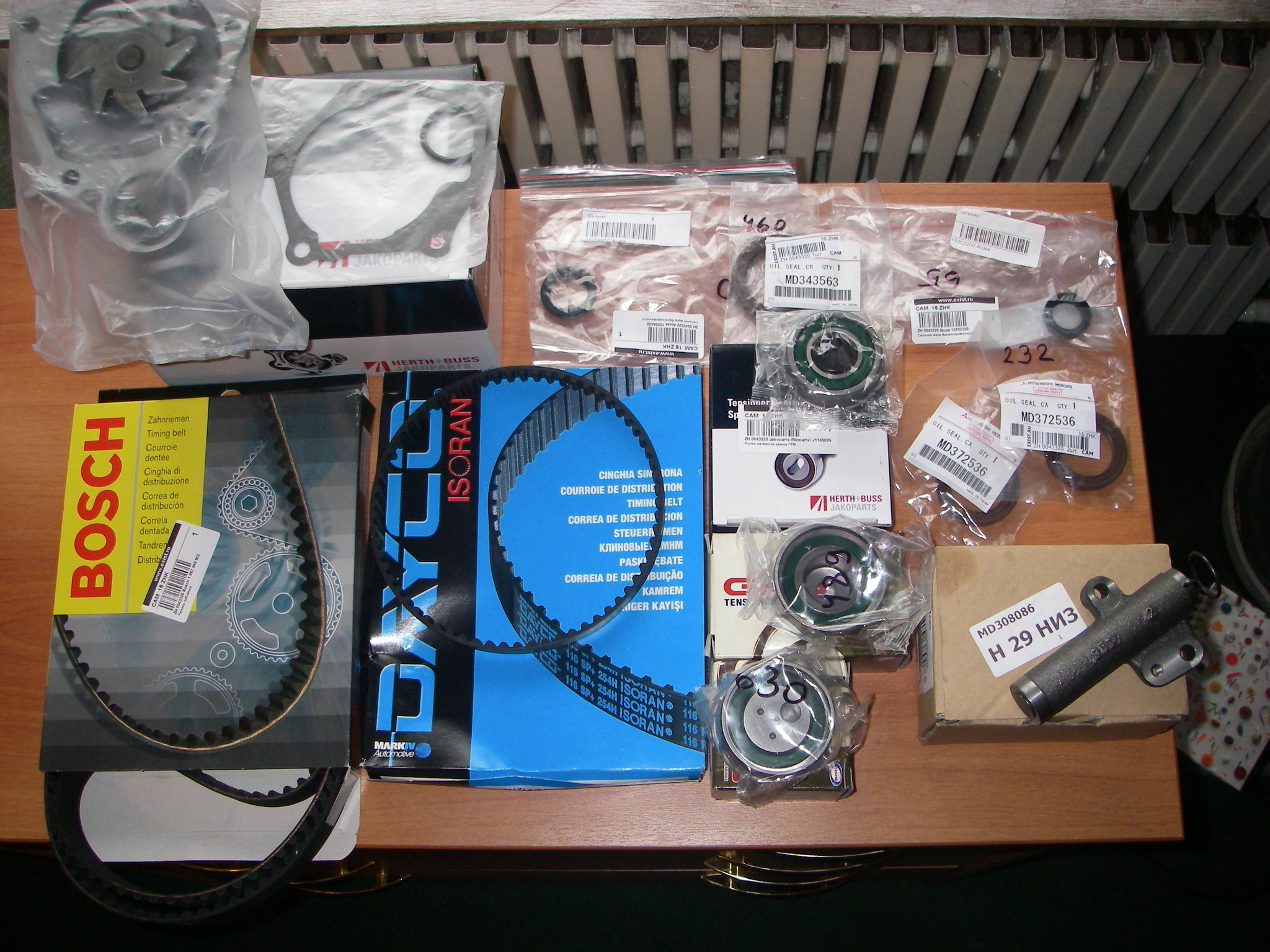

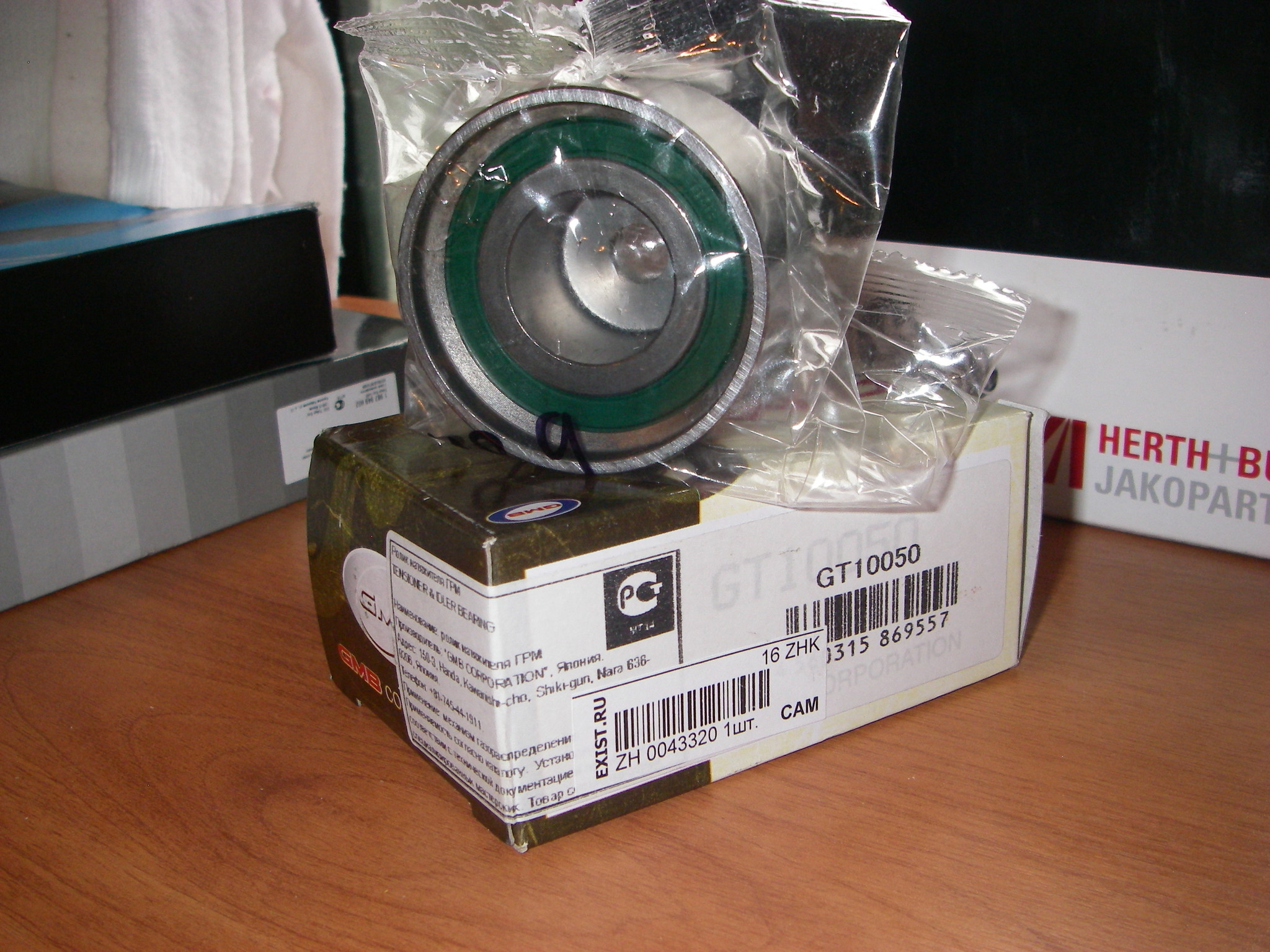

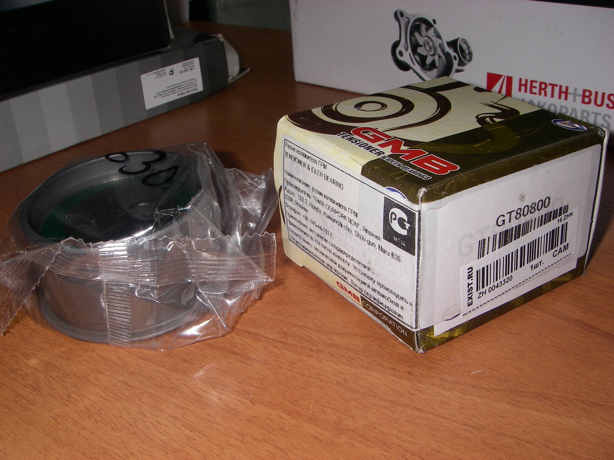

Сколько роликов поменяно? Вопрос не из любопытства.
поменяли два ролика из 3-х
весь комплект
http://content.foto.mail.ru/mail/sou.../171/s-172.JPG
ролики
http://content.foto.mail.ru/mail/sou.../171/s-173.JPG
http://content.foto.mail.ru/mail/soul_sun.net/171/s-174.JPG
http://content.foto.mail.ru/mail/soul_sun.net/171/s-175.JPG

Ну собственно всё выше описано очень подробно. Остался "паразитный" ролик который трудно менять. Прочитай внимательно всё что я написал выше. Выводы делать только Вам господа.
---------- Добавлено в 00:18 ---------- Предыдущее сообщение было написано Вчера в 22:38 ----------
Прошу прощения. Не сразу разглядел всё внимательно. Судя по номеру, это ролик натяжения ремня ГРМ Дальше нужно объяснять ? Если чё я разжую, останется только поверить или нет.

Прошу прощения, криво дал ссылки на ролики (чтобы правильно посмотреть фотки надо последние две ссылки выделить и в адресную строку скопировать),
походу остался не меняный этот
ролик обводной ремня ГРМ (аналог MD 156604)
на схеме.
