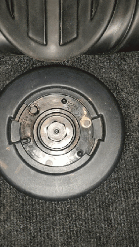

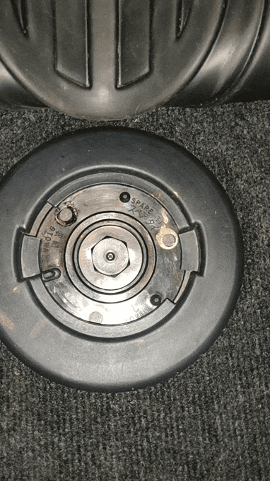

Добрый день, форумчане! столкнулся с неожиданной проблемой. Надо было снять запаску, открыл крышечку, поставил ключ и первым движением слизал все грани с болта. Пробовал 3 головки сидит мертво. Есть ощущение, что болт пластиковый. Не у кого не было такой ерунды? Как теперь шаманить, хз.

То что ты пытался открутить - это еще одна пластиковая заглушка. Она сидит на тонкой резьбе и должна откручиваться. А вот под ней уже сам болт запаски. Он металлический и быстрее ключ кончишь, чем его сорвешь.
Поэтому, если уже не получается открутить нижнюю крышку, то отковыривай ее как-нибудь и уже потом получишь доступ к болту лебедки запаски. Крышку можно будет заказать и поменять.

блин, смотрел в инете и увидел фотку с крышкой, обалдел, тк в инструкции про нее ничего нет. Спасибо! А как так, что она не двигается даже? Высверлю тогда, как думаете?

Была у меня точно такая же проблема.. прикипела эта пластиковая крышка намертво (хотя помню, что закручивал ее от руки за год до этого, так что дело тут не в силе затяжки), она прикручена к днищу на три винта, так что не надо ничего высверливать, можно просто их открутить, снять ее, сделать все что нужно и вернуть на место.

Так и сделал, открутил, сдвинул под обшивку пола, запаску снял, спасибо. Подскажите, как теперь эту крышку вынуть из-под пола, с какой стороны его можно разобрать, куда тянуть?
Может фотоинструкцию кто-то видел, я пока найти не могу

гифка на 16 мб, как достать крышку
