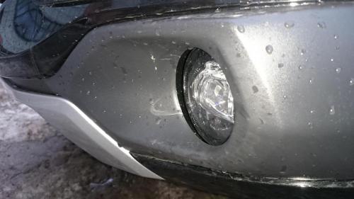

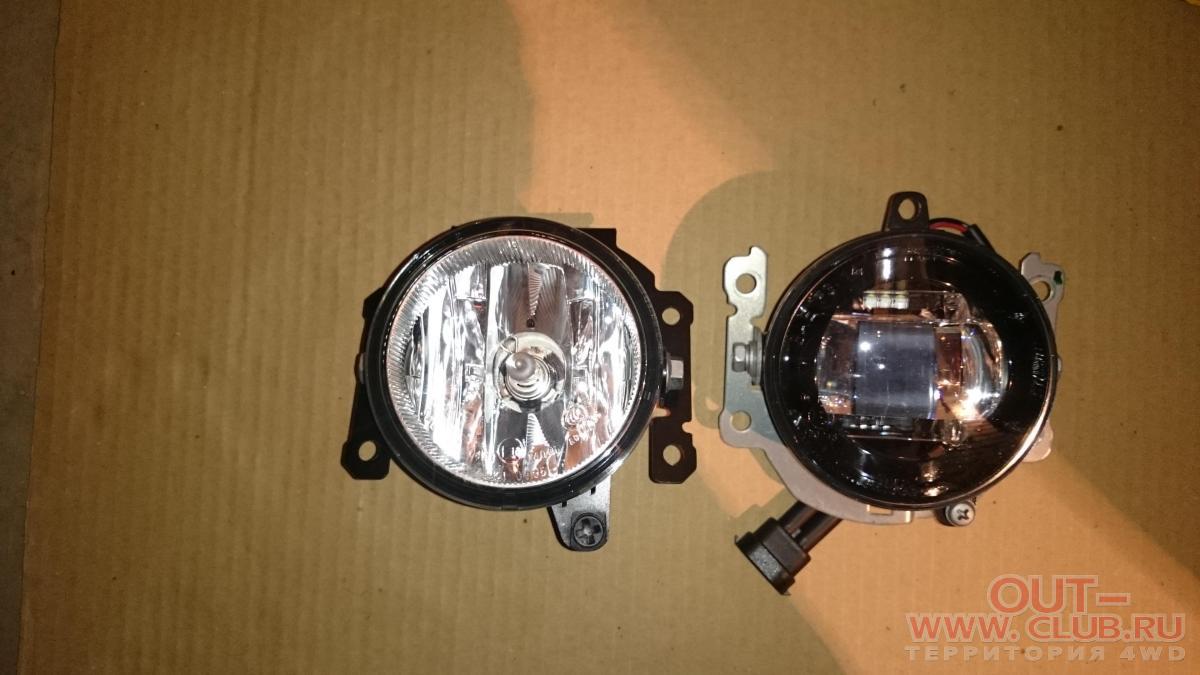

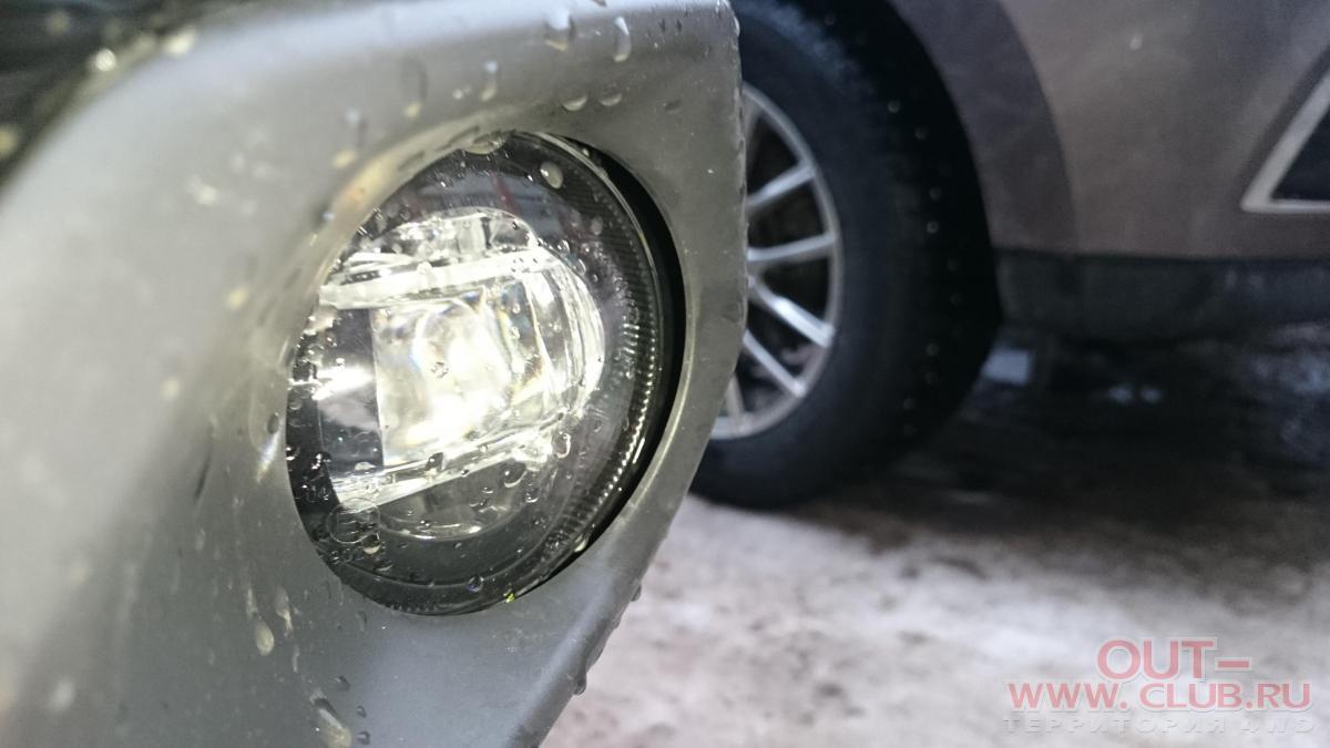

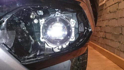

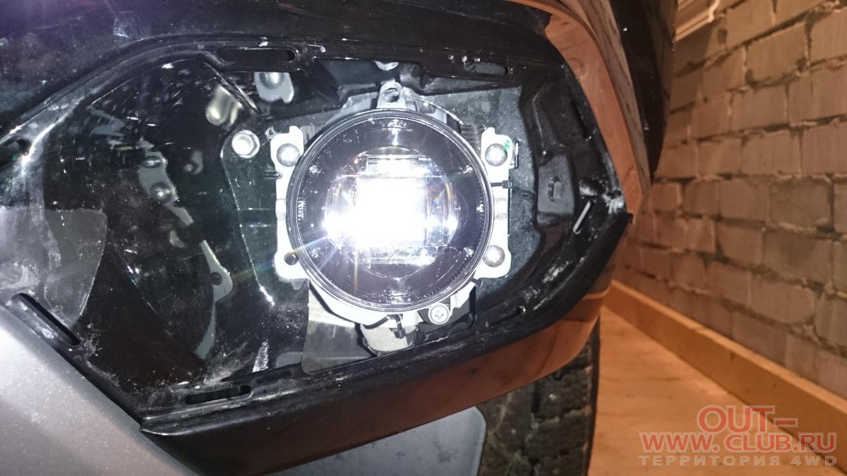

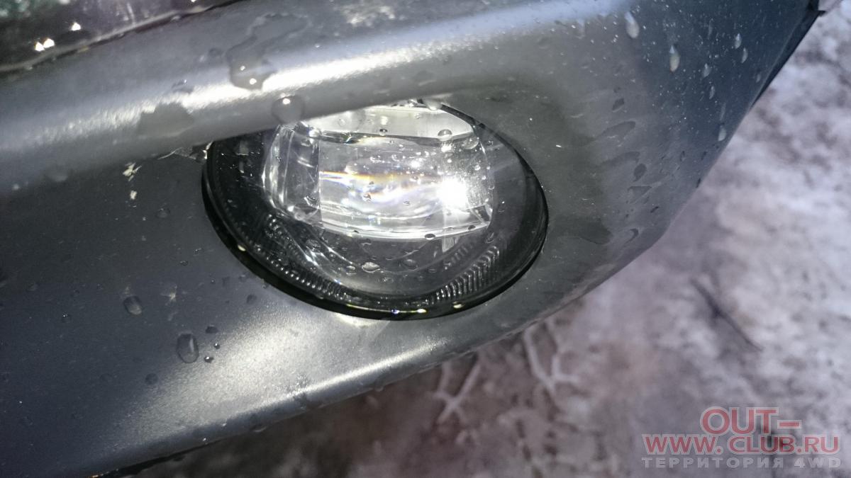

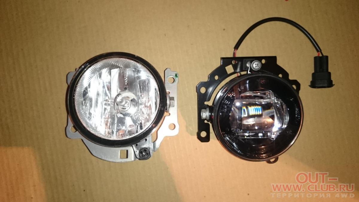

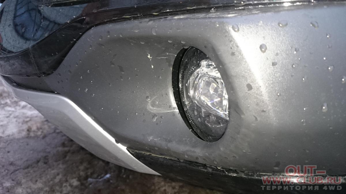

Фото как и обещал:
противотуманки с родными креплениями (слева родная противотуманка, справа MZ581985EX)
Противотуманки с переставленными креплениями
Ну и как на машине установлены:

Регулировочный винт на родной противотуманке расположен сверху, а на MZ581985EX расположен снизу. MZ581985EX с родным креплением не влезает (во всяком случае у меня не получилось впихнуть) в "гнездо" родной противотунки. Можно было конечно "попилить" немного, но я решил, что проще переставить крепления.
-Fredi- вне форума   Вверх Ответить с цитированием

Извиняюсь, напутал Правильно будет так:
Регулировочный винт на родной противотуманке расположен СНИЗУ, а на MZ581985EX расположен СВЕРХУ

Сообщение от statim Посмотреть сообщение
MZ581985EX просто подключаются к штатным разъемам?...
Да.
...Как регулировать ПТФ? Какие критерии регулировки?...Может сначала замерить уровень луча на штатных а затем также выставить новые, или как?
Регулируются ПТФ отвёрткой, я выставил уровень чуть ниже чем был у родных ПТФ, меня лично уровень штатных ПТФ не устраивал (уровень родных ПТФ отметил на стене в гараже перед заменой)
