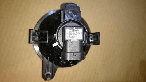

-Fredi-
Имя: Альберт
Авто: Mitsubishi Pajero Sport III QX 3.0 Ultimate 2016г
Сообщений: 26
По умолчанию Re: Свет. Головной. Какие варианты улучшизма.
Нашёл у себя на "складе" фото противотуманной фары без крепежа, кому надо смотрите:
На всякий случай добавлю: противотуманная фара вся из пластика (стекло и корпус), только крепёж металлический.

Старый 02.02.2018, 11:49   #36
dimasis777
Имя: дмитрий
Сообщений: 427
Сообщение от -Fredi- Посмотреть сообщение
Спасибо мужики,весной буду колхозить,главное знать что брать и куда копать!
