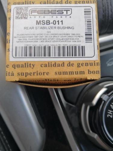

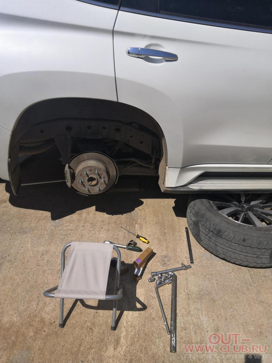

На все про все уходит порядка одного часа, больше времени съедает подготовка и поиск инструмента.
Пробег 76000. Поменял ссамостоятельно передние и задние втулки стаба, и стойки.
Втулка стабилизатора, передней подвески Febest MS-BKL3TF 80 руб.
Тяга стабилизатора зад прав/лев Febest 0423-V45WR (4056А138) 300 руб.
ВТУЛКА ЗАДНЕГО СТАБИЛИЗАТОРА Febest MSB011 (4156А113) 80 руб.

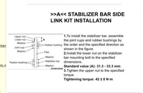

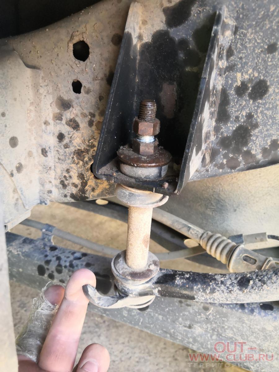

Всем доброго время суток. А у кого есть схема правильной расстановки шайб стойки стабилизатора? А то ОФ при замене что-то накрутили не то, резинки судя по внешнему виду очень перетянули и стоит все как-то кособоко, а на рекламацию предложили приехать только через сутки, а у меня планы.....

Сообщение от ювелир Посмотреть сообщение
выше фото много
Старый 26.08.2021, 10:13   #49
ювелир
Сообщений: 54
По умолчанию Re: стабилизатор заднего моста втулки
фото это хорошо, но шайбы разные, одни тарелочкой другие плоские........
Вот схема из мануала сервисного, где и про затяжку видно
они там все тарелочкой, только отверстия внутренним диаметром разные
Старый 26.08.2021, 10:43   #52
DmZ
Сообщений: 104
Нет, официальный набор - три шайбы (washer на рисунке выше) и одна «тарелочка» (joint cup на рисунке). Тарелочка выпуклостью к раме ставится.

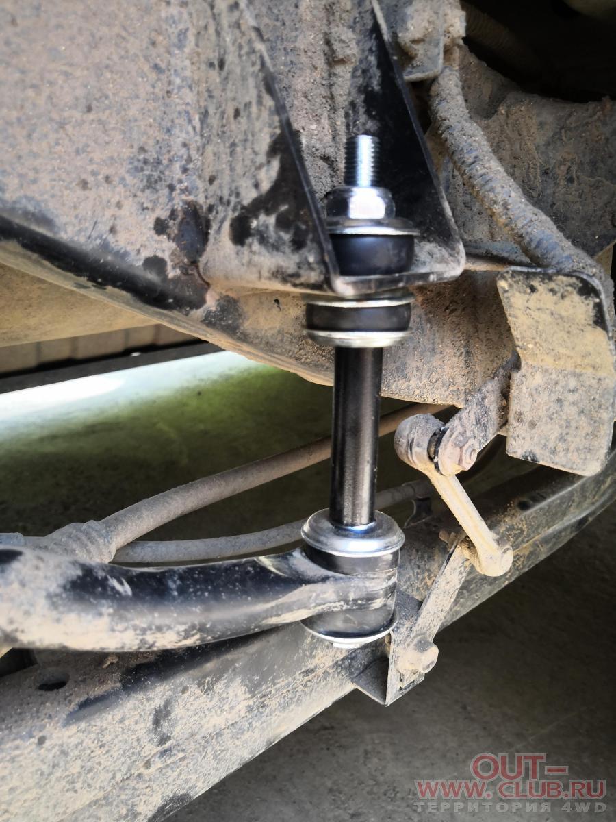

Здравствуйте! Так же мучался со стабилизаторами… приобрёл доработку и вот уже 7000 км полёт нормальный, но полиуретан прослужил… неповерите 100!! км…
Поставил просто резиновые и езжу ! А так тоже менял каждые 7—8 тыс км… не скажу что гонял как на ралли но сам факт !

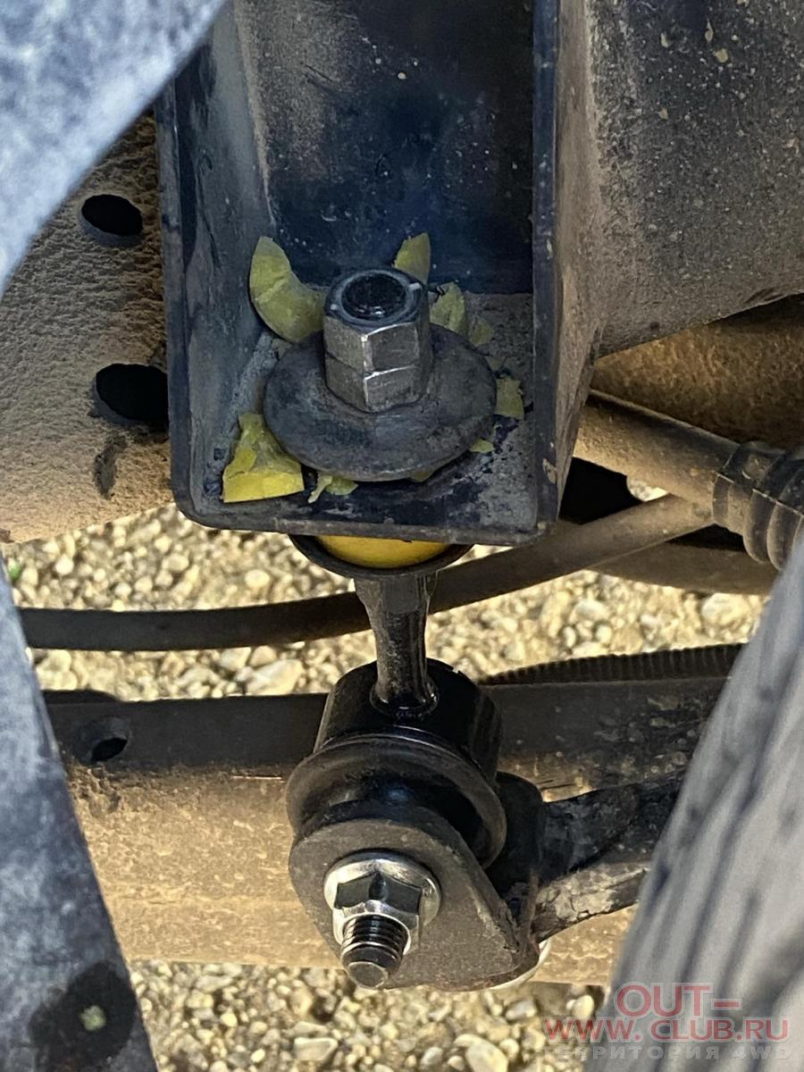

Сегодня заменил втулки стабилизатора на полиуретановая. Посмотрю сколько проходят. Сейчас пробег 85т/км.
