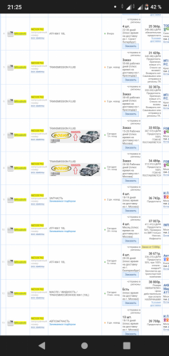

На zzap-е смотрел сегодня, ма-1 от 25 тыс один продаван, а так от 28 уже много, стоит ли сметану собирать на отходах?
По Москве-38800,по Питеру-почти 66000. Это где вы такую хорошую цену видели?

Думаю, что чепуха это. Осенью ещё по 30тр+ бочка 18 литров стоила.
Я в свое время через zzap заказывал, цена соответствовала и была ниже чем во всяких автодоках и эмексах, возможно кто то сейчас проверит, сообщит.

Позвонил я сейчас этим Чудо продавцам,кто по 25366р пишут цену. Они сами в шоке были! И назвали цену в течении 5 дней поставки в 118000р!
Так что все надо перепроверять.
