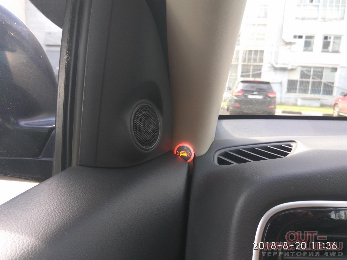

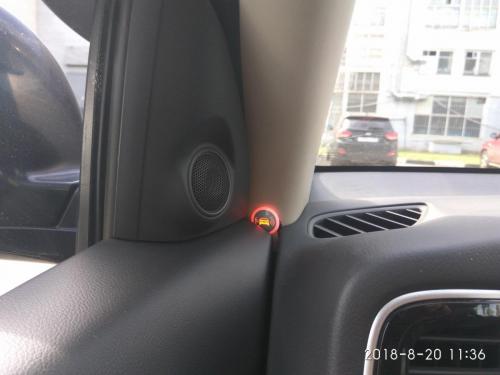

Старый 21.08.2018, 14:01   #630
EvgenA
Аватар для EvgenA
Авто: Outlander III Exlusive 2.4 CVT
Сообщений: 154
По умолчанию Re: Outlander 2013-2014-2015 - Парктроник (выбор, установка...)
Сообщение от KGZ Посмотреть сообщение
Когда устанавливал парктроник на Аутлендер, разговаривал непосредственно с установщиком по поводу парктроников с контролем слепых зон. Он сказал, что на Паркмастерах и АААлайнах эта функция реализована не очень. Короче отговорил. Хотя в продаже такие модели были.
Мое мнение , что в городе с плотным движением эта функция будет только отвлекать водителя, польза может быть на незагруженной трассе.
Но если зудит и хочется поставить - надо ставить! Потом расскажете как оно получилось .
Всем привет! И спасибо за советы.
Да, что-то раззуделось сильно ))) и в субботу установил систему контроля слепых зон с задним парктроником. Устанавливал в сервисе. По времени заняло 4 часа с демонтажем старого парктроника. Пока нравится и нареканий нет. Ложных срабатываний мало, и все они при езде на маленькой скорости (до 10-15 км/ч). Днём хорошо видно, когда светодиоды загораются. Интересно, как будет в тёмное время суток. В пятницу собираюсь на дальняк, может получится по темноте прокатиться. В настройках установил чтобы светодиоды работали постоянно, а звуковой сигнал только при включении поворотника. Зуммер работает не постоянно, а только при включении поворотника раздаётся двойной или тройной (не понял) сигнал при нахождении в слепой зоне чего- или кого-нибудь. Интеллектуальность на самом деле присутствует. Сравнивать есть с чем. Ездил на машине сына (СКСЗ установлена штатная), отрабатывает на всё. Едешь вдоль ограждения и постоянно горит в боковом зеркале сигнал наличия в слепой зоне, при любой скорости.
