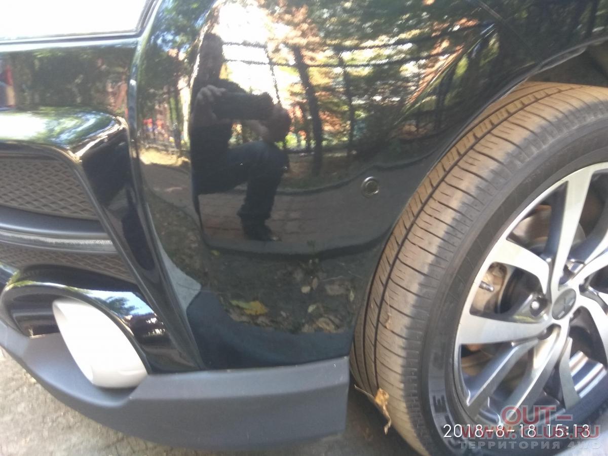

Сообщение от saw1224 Посмотреть сообщение
Вот как-то так получилось с датчиками внутренней установки в итоге
Поделитесь, пожалуйста, особенностями установки и эксплуатации таких датчиков. Волнует: 1) что будет с бампером после сверления, учитывая, что края отверстий могут быть видны 2) как датчики выдерживают эксплуатацию, мойку.
Старый 16.12.2018, 11:50   #633
По умолчанию Re: Out III - Парктроник (выбор, установка...)
@ekaleo, Катя,добрый день!отверстия в бампере сверлится строго по размеру датчика,поэтому краёв отверстий вы не увидите,вот фото как выглядит датчик.
Работают хорошо если этими датчиками не упираться в столбики или сугробы.
@Самодел, привет, Саш фото видела, но пишут, что бывает уплотнительное кольцо вокруг датчика, а бывает, что нет, поэтому интересуюсь) упираться не планирую, хотяяя меня больше интересует, их струя высокого давления не смоет? Ещё видела на скотче изнутри клеятся. Не хотят ли иногда выпасть или их дополнительно закрепить или вообще нафиг такиеОффтоп
Старый 16.12.2018, 12:01   #635
@ekaleo, Да от кёрхера на мойке не отваливаются,а на счёт ободка так датчик можно покрасить в цвет авто.
Ну такие наверное точно смоет давлением.

saw1224
Аватар для saw1224
Имя: Анатолий
Сообщений: 746
У меня датчики, если видели мои фото, другие, не грибок, по сему что тут писали выше неверно.
Под оригинальные с завода закос. Если их проклеить нормально то они очень хорошо смотрятся и не выделают при мойке. У меня с этим были проблемы т.к. установщики - рукожопы...Сам все переклеивал по итогу. один датчик вышел из строя через пол года эксплуатации, выслали по почте новый без проблем, менял сам.
При учете нормальной установки и использования спец приспособы для выдавливания отверстия в бампере(именно, НЕ СВЕРЛЕНИЯ"!!) будут и выглядеть хорошо и работать.
Ободок - это резинка и его вы не перекрасите!
Лучше на термо клей дополнительно сажать, установщики так и делают.
