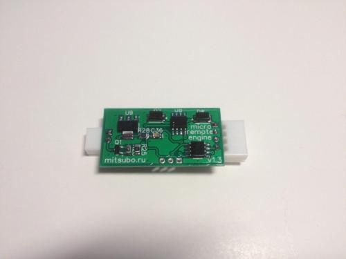

Я не совсем разбираюсь в этих вопросах, но скорее всего да. Я хотел поставить блок как на фото, просто смутило, что сказали, что ни одна сигналка не сможет по CAN шине автозапуск.
Фото

Сообщение от Max_Payne Посмотреть сообщение
Фото
С чего вдруг ни одна сигналка? Пандора давно заводит по кан без силовых подключений. За цену запуска можно взять пандору с gsm и так же подключить четырьмя проводами только функций будет на порядок больше со всеми датчиками и метками и неограниченым расстоянием запуска.

@bernik, если не сложно, можно модель сигнализации для примера? Буду знать от чего отталкиваться в поисках.
ЛЮБАЯ Пандора.
