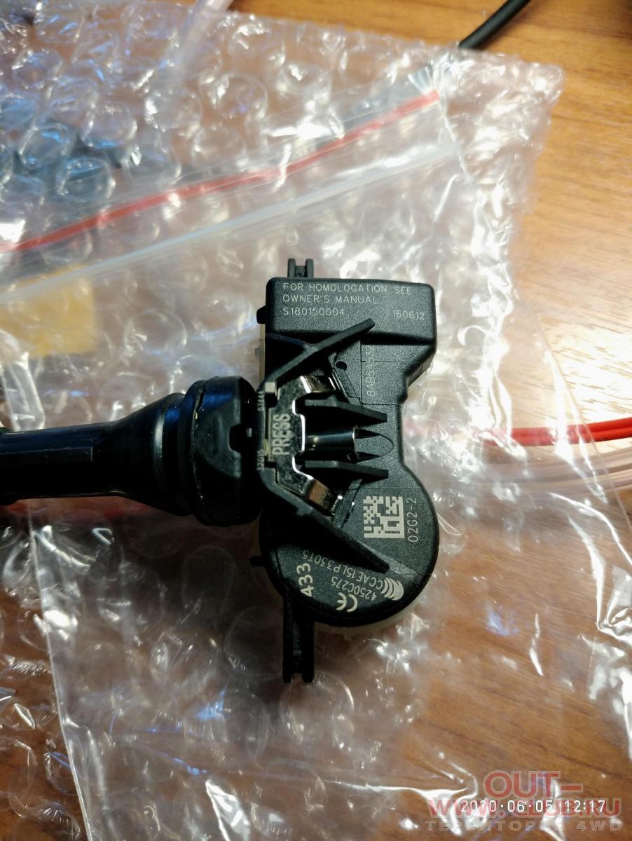

Сегодня тоже получил датчики. Смущает , что надпись на датчиках 160612 в верхнем правом углу. Не дата ли это изготовления.
Интересно у вас какая надпись была?

Посмотрел картинку датчика по вашей ссылке. Там тоже надпись 160612.
