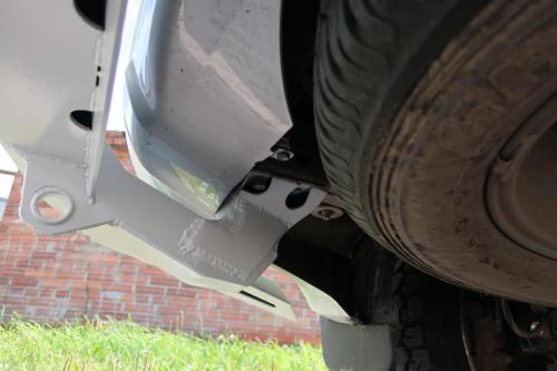

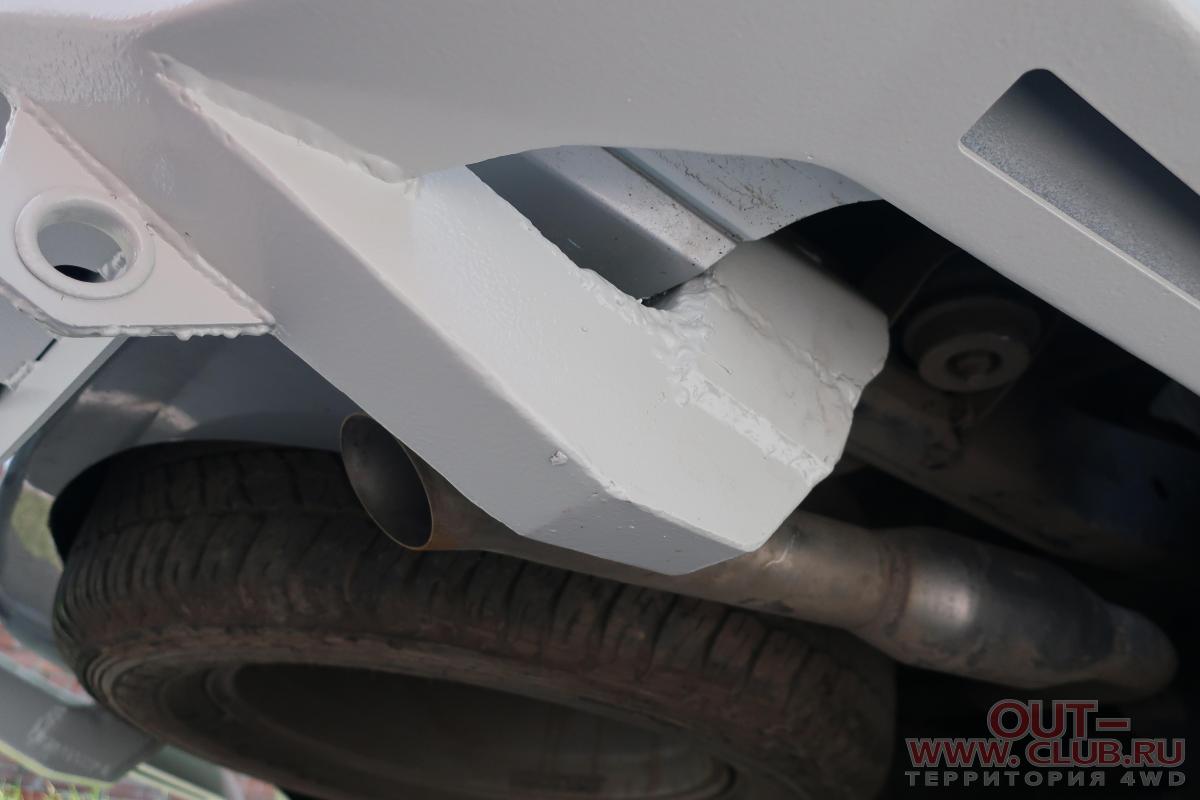

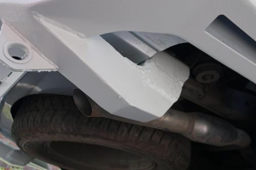

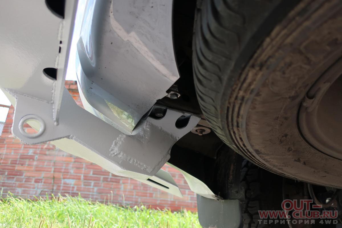

пока машина была на подъемнике другие косяки нашел и поправил или запланировал:
1. по левой задней части подвески? короче балка такая низковисящая рядом с мостом и почти на уровне его нижней точки, они слева и справа. по левой провода и трубки идут, причом по нижнему краю! попросил перевернуть крепежи чтобы поднять.
2. бак вместе с штатной защитой помял, хорошая вмятина. защиту нормальную нужно ставить. даже пытался это сделать, но автодок привез без крепежа, потом ногу сломал и когда до нее дошло то поезд ушол... без нее выходит никак. закажу снова, бюджет там 2 рубля.
3. силовая защита переднего бампера не продумана, нужно вставлять втулку между ушами чтобы их не гнуло когда затягиваешь.
4. силовая защита заднего бампера кривая, хз с чего они мерки снимали. мало того что пришлось расжимать при установке, так еще половина отверстий не совпадает с крепежом в раме, нужно их растачивать.
пункты 3 и 4 отдам на доработку.
Ну вот писал же раньше, что не надо ничего там разжимать. Оно не совпадает по ширине, срезать и передвинуть как надо. И все отверстия тогда полностью совпадают а в железках нет лишнего внутреннего напряжения.
так боковые отверстия совпадают, а это вид снизу. и даже если уголок раскроить по ребру и обратно заваривать, что нежелательно то все равно только одно отверстие совпадет, а второе мимо. хрень они сделали
Вот крепления, от рельсы к раме идущие, изогнутые. Срезаем их сантиметрах в 10 от крепления к раме, тупо болгаркой отрезаем. Берем ленту 20 мм толщиной 3-5 мм, можно уголок распустить. Наживляем сваркой назад с нужным смещением. Примеряемся чтоб всё совпало как надо. Обвариваем ленту уже полноценным швом, шлифуем всё это чтоб ровно было, а потом сверху с перекрытием навариваем на это всё дело ещё одну ленту по кругу, сантиметров 7-10 уже.
И всё совпадает по родным отверстиям, и проблем с прочностью нет. И в принципе видно только в том ракурсе как фото делал эти. 7-и тонник на мостах в грязи сидящий стропой с разгона выдергивать выдерживает такая конструкция вполне.
Можно не наращивать эти 2 см, а подрезать перед вставкой ленты, но я слегка отодвинул железку от бампера таким образом, чтоб не задело его при переезде брода, или на скорости порывом ветра неудачным. Да и грязь не застревала бы между ними вплотную (а это вообще отличная идея оказалась, как потом показала практика).
хрень они сделали
Я не понимаю почему реально хорошая идея в плане прочности и расчётов конструкции, реализованная на хорошем уровне по резке/сварке так по идиотски не попадает в размер.
