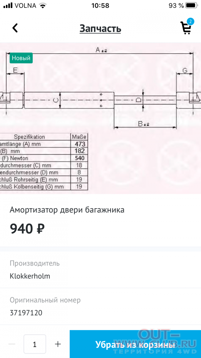

Поддержу Артёма1988!Если стойки ходят столько времени и всё хорошо-зачем переплачивать?Ну и очень много замен есть за адекватные деньги например клокерхёльм есть за 940р штука,на сайте евроавто.рф

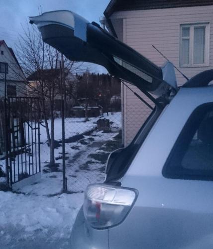

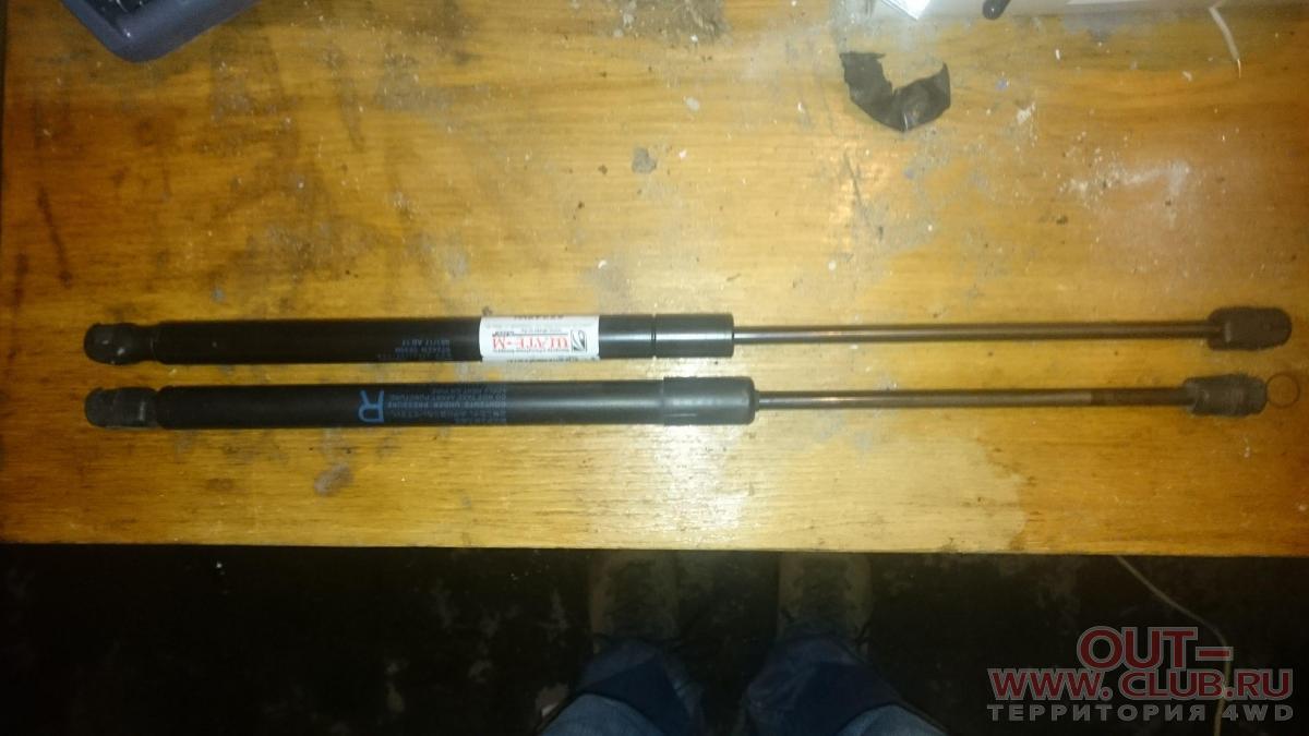

Поставил себе PGS758833,понравились!!!Во первых открывают дверь сами)))Во вторых открывают выше и теперь хожу под крышкой багажника в припрыжку))В третьих они аккуратнее сделаны чем заводские)))Крышка открывается без ударов в конце( они же газоМАСЛЯНЫЕ!)) Стоят 1200 рублей пара.Посмотрим сколько отходят,но пока я доволен!Выбор за вами
