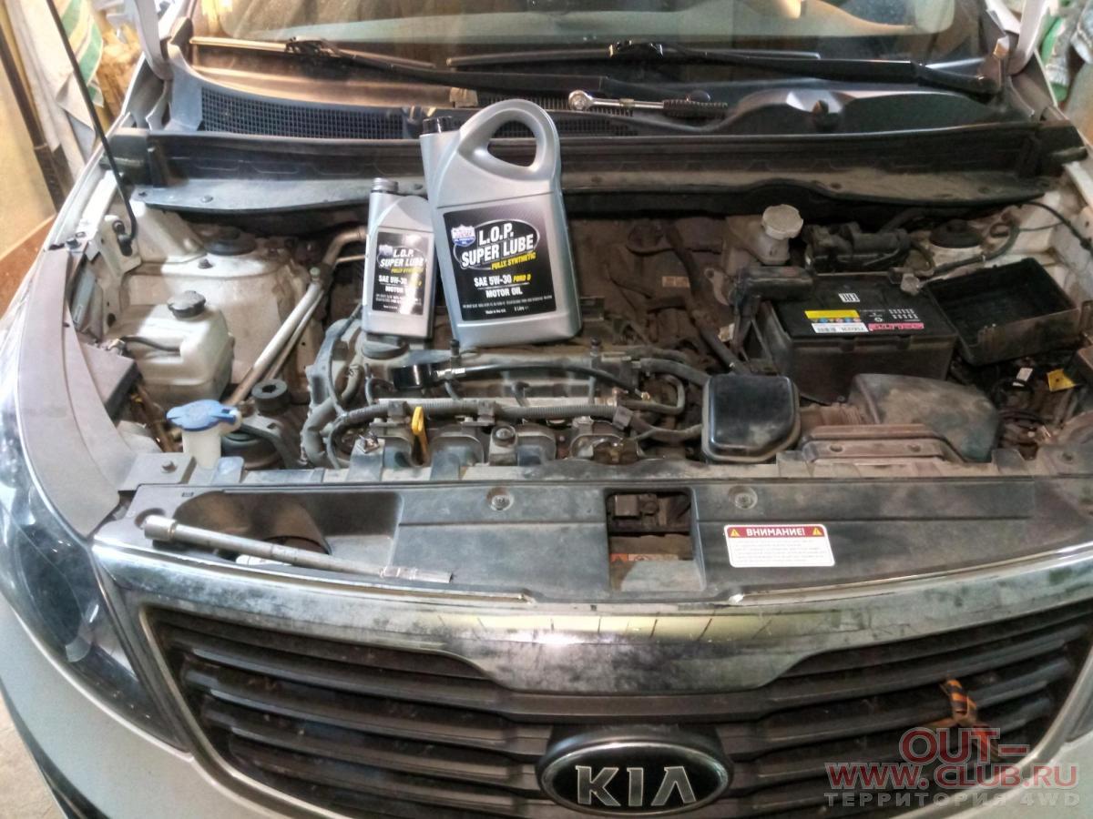

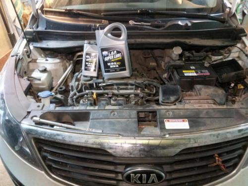

на днях приехали 2е машины на мойку двс по полной схеме.
гзокс в горшки на 6 часов. потом bg 109 на час и масло промывочное
было решено теперь мыть масло систему на масле 10w40 каждый день с bg109
ибо так безопаснее и не не особо дороже
1) Kia спортейдж 2015 год. пробег 77 тыщ. самый проблемный мотор g4kd - расход масла литр+ на 7000
пока еще без задиров. объем масла 6 литров... ну и замена свечей. компрессия в норме - 14

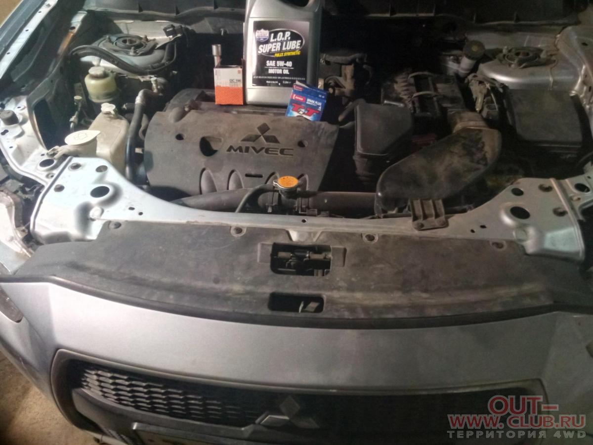

2) аут Xl 2011 года уже был у нас 7000 км назад. раньше человек доливал 2 литра на 7-8 тыщ.
теперь приехал без долива и масло практически на минимуме. итоге расход где то от 800-до 1 литра.
повторная мойка. замена свечей
