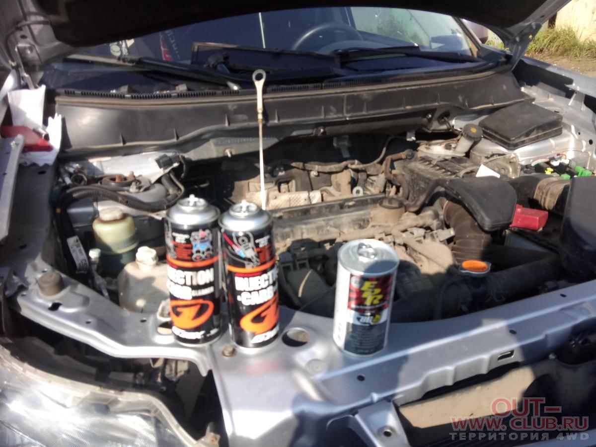

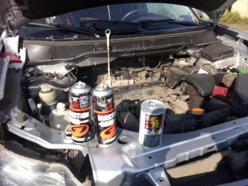

1) Прогреваем авто. Заливаем в старое масло Bg109. работаем 20 минут на холостых.
20 минут на 1400 и 20 минут холостых. итог 1 час.
2) После чего даем не много остыть мотору. Вынимаем свечи. Выставляем поршни вровень
И закачиваем гзокс равномерно по очереди в горшок через какую либо насадку что бы облить
верхнюю часть камеры сгорания. я взял насадку от мовиля. и сразу свечку на место. я сразу
старые взял. как пробку. и так все 4е горшка. Залить не весь болон. через час провернуть
на оборот колено и выставить в тоже положение. и долить остатку гзокса. проволока помогла
разбрызгать гзокс на верх камер сгорания.

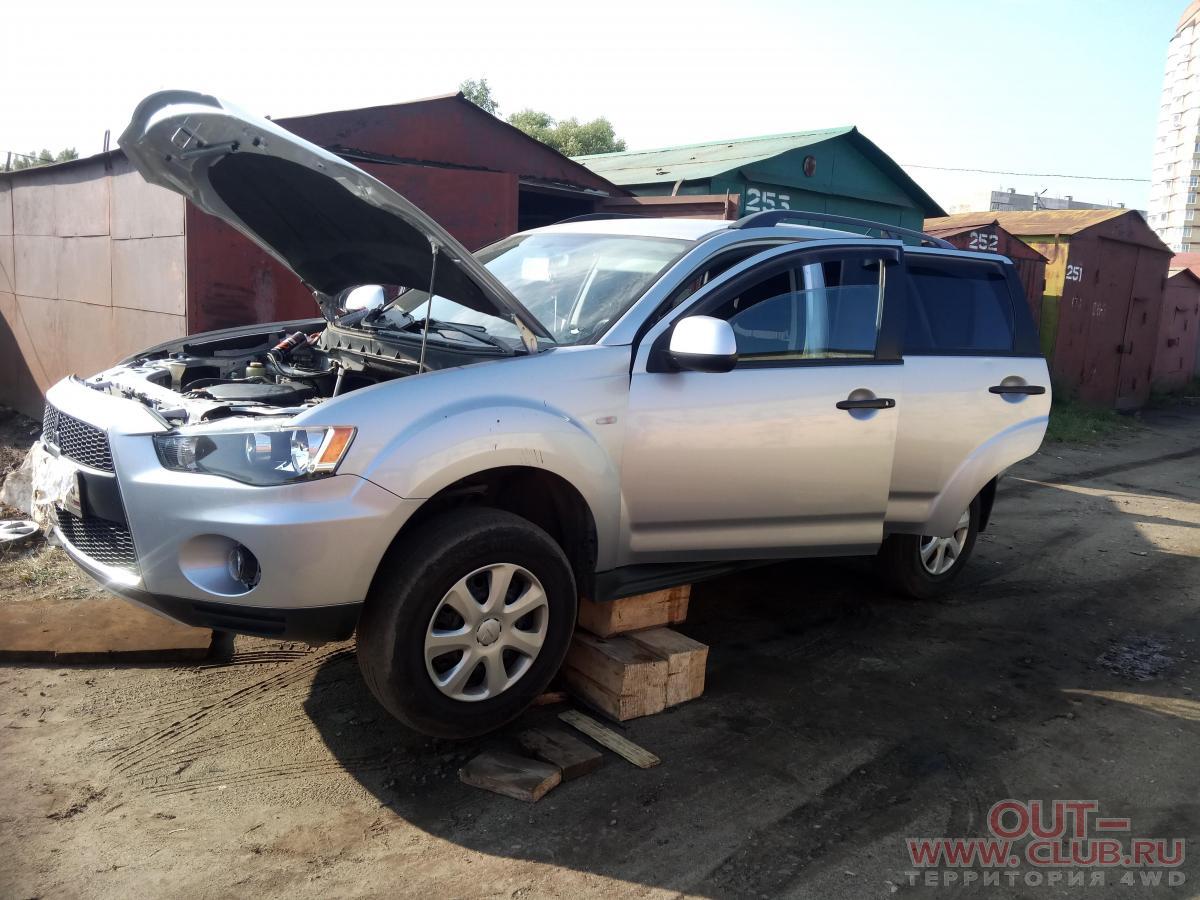

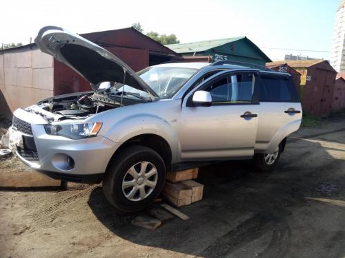

на днях приезал аут XL 2011 года. мотор 2 литра 4б11
расход масла 2 литра на 8000. первая стадия масла жера так сказать
замер компресии. энжоскопия мотора перед этим...
а почему? а потому что был 4е года на масле митсубиши 5в30, но не это беда то.. а смена была 15100 15000 15300... такие интервалы. и главное
на гарантии)) как сказал владелец.. теперь будем отмывать
все по классике. гзокс на 6 часов в горшки. потом качаем колено. старые свечи
промывка масло системы bg109... и будем смотреть что как
