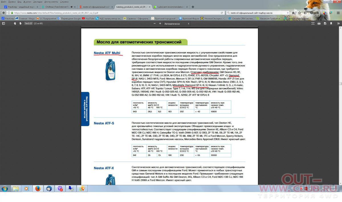

Коллеги привет лил кто нибудь в автомат вот это масло. В допусках написано соответствует Митсубиси ATF SP-III...

Любое с этим допуском можно лить! Ничего коробке не будет, это больше всё маркетинговый ход! Проверенно лично на машинке жены, где пишется лить только Matic D, залил жижу с этим допуском, коробка прекрасно себя чувствует, плавнее стала переключаться, ездит уже не одну тыщу км.! В основе, там всё равно во всех жижах Dextron!

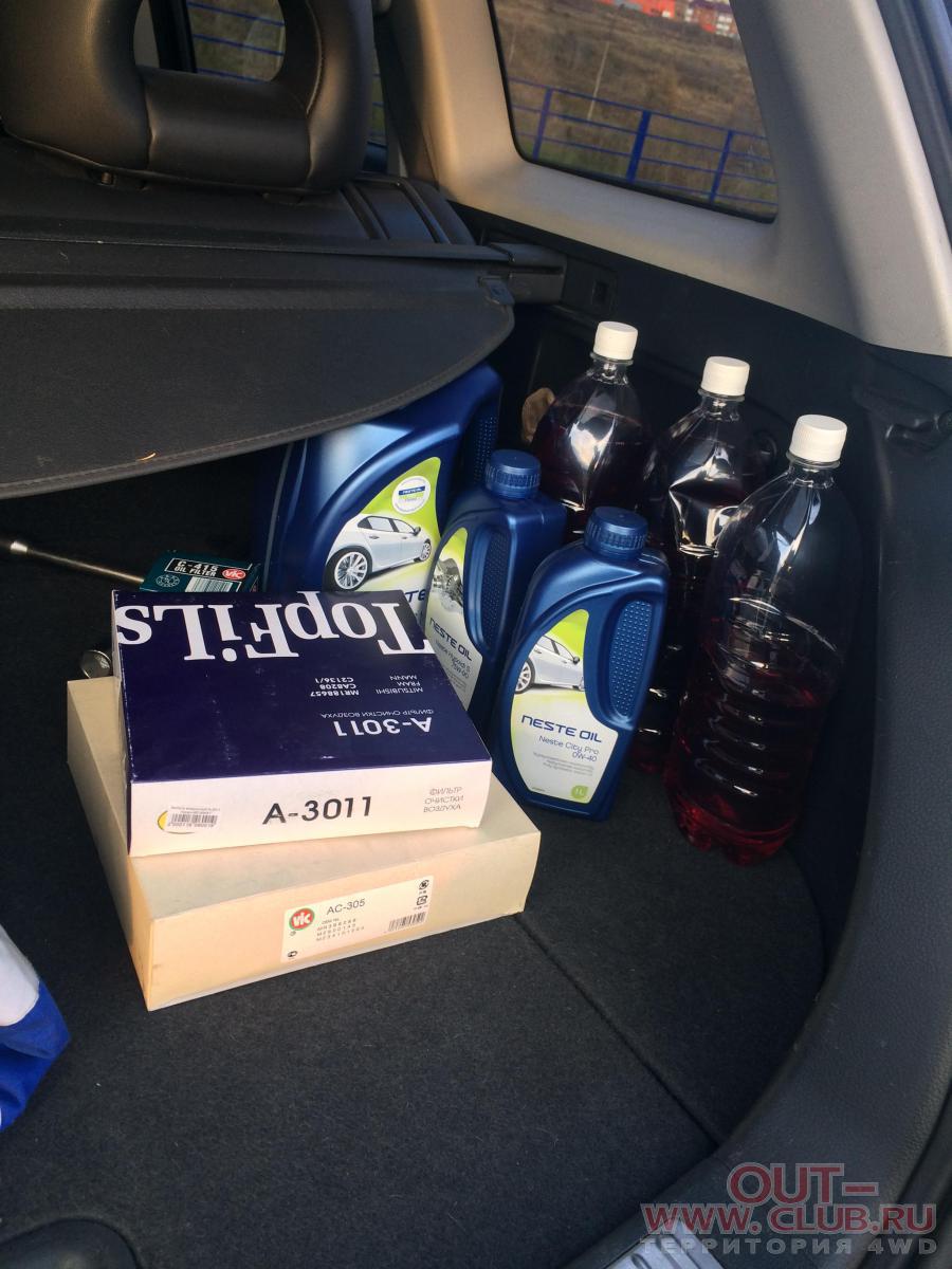

эх блин не стал я все таки рисковать, изучал вязкости там всякие температуры застывания и у neste и оригинала они не совпадают...поэтому купил 5 литров Diaqueen, завтра предстоит неслабая ТОшечка...

5 литров на розлив? Или я что то не рассмотрел.

так и есть частичную замену делал.
