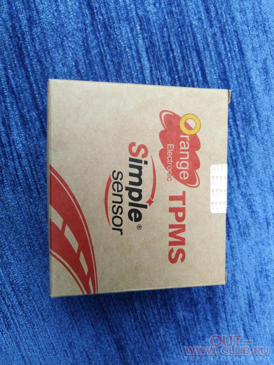

Поставил такие датчики-клоны. Работают, ошибок нет. Сам ниппель из металла и крепится гайкой снаружи диска. Думаю, это хорошо, можно подтянуть в случае необходимости.
Произведено в Тайване.
