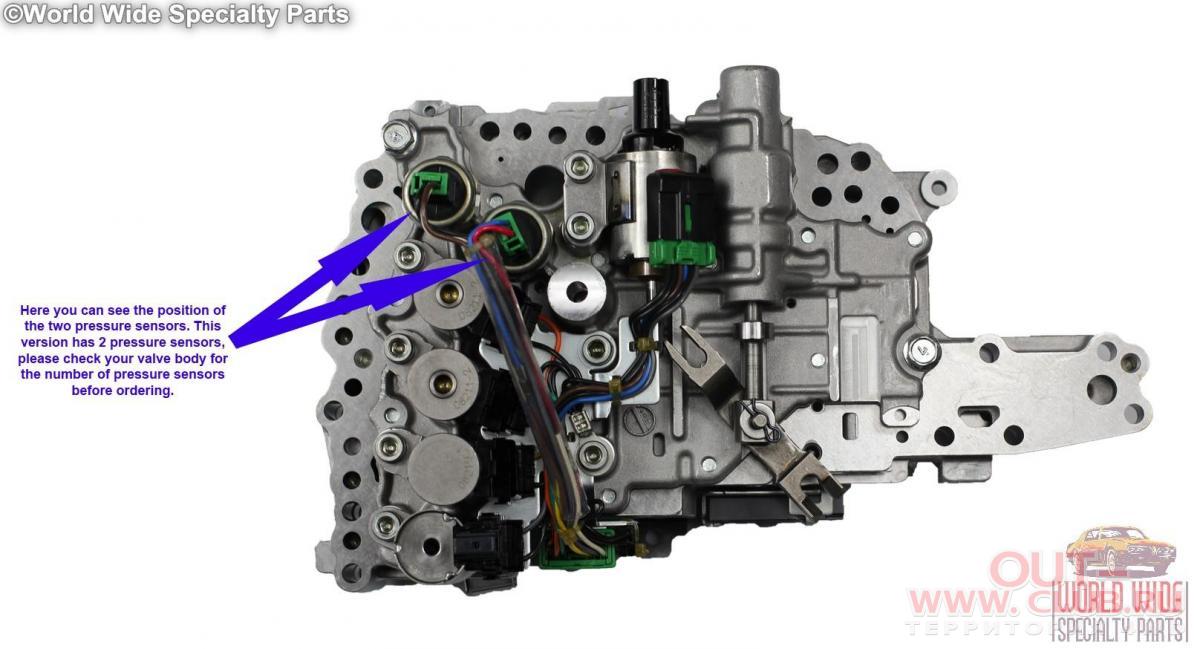

@Panda00,
Проверьте сам датчик давления. Сначала разъем и проводку, потом попробуйте заменить сам датчик.
Старый 23.10.2019, 15:00   #81
Panda00
Сообщений: 22
По умолчанию Re: Outlander 3 2.0 4WD поломка CVT
Сообщение от psy Посмотреть сообщение
Если не сложно, фоточку бы где этот датчик расположен.

Старый 23.10.2019, 15:50   #82
Panda00
Сообщений: 22
Это они?
Но их тут два, и, согласно моей ошибки мне нужен "датчик-выключатель H"

psy
Аватар для psy
Авто: Lancer X S-AWC
Сообщений: 768
@Panda00, да, ближе к углу - датчик первичного давления.
Старый 24.10.2019, 12:38   #85
Panda00
Сообщений: 22
На выходных проверю визуально проводку и контакты
