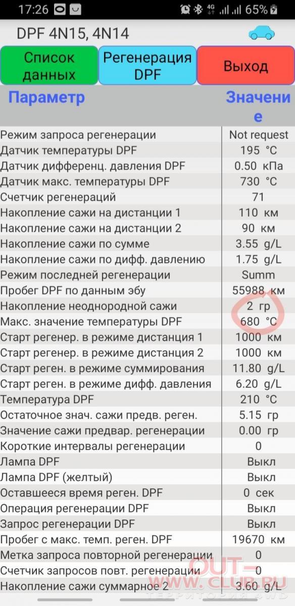

Старый 18.01.2021, 17:31   #88
evg_krd
Сообщений: 1,992
По умолчанию Re: DPF - (сажевый) фильтр твердых частиц выхлопа
Да. Именно золой и забивается сажевик. Я вот за 55 тыс пробега уже 2гр ее накопил
Еще что интересно. Пробег до прожига по километражу упал из-за пандемии. Сказываются короткие поездки. Буквально пару месяцев назад было 1100км. А вообще помню даже 1300 там цифры

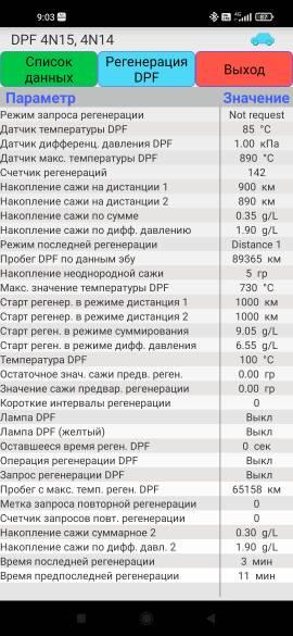

Старый 12.05.2023, 09:32   #89
aamozhaev
Сообщений: 1,126
Прошу тех, кто разбирается в вопросе, проанализировать такие вот данные, полученные NMPSdiag. См. фото. Спасибо!
Старый 12.05.2023, 10:40   #90
AlexFFM
Сообщений: 163
Лучше спросить на профильном форуме, я думаю.
