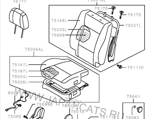

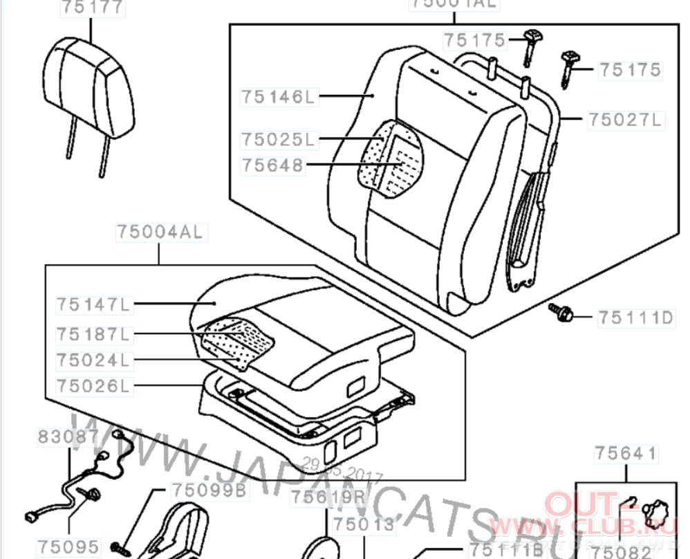

Прошу помочь в правильном определении номера, для заказа направляющей подголовника на водительском сидении. Нужна та которая с фиксатором. Заказал номер Mitsubishi MR 657169, но оказалось без фиксатора. [url="https://out-club.ru/board/imagehosting/
С фиксатором W/LOCK - MR675152, а MR 657169 без фиксатора - W/O LOCK
