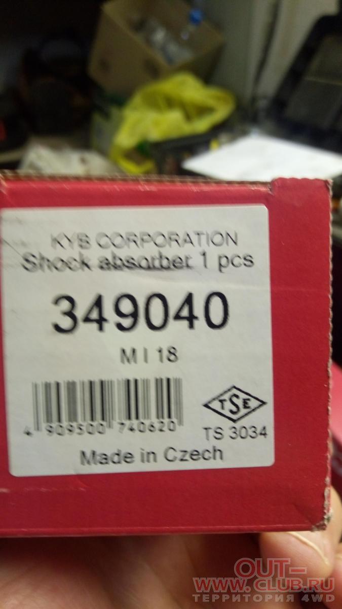

349040 KYB Амортизатор газонаполненный 34 серия, Excel-G (SuperGas)
Производитель - KYB, Япония
Расположение - задняя ось
Подходит на авто MITSUBISHI MITSUBISH OUTLANDER / CITROEN C-CROSSER / PEUGEOT 4007
Период выпуска 2002.07-
ОЕМ номер 4162A050;
Тип - Амортизатор газонаполненный 34 серия, Excel-G (Super Gas)

Судя по фоткам в посте, получается что совпадение 100%. Оригинал... на оригинал.
