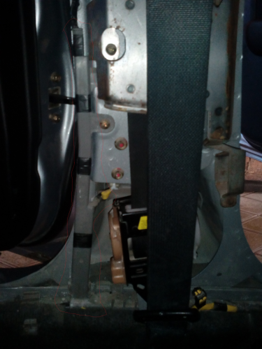

Хотел поменять местами тек как передний ремень не стопориться при резком рывке, еще вопрос что закреплено на стойке вертикально с зади катушки ремня.[url="https://out-club.ru/board/imagehosting/2018/06/12/4ca8221dba.png"][img]

Сообщение от AЛЕКСЕЙ Посмотреть сообщение
Ссылка не читается.

По умолчанию Re: замена (установка) системы SRS подушки, ремни, датчик
с лева от катушки что это
Кроме проводов в коробе ничего не вижу.
По поводу подушек и ремней обращайтесь.Есть в наличии.
