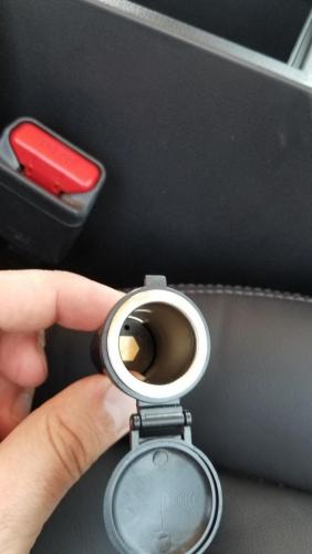

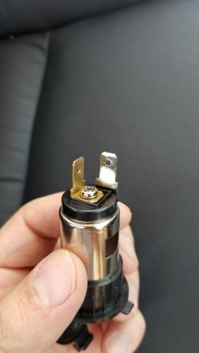

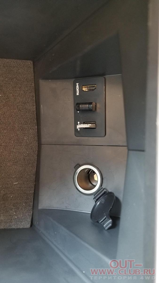

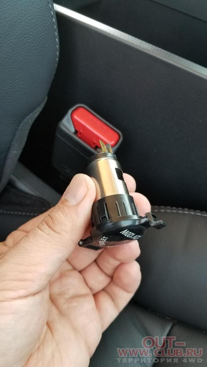

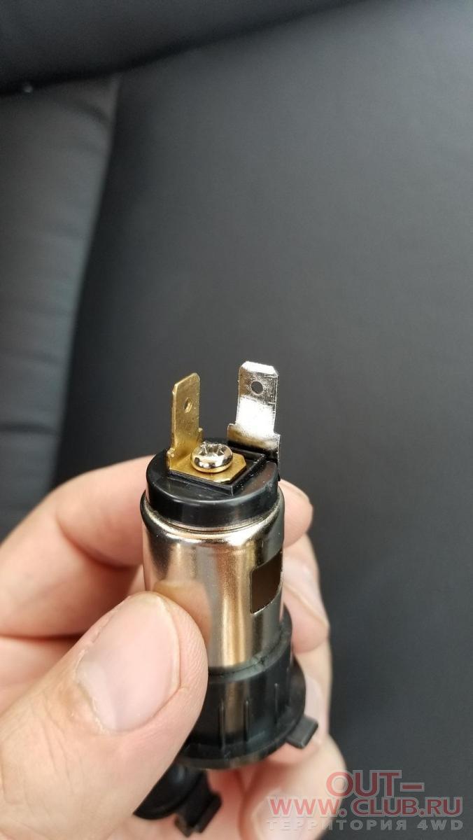

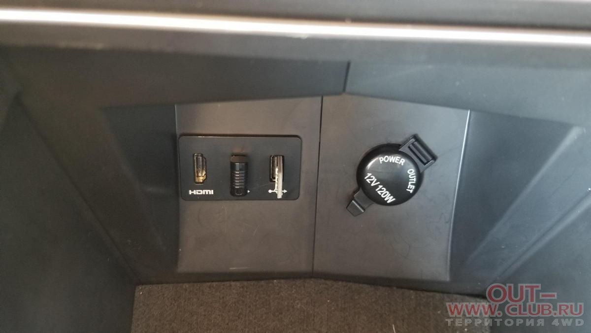

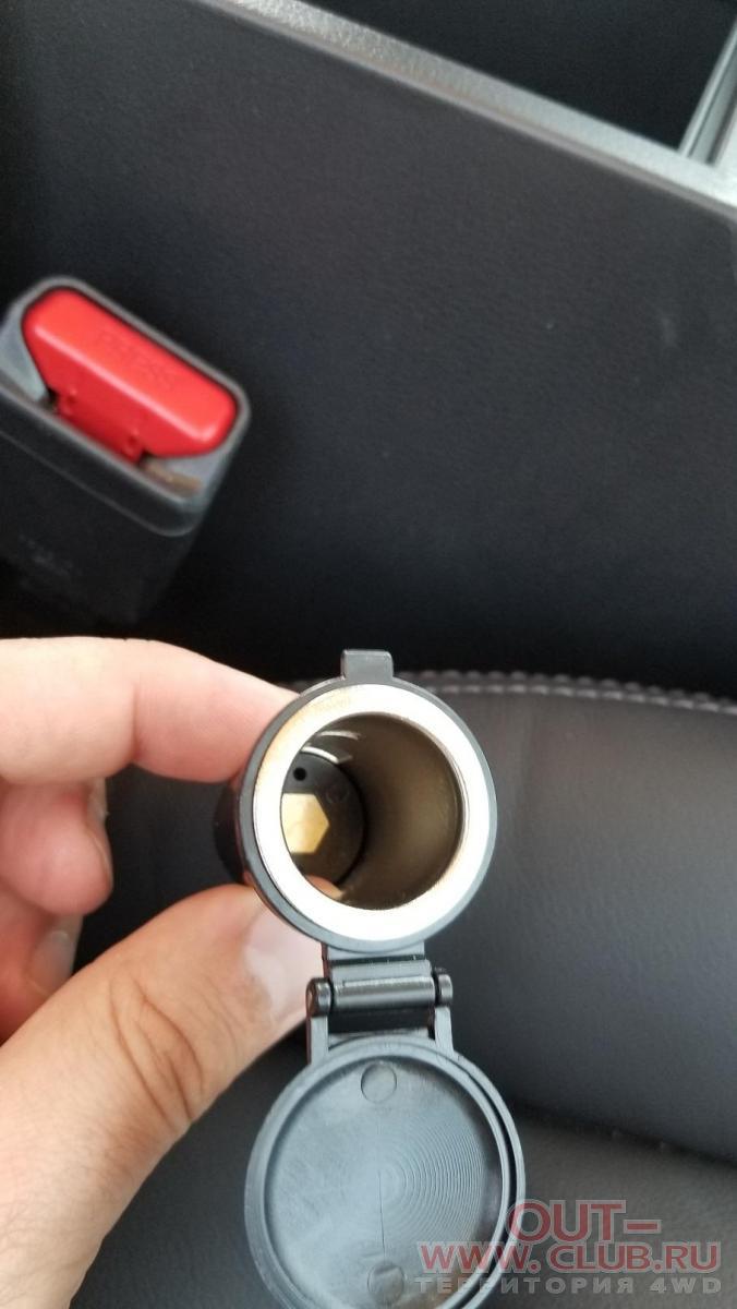

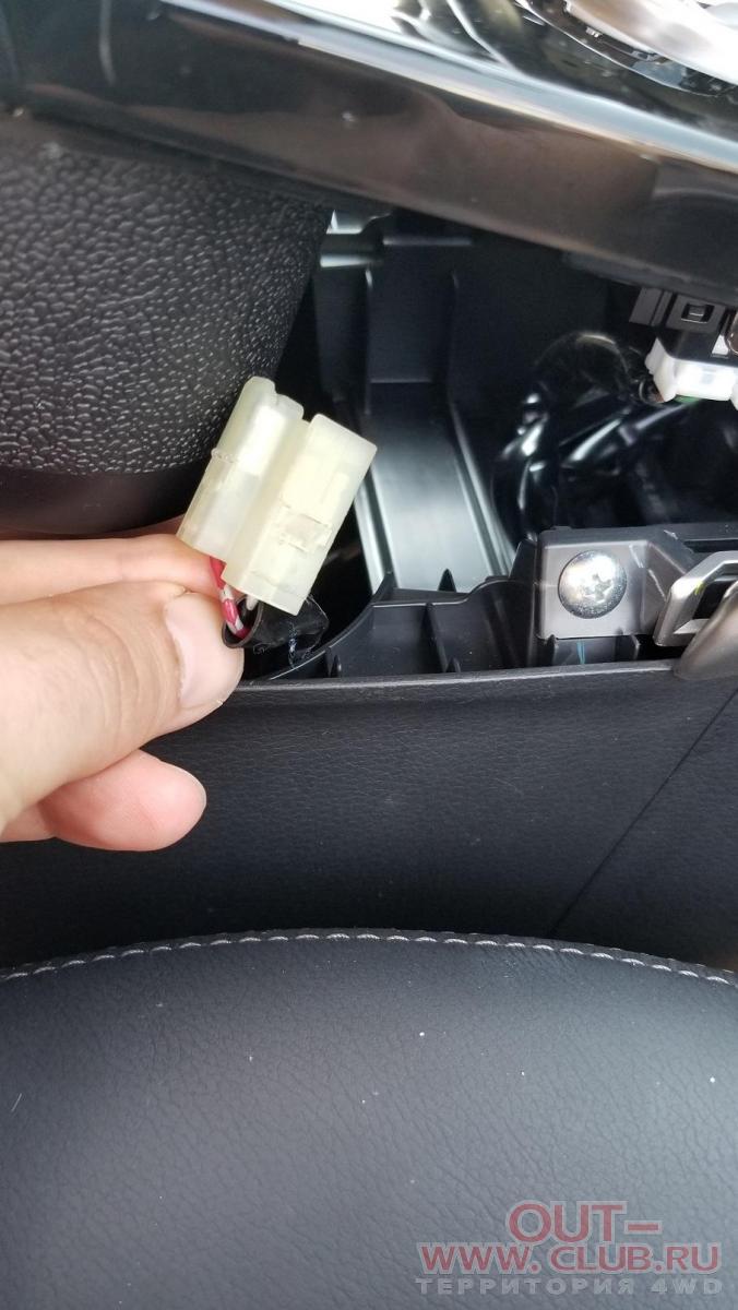

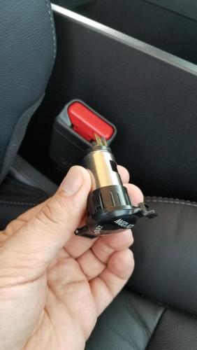

Скоро с семьей в дорогу, вот и у меня «дошли руки» установить розетку в подлокотнике. Как уже писал ранее дилер согласился установить розетку за 5000 руб. с работой, правильно сделал, что не согласился, получается, что в итоге цена вопроса в 50 раз дешевле. Нашел на алиэкспресс розетку ( https://ru.aliexpress.com/item/Usefu...00000000000000 ) на момент заказа стоила 80 рублей, забегая вперед хочу сказать, что она встает идеально в штатное место, жестко. Качество патрона добротное, единственное крышка розетки хлипкая. Сегодня приступил к установке. Убрав заглушку в подлокотнике не смог нащупать разъем, пришлось приподнять консоль с подстаканниками со стороны подлокотника. Разъем находился под подстаканниками, и он не был (как у других форумчан) обмотан синей изолентой. К разъему подсоединено 2 провода (черный это минус, и красный – это плюс), при подключении к розетке нужно полярность не перепутать. У розетки плюс идет по центру, по краям это минус. У розетки клемму «минус» пришлось слегка плоскогубцами подогнуть. Дальше, см.результать на фото. Спасибо всем кто помог разобраться.

А как крепиться консоль которую вы приподнимали? А то не зная как там она крепиться , боюсь сломать там все.
Отщелкивается глянцевая часть начиная с подстаканников, но не до конца. Ближе к передней панелибудте аккуратны, там она не отщелкивается, нужно снимать облицовку ГУ и управленя климата.
Я отщелкнул просто руками, можно аккуратно поддеть пластиковой картой.
Со стороны подстаканников образуется щель, через которую можно выполнить все манипуляции.

Сообщение от Ruslanbs Посмотреть сообщение
Куда подгибали во внутрь или наружу? Провода у фишки очень короткие, поэтому ковыряться в подлокотнике не удобно. Гнул я клеммы но так ничего у меня и не налезло. Решил разрезать фишку что бы по отдельности надеть. Так пока руки и не дошли.
