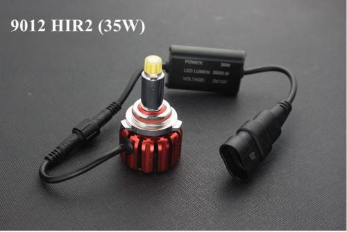

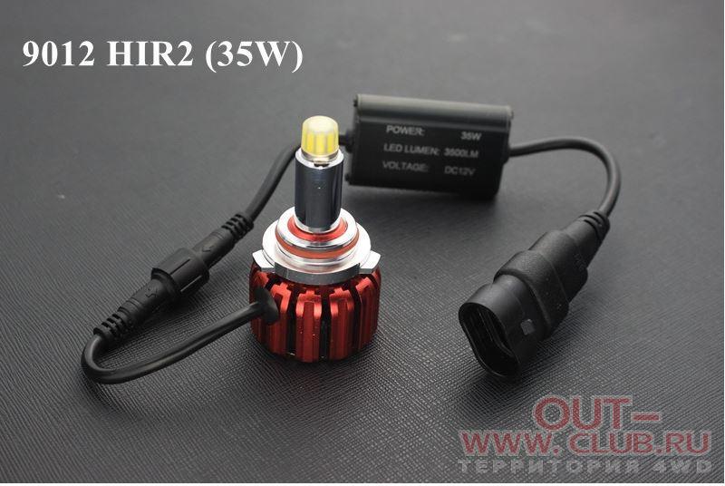

Что могу сказать по свету Ну не хватает мне галогенок, так как был опыт установки лед ламп в Аутлендер от ездил два года все устраивало.
Решил на али заказать лед лампы для Спорта. В фаре у нас места очень мало не все лед лампы влезут так как на лампах идут радиаторы+вентиляторы.
Заказал пару вариантов
Вариант №1
Стоят 17 баксов. Влазят в фару если снять крышку защиты вентилятора и сам вентилятор нужно прикрутить к радиатору.
Светят белым светом но по яркости освещения уступают галогену.
Короче не то.

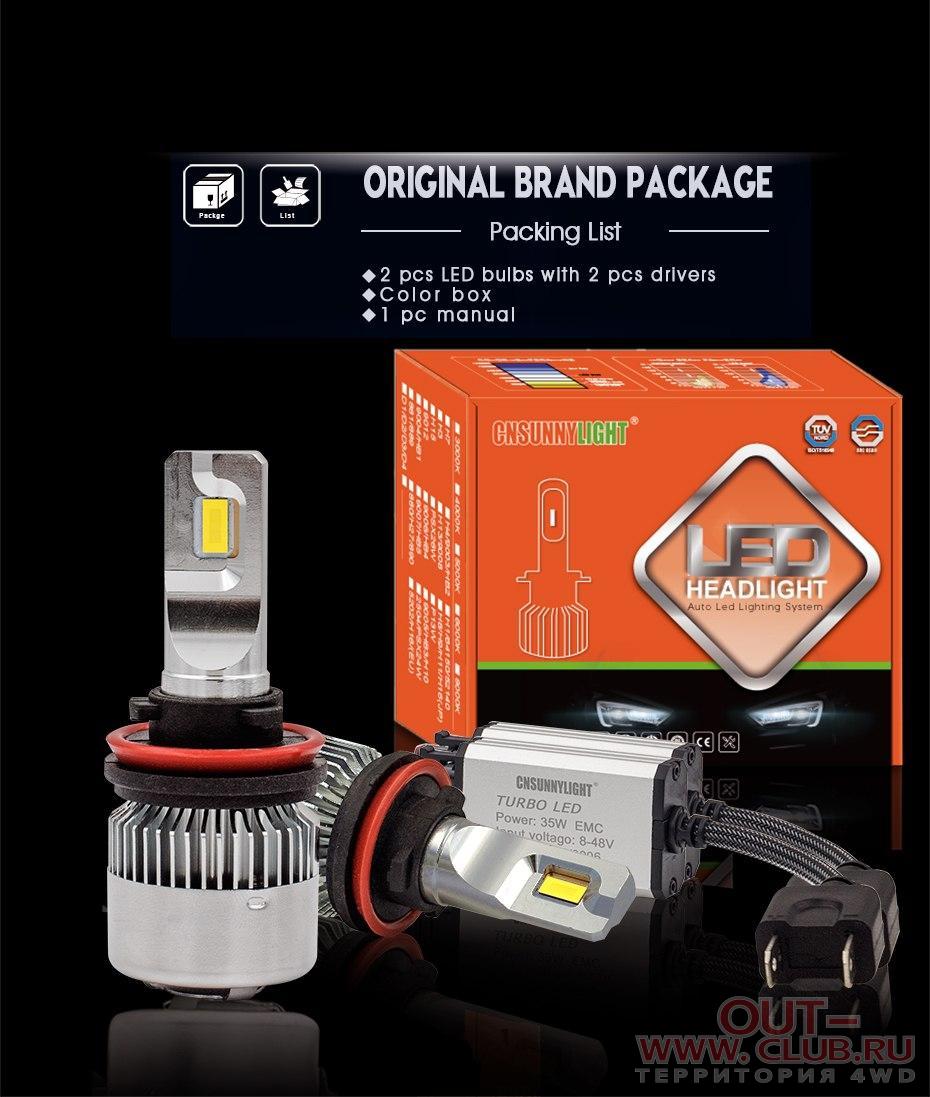

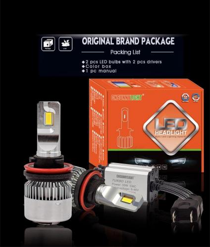

Лед лампа в него встала но чучуть был люфт. Поставил в фару свет стал но перед машиной был не за свет в виде острой капли. Думаю это из-за не точной фокусировки лампы. В итоге я заказал Лампы фирмы CNSUNNYLIGHT c цоколем hir2 + у них за два года изменилась форма лампы может все сложится нормально. Короче жду как придут напишу.
И для установки тоже придется снимать защиту вентилятора, зато нет ни какого гемора с заменой.
