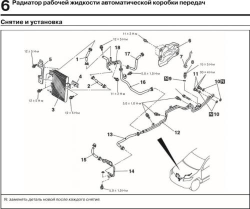

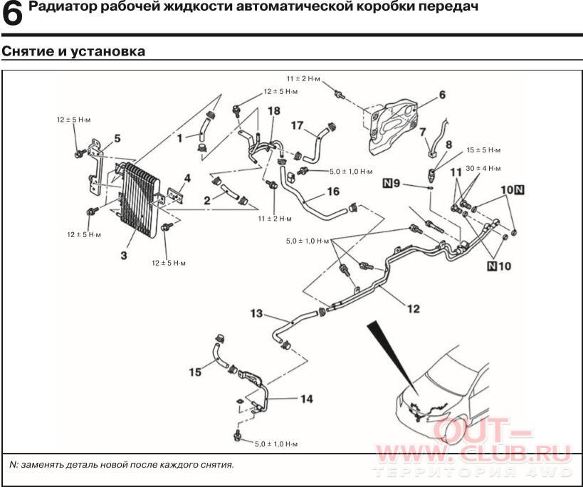

У нас на МПС-3, устанавливают радиатор охлаждения для АКПП? У меня калужская сборка 2018
Денис47 вне форума   Вверх Ответить с цитированием
Старый 26.01.2020, 07:30   #102
Тай
Аватар для Тай
Сообщений: 1,657
По умолчанию Re: ATF-MA 1. Спецификация и аналоги.
Сообщение от Денис47 Посмотреть сообщение
у всех
Тай, спасибо! А то я про МПС-2 читал, что на калужской сборке нет радиаторов
На МПС2 для нашего рынка не было радиаторов и на тайских машинах.
Я себе сам ставил, грелась коробка сильно.
