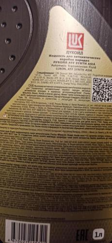

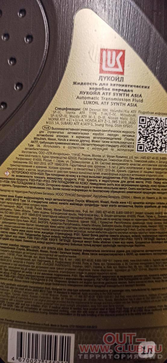

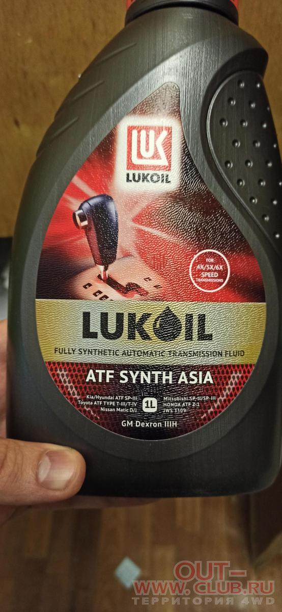

Сегодня поменял жидкость ГУР с промывкой бачка, за 200 т.км. не менялась ни разу, цвет тёмно-красный, на сетке внизу бачка мусор был. Менял сам, делов на 30мин. Залил Лукойл ATF synth asia ушло 1 литр.

Если верить лукойлу - эта жижа соответствует MMC ATF-SPIII.
В гур применяют:
1) PSF
2) Dexron - III
3) Dexron - II
все остальное от лукавого)
