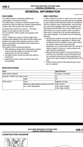

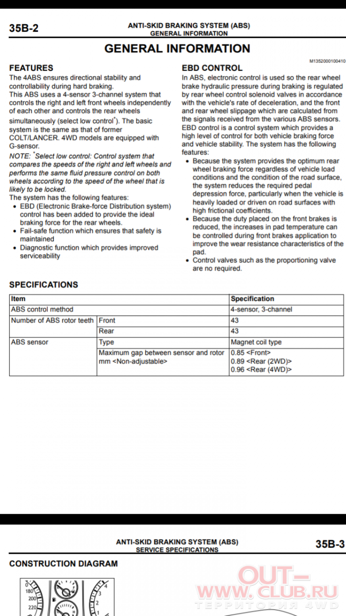

Сообщений: 41
По умолчанию Re: Замена родного датчика АБС на отечественный
Вот что нашел в книге.максимальный зазор для переда есть а мин нет.
