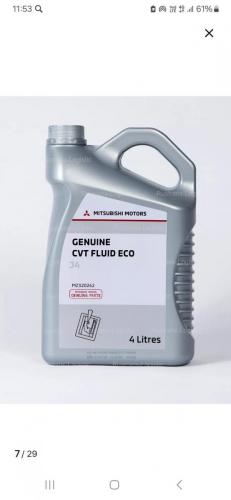

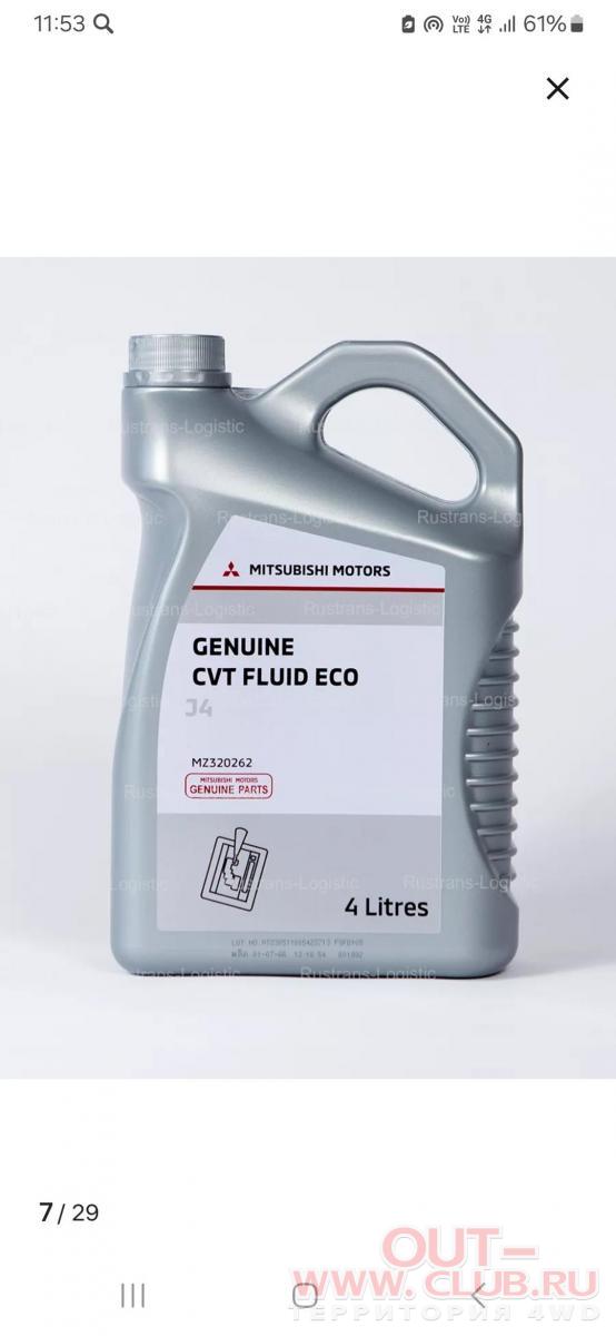

grigorik1
Имя: Григорий
Авто: Outlander 2.0 4WD 2015
Сообщений: 29
По умолчанию Re: Outlander 2016 - 2021. Замена Fluid масла в вариаторе CVT. Технология замены
Сообщение от Анатолий56 Посмотреть сообщение
а фото канистры с маслом с лицевой стороны можете ?
Добавлено через 59 секунд
Зимой по 8000р была канистра.
