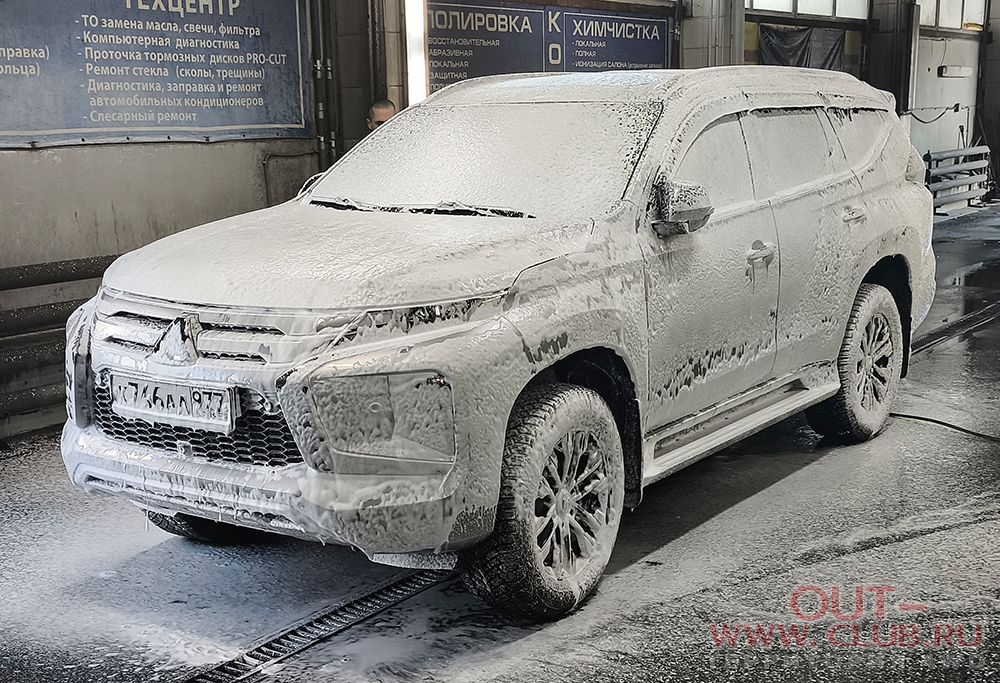

Приехал в этот раз на куске грязи ))) фонарики и номера только можно было рассмотреть - загонять на мойку перед работами было просто необходимым мероприятием.
Разумеется, при приемке сиденье и руль зачехлили целлофаном, молодцы:
Помыли "так себе", но от технической мойки многого и не стоит ожидать. Но не высушили даже поверхностно. Потом эти капли стали белесыми (химоза какая-то), хорошо, что на сером кузове не так заметно было:

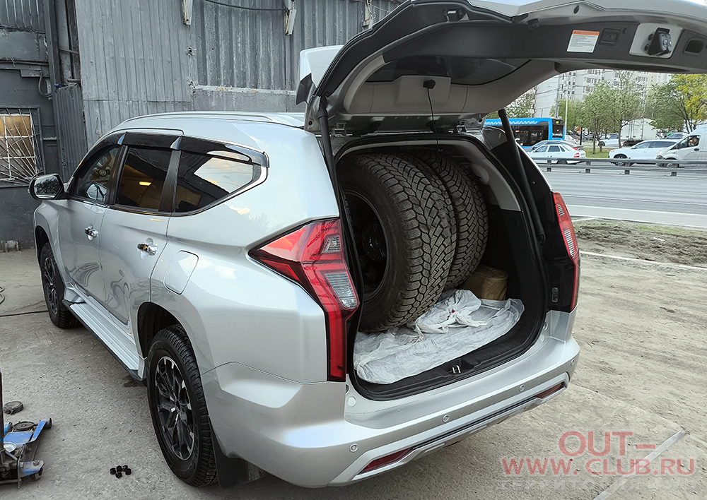

Игорь завел меня в зону работ, где уже вовсю распоряжался Виктор: из багажника все вытащено и рассортировано по столу.
Скручена верхняя пробка ДВС для масла.

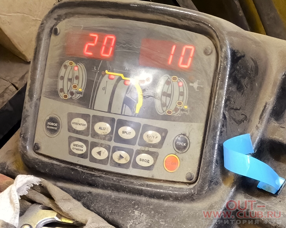

Автомобиль приспускается. Надеваются колеса.
Проверяется давление во всех колесах.

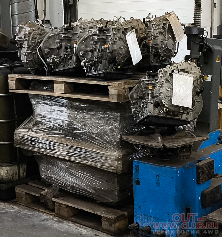

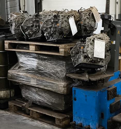

Из интересного:
В слесарке стояли ряды паллет с отрыгнувшими АКПП (вариаторы)от китайцев KAII или как они там. Штук, эдак, 10 - не меньше. Смена по гарантии. Выводы делайте сами.

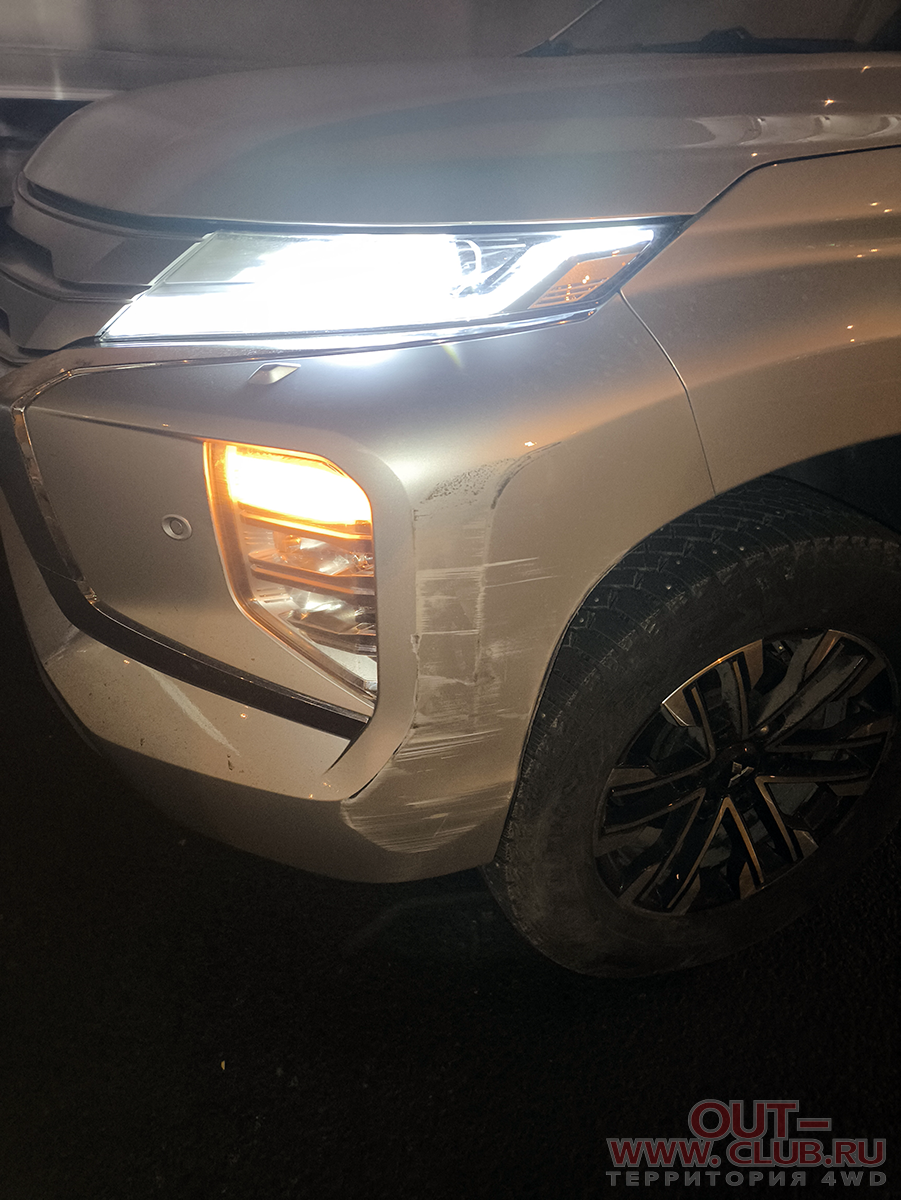

45. ДТП 2025 (снова ФВ!)
Ну, вот не любит меня концерн Фольксваген... Едрен-батон.
Видимо, за то что пересел с Тигуана на Монтеро, затаил нечто эдакое.

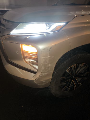

Пятница. Раннее утро. Неспешно двигаемся на работу - как и все люди, в ожидании выходных. Заезд на Ленинградку. Степенно в очереди из правой полосы все друг за другом гуськом едут. Уж казалось бы - как?! Со свистом и криком:"Я успею проскочить!",- Мультивен подрезает слева через сплошную и остров безопасности... И не успевает.
Рихтует себе бочину и мне - левую переднюю часть. М-ммать.
"Идиллии не будет",- уже понял я и полез за аварийным знаком в багажник. И пофиг было, если нарушитель скроется - есть видео на регистраторе; видео есть, настроения выходного дня уже нет.
Нарушитель, надо отдать должное, уехал недалеко и пешочком дотопал ко мне. Поосматривался. Вину свою признал.
Оформили европротокол: ибо когда по 102 соединили с местным ГИБДД, там сказали, чтобы не маялись ерундой и не ждали патруль. Страховая тоже самое ответила.
*** Зря послушался, как оказалось позднее ***
Разъехались по делам после оформления. Я вечером зарулил в свою страховую. Все оформили, пошли с экспертом фотографии фотографить и неприятности осматривать. Неприятности оказались неприятными.
Помимо ЛКП и царапин, что уже немало... внутренние крепления бампера. Бампер под замену, ремонтировать такие повреждения у ОД (пусть и бывших) не будут. Сломано крепление, как минимум, одной внешней хром-накладки ("клык"). Это еще совсем глубоко не залезали, но степень ущерба уже выше сотки.
Короче, насчитали более 250 тыр.

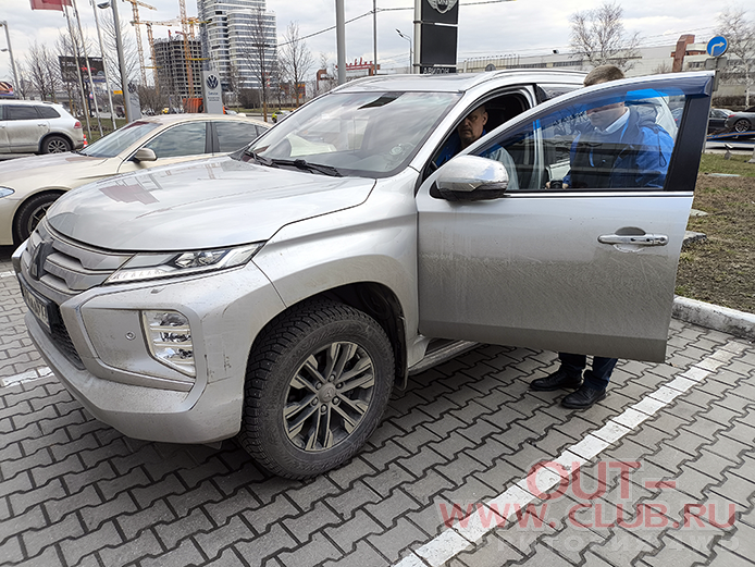

Мастером-приемщиком был Дмитрий Минаев. Поговорили, потом пошли осматривать непосредственно автомобиль.
Забрали на деффектовку, по работе предварительно обозначили полтора часа, максимум.

Уложились работники в 30 минут (поесть только-только успел), позвонили на сотовый - пригласили забирать ключи и автомобиль.
По ремонту - он небольшой (относительно, разумеется). По ВИН все запчасти закажут, приготовят. Обещали перезвонить по готовности - пригласить записаться на ремонт.
Ну, отлично. Попрощались, я почапал до дома.
Прошло полторы недели - тишина.
Попытки связаться с мастером через основной телефон компании приводили к переключению на добавочный стационарный номер и ожиданию с проигрыванием музыки... и все.
Еще в первое посещение заметил, что мастера не носят с собой рабочие средства связи - только стационары на столах. Сами они на рабочем месте практически не бывают - народ постоянно в бегах по цехам.
Я уже сразу на основном номере предупредил, что почти две недели звоню по поводу статуса направления на ремонт от страховой и попросил переключить на того, кто поможет решить этот вопрос.
Переключили на кузовной цех и там уже мастер цеха посмотрел данные по моей заявке и смог определить окошко для посещения. Уже хорошо.
Что плохо - дата только через месяц с лишним. Деваться некуда, записался.
Что хорошо№2 - мастер пообещал, что так как работы предстоят не особо сложные - если возникнет окно с датами пораньше, перезвонят и пригласят на открывшееся число.
Воть такие котята в пирожках.
Потому: есть возможность не попадать в аварии - не попадайте. Даже без потерь денег, ремонт выполните далекооооо не сразу.

Почему сразу не оформили по КАСКО - визуально на 100 тыр не тянуло. Темное время суток, крайне оживленное движение, одна полоса - и я на ее середине. Та еще ситуация.
Плюс оба источника, которым обычно предполагается доверять, по телефону насоветовали советов - и вышло как вышло.
Ничего страшного - хрень случается. Решу тем или иным способом.

На следующий после мойки день поехал на шиномонтаж. Температуры днем и ночью ушли далеко за +10С и прогнозы погоды утверждали, что зима ушла.
Колеса летние и зимние храню в сборе: диски+покрышки. Удобно. Летние стоковые TOYO катаю после монтажа на диски уже два года - решил проверить балансировку колес перед установкой.
Одно из колес показало все нули - отлично, максимально "убежавшее" колесо показало вот такие результаты:
В принципе, катать можно, но - зачем извращаться? Отбалансировано, установлено.
Зимние колеса буду потом также проверять на баланс перед их установке на автомобиль осенью.
Муторно немного - да, но зато все в порядке теперь. Катать и получать удовольствие - что еще нужно)))
