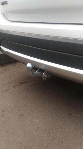

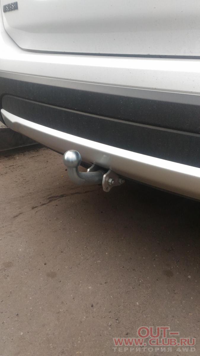

Сообщение от smlalx Посмотреть сообщение
таки дошли руки - поставил фаркоп от союза
резать, снимать нигде ничего не пришлось (кроме запаски временно и петли)
ничего не цепляет, не задевает
ставится без проблем, везде можно затянуть с нужным моментом (местами с удлинителем) за исключением одного места над глушителем, там только ключом
если ставить вместе с боковой защитой заднего бампера, то одно ухо кронштейна надо срезать
Шар не слишком близко к бамперу? А розетку куда вешать? А на второй фото за глушитель цеплять не будет при движении глушака назад (уж больно близко расположено)

Сообщение от Геннадий_1 Посмотреть сообщение
пожалуйста, у глушителя зазор пара см, так что ок, розетку по инстр-ции

Блин -маловато от бампера до шара. Почем брал союз (нашел у одних установщиков 14 900-дорого), под квадрат у ДЗК 8400.
