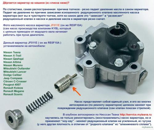

@lanrus, я полагаю, Коллега, что Вам не плохо бы задефектовать редукционный клапан масляного насоса. Даже если нет ошибки P0868, клапан может подклинивать и ошибку в ECU не давать.

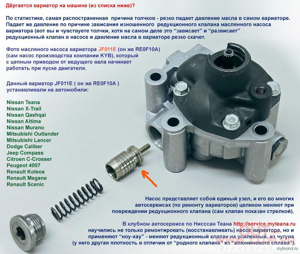

Сообщение от lanrus Посмотреть сообщение
check
Нет. Ошибку нужно считывать сканером.
Вот как выглядит масляный насос и клапан, который я у Вас подозреваю:
