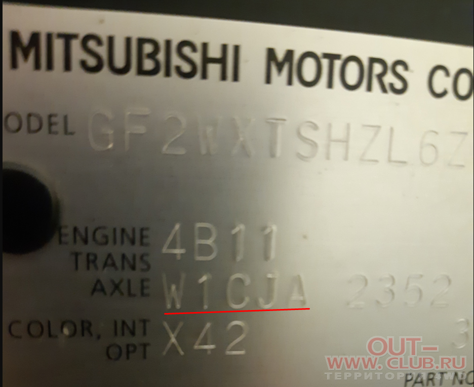

@lanrus, Ну, коллега, я исходил в своих ответах из форумной ветки, где мы с Вами сейчас находимся, из Вашей подписи и из статистических данных, находящихся в свободном доступе. Смотрите сами.
На "Mitsubishi Outlander" для российского рынка устанавливался вариатор модели F1CJA / W1CJA по классификации Mitsubishi.
По классификации Jatco это JF011e. Т.е. JF011e = F1CJA или W1CJA

Или, давайте без аналитики, статистики и предположений, попробуем зайти так, как "доктор прописал": у Вас же есть на дверной стойке «табличка»?
Давайте глянем её, там указана, среди прочих, установленная модель CVT (в классификации ее Mitsubishi). В моём примере - W1CJA над красной черточкой. Значит JF011e. Ну или загуглите сами ту надпись, что указана у Вас.
