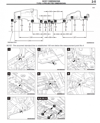

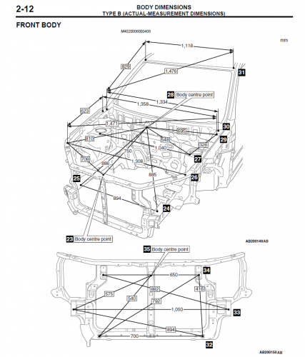

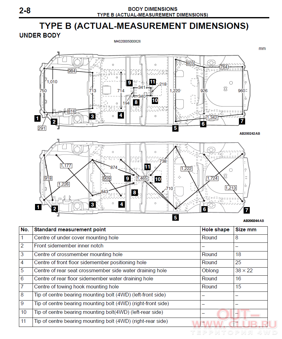

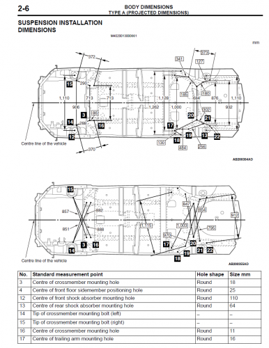

Очень нужны геометрические размеры кузова , трек 2001 год, CU2W. смотрел в проге авторобот, не нашёл. может кто сталкивался с таким вопросом(в частности, интересует передок, то, что под капотом)

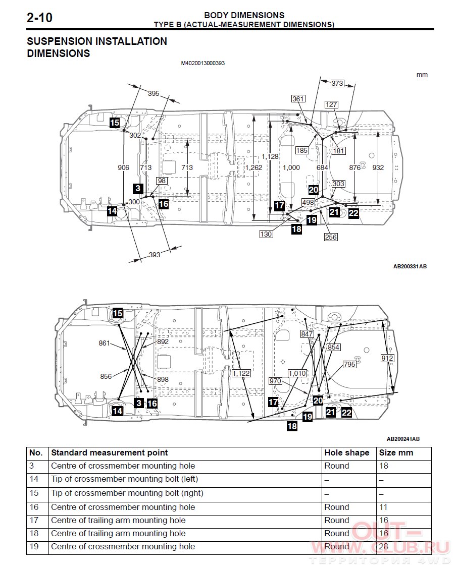

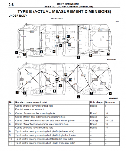

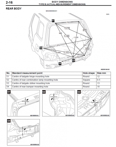

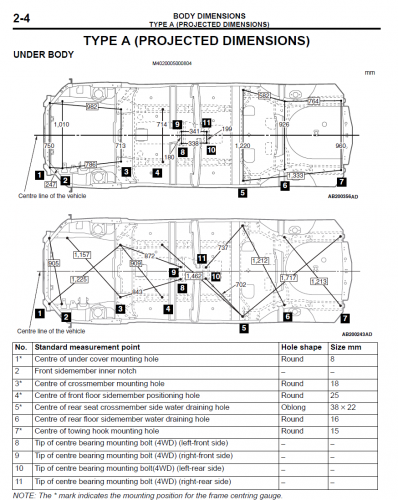

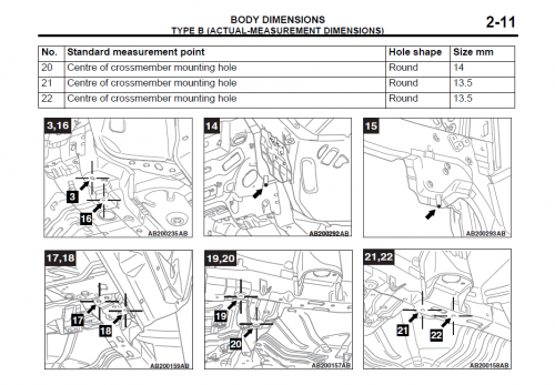

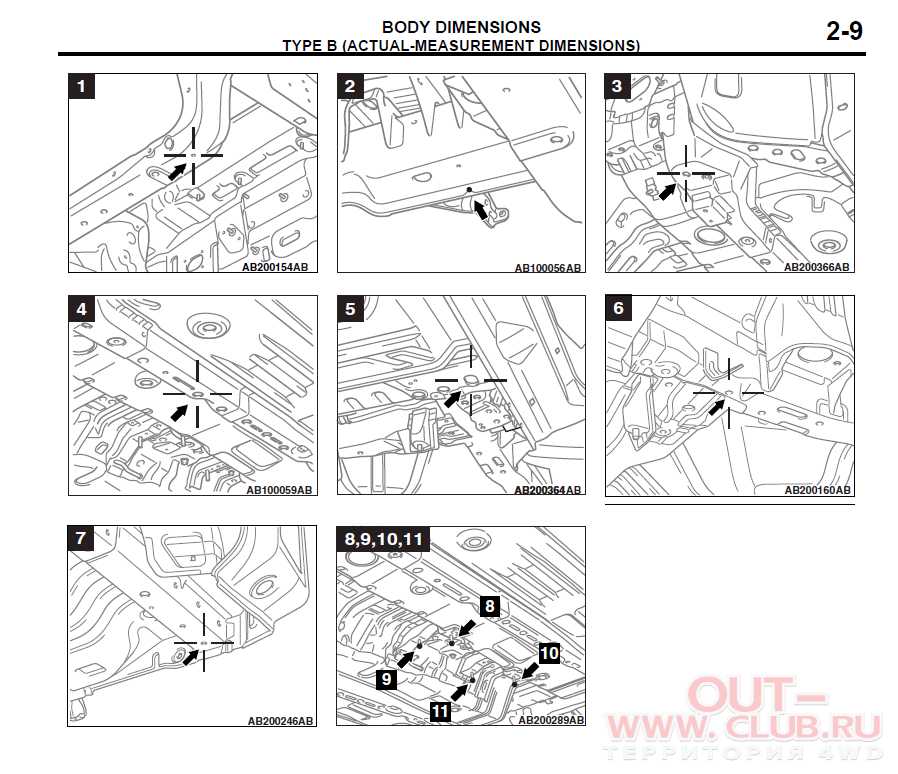

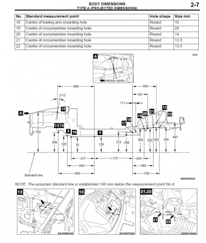

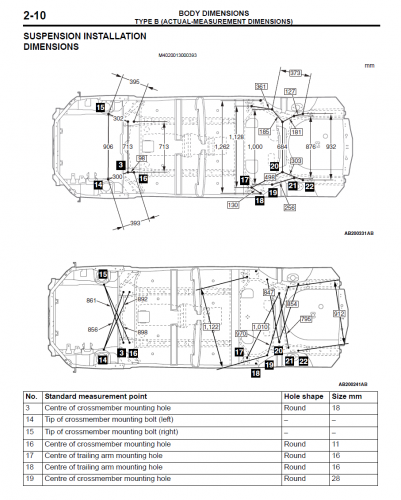

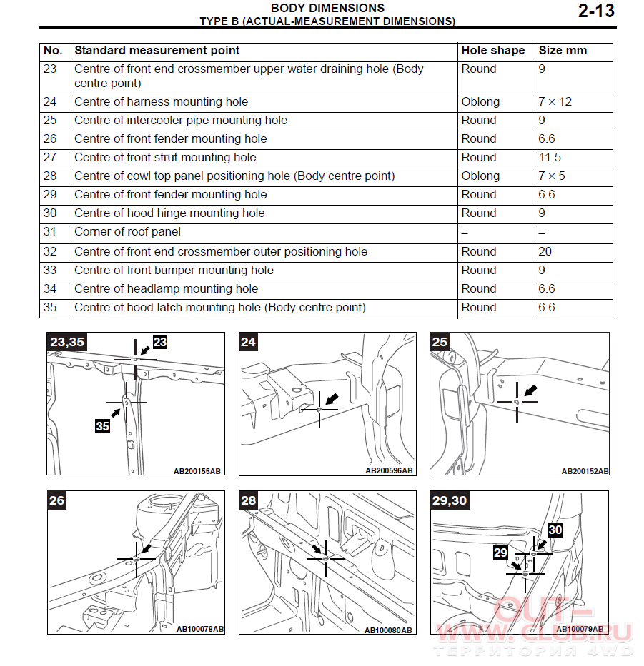

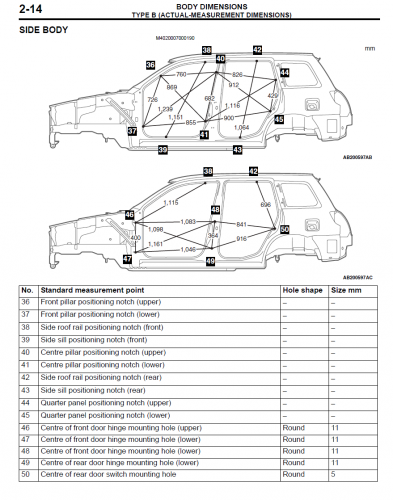

Вот скриншоты из мануала на Аутлендера:
