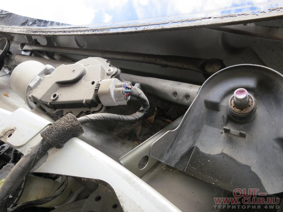

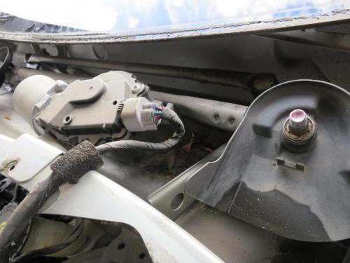

Занялся я, тут на карантине, профилактикой трапеции стеклоочистителя.
При пробеге в 90.000 км начал появляться люфт в осях поводков.
Решено добраться до них, разобрать смазать.

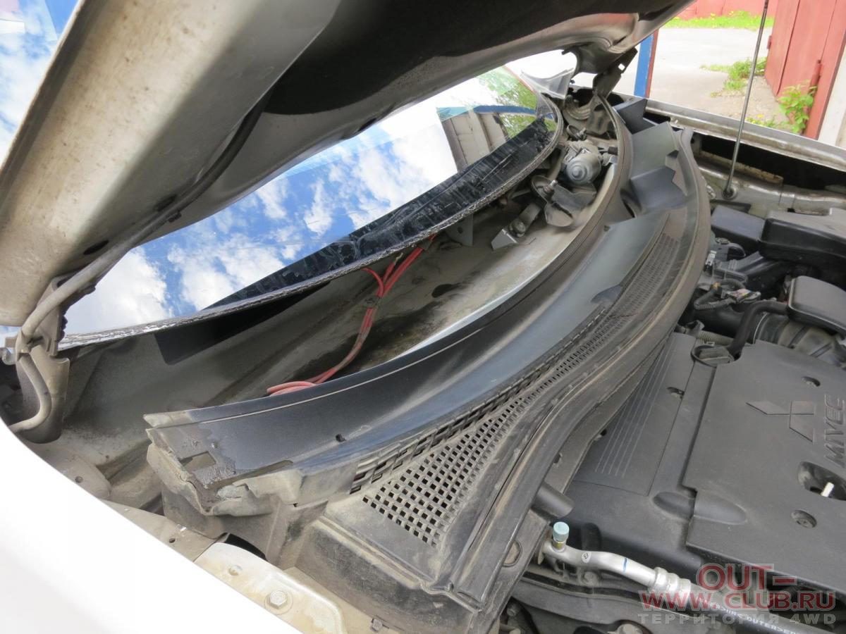

Снял боковые шумопоглощающие панели по бокам, открутил 2 поводка (головка 14 мм) снял пистоны и вынул пластиковую панель.
Под панелью, снял разъём:

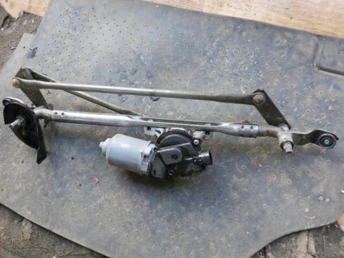

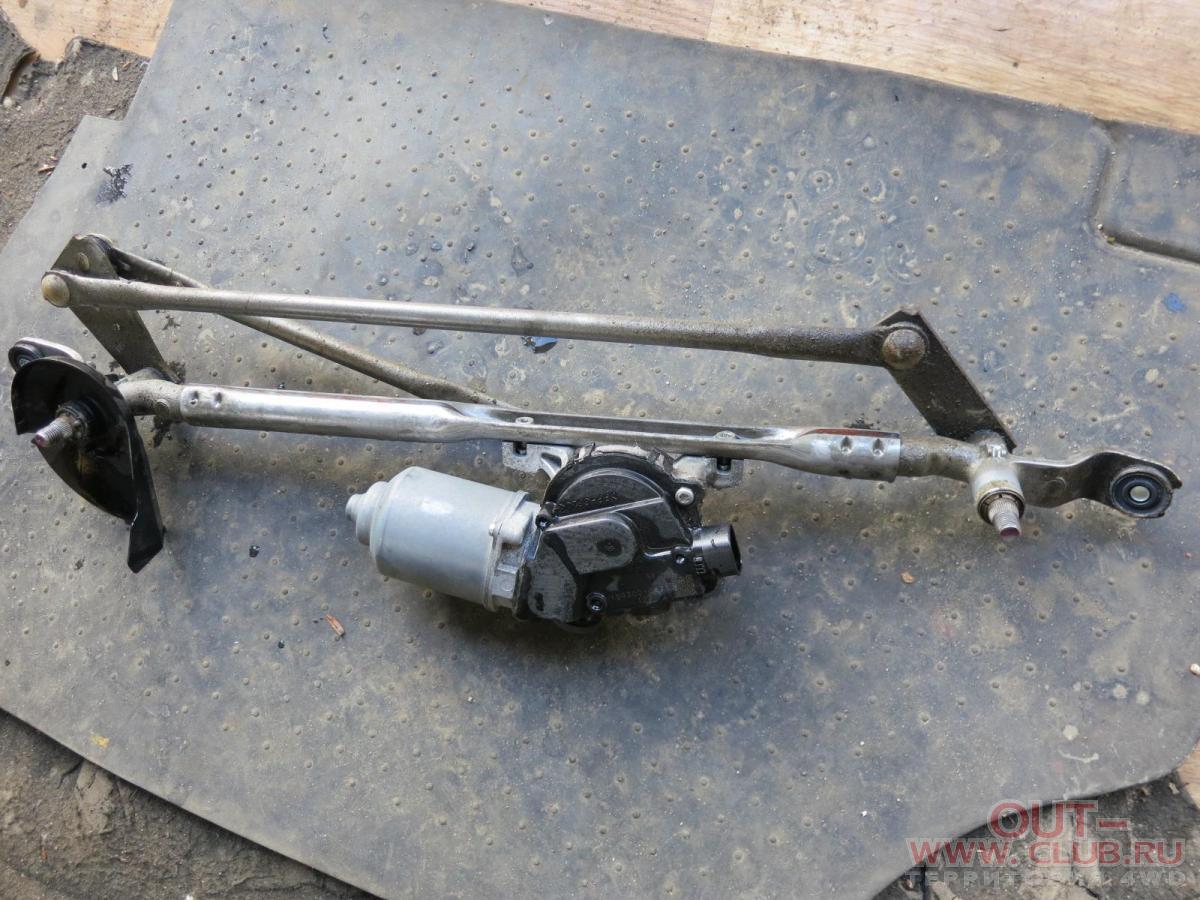

Открутил 2 винта "на 10 " , и снял всю трапецию всборе :

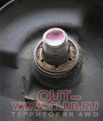

И вот, проблема : что б вытащить ось из корпуса - надо снять это золотистое стопорное кольцо:
Стопорное кольцо кажись нестандартное : нар.диаметр около 19 мм, внутри - 11,5-12 мм. (точно не замерил.)
Снять не смог. Пробовал отжать или выгнуть....Побоялся сломать, а запасного нет.
По каталогу - его отдельно нет похоже.
Может кто подскажет, где найти такое? Или как снять не сломав?
... Или как снять не сломав?
А может не снимать? Промыть керосинчиком сустав да смазки напихать?

... Промыть сустав да смазки напихать?
А как напихать без разборки? Там зазоры небольшие , а длинна большая. Снаружи я обмазал смазкой, а внутри сухо.

@MishaL, аэрозольная литиевая смазка вам в помощь.
