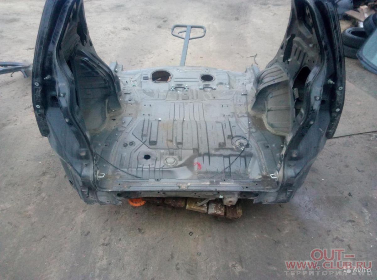

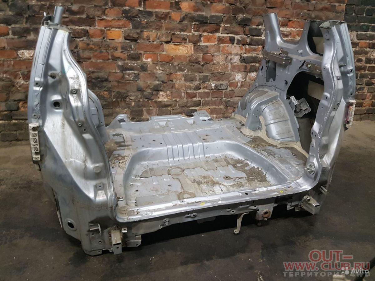

В итоге купил пилот 8-мимесный
Переварка реальна и непроблемна.Дно багажника идёт отдельной запчастью, но новое стоит достаточно дорого. На европейских аукционах дофига 3-х рядов стоимостью от 150баксов, а вот пол багажника не продают.Идеально если найти донора "под боком", так как переделка затронет механизм запаски,ремней безопасности,ковёр багажника ну может ещё какие мелочи,которые не учтём и прийдётся докупать(как докатку кпримеру).

Самое сложное- это резать эту деталь, которая не содержит нишу и вварить новую.
В общем малореальное мероприятие, разве что сварщик - не кудесник из передачи типа "Сумасшедший гараж" на канале "Дискавери"
