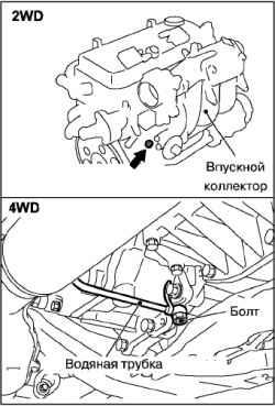

Кто знает подскажите номера двух металических прокладочек, 4wd. Спасибо!!!

кольцо MF660034 диаметр 12 мм. есть в магазине авто ваз. у меня такие сразу в гараже сразу есть все. 12 14 16 18 алюминий и медь. тут алюминиевые поставил
