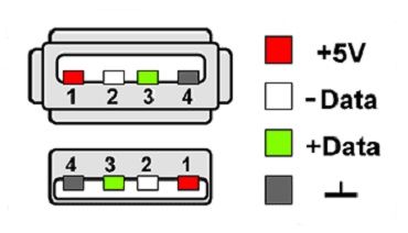

Старый 14.09.2015, 23:03   #691
Storm
Аватар для Storm
Авто: Outlander XL 2.4 MIVEC
Сообщений: 137
По умолчанию Re: Головные устройства на андроид 2.3 и win.ce 6. Предлагаю под заказ.Владивосток-Россия.
Сообщение от Сергей_151 Посмотреть сообщение
Storm, почитайте
https://out-club.ru/board/showpost.p...&postcount=740
проверьте правильность коммутации проводов в фишках от ЮСБ,
"потыркайте" сами соединения. У меня работал только один ЮСБ вход который 3джи, а ДВД нет. Несколько раз поперетыкал удлинитель (выводил в верхний бардачок), попробовал воткнуть флешку, через тотал командер проверил - флешку видно и скрутил соединение изолентой. больше полугода работает.
да, фишки "потыкал"...(делал без удлинителей- напрямую в разъемы). 3g разъем работает. двд-юсб нет... тестером проверил напряжение +5в - все ок (на нужных пинах)... по расцветке провода все правильно (как в инструкции по Вашей ссылке):
зеленый-красный-зеленый-красный-синий
белый-черный-белый-черный-черный
как проверить правильность подключения остальных двух контактов- даже не знаю...
Storm вне форума   Вверх Ответить с цитированием

Старый 15.09.2015, 14:49   #695
linoge
Сообщений: 299
Сообщение от Storm Посмотреть сообщение
Расшифровка "китайских" контактов задних портов USB:
- Порт "USB"
контакт название (по стандарту USB)
2 - GND (черный)
3 - Data + (зеленый, но на S180 белый)
7 - +5V (красный)
8 - Data - (белый, но на S180 зеленый)
- Порт "3G"
4 - GND (черный)
5 - Data + (зеленый, но на S180 белый)
9 - +5V (красный)
10 - Data - (белый, но на S180 зеленый)
Распиновка на ГУ
Распиновка стандартной фишки USB
Китайцы на заводе перепутали белый и зеленый , припаяв их не по стандарту.
Поэтому лучше прозвоните usb-косу целиком, между фишкой к магнитоле и разъемом к флэшке. Так надежнее.
Контакты 1 (RX) 6 (TX) - для CAN Bus (у нас не работают).
Последний раз редактировалось linoge; 15.09.2015 в 14:56.
linoge вне форума   Вверх Ответить с цитированием
Старый 15.09.2015, 15:23   #696
Storm
Аватар для Storm
Сообщений: 137
Радость Re: Головные устройства на андроид 2.3 и win.ce 6. Предлагаю под заказ.Владивосток-Россия.
Сообщение от linoge Посмотреть сообщение
- Порт "USB"
2 - GND (черный)
7 - +5V (красный)
- Порт "3G"
4 - GND (черный)
9 - +5V (красный)
Распиновка на ГУ
Спасибо, дружище за твой ответ!
Уж прости за навязчивость, но мне хочется уточнить: не закралась ли в твое описание контактов ошибка, а именно:
-если смотреть на фото твоего разъема на жгуте проводов+смотреть картинку распиновки на ГУ и смотрю на свою "косичку"- вижу, что у нас не используются не 1 и 6, а 6 и 10-ый???
-опять же смотрю на свою косичку и смотрю на картинку вашего разъема (делая скидку на то что там красный и зеленый у Вас перепутаны на фото) и глядя на меткук "1"- что означает первый пин, то получается, что схема малость другая, плюс прозванивая контакты тестером:
3Г-юсб - (он у меня работает так как есть!)
1- зеленый (на картинке "распиновка USB-мама (нижняя)" контакт под номером 2)
2- красный (на картинке "распиновка USB-мама (нижняя)" контакт под номером 1)
6- белый (на картинке "распиновка USB-мама (нижняя)" контакт под номером 3)
7- черный (на картинке "распиновка USB-мама (нижняя)" контакт под номером 4 и он же "звонится" тестером с массой разъема по кругу)
ДВД-юсб (он у меня НЕ работает, несмотря на то что питание на контактах +5В есть и оно соответствует схеме и аналогично порту 3г-юсб)
3- зеленый (на картинке "распиновка USB-мама (нижняя)" контакт под номером 2)
4- красный (на картинке "распиновка USB-мама (нижняя)" контакт под номером 1)
8- белый (на картинке "распиновка USB-мама (нижняя)" контакт под номером 3)
9- черный (на картинке "распиновка USB-мама (нижняя)" контакт под номером 4 и он же "звонится" тестером с массой разъема по кругу)
Апдейт... написал это сообщение, а потом еще раз проверил- все было бы , как Вы написали, если "фишку" перевернуть" на 180 градусов- но тогда на фишке номер 1 не будет совпадать с пином-1 на схеме.))) так что мне кажется Вы малость перепутали нумерацию... а так получается, у меня все верно схеме... и верно по пинам уже в юсб-разъемах... проблема значит не в этом... но Спасибо, за помощь!
Старый 15.09.2015, 15:48   #697
linoge
Сообщений: 299
Storm, Расшифровку пинов сос стороны ГУ я дал по наклейке корпуса (см. фото выше). Там дается нумерация пинов разъема-МАМЫ, что торчит из ГУ.
Соответственно на штекере косы все получается зеркально.
"1" на разъеме мне кажется от балды нарисована.
З.Ы. Для того чтобы загорелся огонек на флэшке достаточно правильно подать 2 сигнала:
землю (GND) и +5V (красный). При этом флэшка естественно не определится в системе.
В момент подключения Флэшки в верхней шторке на "рабочем столе" ГУ должно мелькнуть сообщение типа "Подключение носителя...".
Правильность подключения лучше проверять в проводнике Norton Commander , ES проводник и проч.
Содержимое флэшки находится в папке /Storage/USB1-1 (цифры могут отличатся).
Последний раз редактировалось linoge; 15.09.2015 в 15:55.

Старый 15.09.2015, 15:53   #698
Storm
Аватар для Storm
Сообщений: 137
Да, если считать что на разъеме цифры "1" и "10" - фигня, то согласно наклейке на гу и вашей раскладки- все верно... у меня соответственно то же все верно подключено... "коса" проверена... но юсб-двд не работает(((
будем думать...
Старый 15.09.2015, 15:58   #699
linoge
Сообщений: 299
Storm, флэшка случайно отформатирована не extFAT? ГУ поддерживает формат FAT32 и NTFS (для внешних жестких дисков, но лично я NTFS не проверял).
Старый 15.09.2015, 16:13   #700
Storm
Аватар для Storm
Сообщений: 137
NTFS поддерживает)) проверял, подключая внешний жесткий диск- все супер, только большой диск (2 ТБ) оглавление читает первый раз долго (минуту-полторы)
Насчет флешек- так эта же флешка в 3Г порту то работает)) а в порту двд-юсб нет)...
Добавлено через 2 часа 1 минуту
Поборол беду. фуф... диагноз: юсб-мамы-фишки- УГ (отстойные)- подогнул усики, напихал внутрь разъема изоленты, что бы туже входил. Плюс- сам разъем, входящий в ГУ с "косичкой"- то же полное ... (пришлось шилом подогнуть контакты в фишке косички и сделать их более узкими-что бы поплотнее садились). все работает... конечно, понимаю, что китайцы, но блин... такие мелочи все впечатление портят...
всем спасибо!
